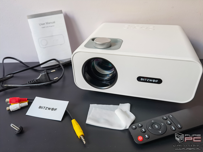

Ci, którzy nie zamawiali jeszcze elektroniki z Państwa Środka mogą być rozczarowani wyglądem paczki. Urządzenie przychodzi w zwykłym białym pudle, bez jakiegokolwiek logo producenta. Jakby tego było mało, akurat w moim przypadku omawiane opakowanie było dosyć mocno uszkodzone, jednak na całe szczęście zawartość jest dobrze zabezpieczona przed zniszczeniem. Urządzenie trafiło do wytrzymałej, "poduszkowej" folii. Tuż obok znalazło się mniejsze białe pudełko również bez żadnych oznaczeń (a jakże), do którego trafił pilot bezprzewodowy zasilany dwoma bateriami AAA (niestety zabrakło ich w zestawie), przewód zasilający o długości ok. 130 cm, śruba pomocna w regulacji nachylenia projektora, adapter AV, ściereczka przeciwkurzowa oraz instrukcja obsługi w języku angielskim.

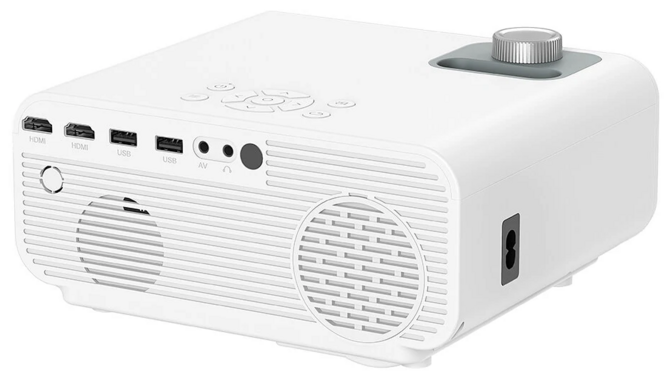

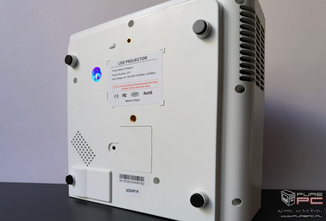

Sam projektor prezentuje się całkiem atrakcyjnie. To prosta, schludna i nie najgorzej wykonana konstrukcja z białego tworzywa sztucznego, której dużą zaletą są właśnie niewielkie gabaryty i waga 1,6 kg. Nie spotkałem się z żadnym trzeszczeniem plastików czy ogólnie kiepsko wykonanymi elementami. Co jednak najważniejsze, dzięki prostocie wykonania niemal od razu wiadomo, jak należy obchodzić się z urządzeniem. W oczy rzuca się pokrętło wraz z dźwigienką keystone, które znalazły się tuż nad lampą. Na górze projektora znajdują się także płaskie, twarde, wyraźnie aktywowalne funkcyjne przyciski razem z klawiszem włączania/wyłączania z diodą LED informującą o statusie działania projektora. Gniazdo zasilania znajduje się po prawej stronie (patrząc w kierunku projekcji). Warto też poświęcić chwilę elementom w dolnej części. Jak widać powyżej, całość opiera się na praktycznych gumowych nóżkach, jednak nie zabrakło też gwintu 1/4" pod statyw, który może okazać się niezwykle przydatny. Tyle teorii, czas przejść do faktycznego użytkowania projektora i jakości wyświetlanego obrazu.

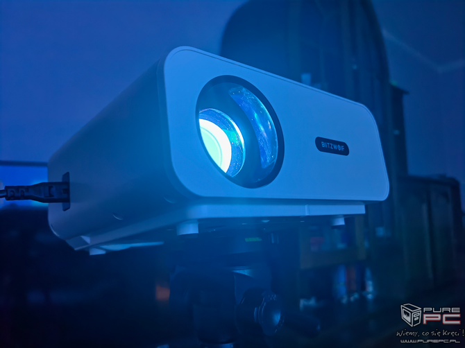

Przyznam, że nie miałem wcześniej do czynienia z projektorem na własny użytek, dlatego szybko zdałem sobie sprawę, że jego ustawienie jest kwestią, którą warto przemyśleć wcześniej, najlepiej jeszcze przed zamówieniem urządzenia. Nie chodzi tylko o wybór przestrzeni, na której będzie wyświetlany obraz, ale przede wszystkim o umiejscowienie projektora i odpowiedni dostęp do gniazda zasilania. W moim przypadku bardzo pomocny okazał się statyw, jednak największy problem miałem właśnie z zasilaniem, a konkretniej mówiąc ze zbyt krótkim, zaledwie 130-centymetrowym przewodem. Po chwili kombinacji i zabawy z przedłużaczem udało się w końcu wybrać właściwe miejsce na testy, jednak nie zmienia to faktu, że montaż byłby znacznie mniej problematyczny, gdyby dołączony przewód był dłuższy. Tak czy siak, jeszcze przed podłączeniem źródła warto dostosować ostrość lub nachylenie obrazu (keystone), a także zapoznać się z systemem projektora. Poruszanie się po nim jest bajecznie proste. Co ciekawe, całość posiada menu w języku polskim (trzeba je samemu wybrać), więc z obsługą projektora powinien poradzić sobie każdy. Użytkownik ma możliwość wyboru stylu wyświetlania obrazu czy dostosowania szczegółów odtwarzanego dźwięku, a także opcje związane z czasowym wyłączeniem projektora.

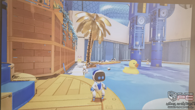

Przy ustawieniu projektora w odległości niecałych 3 m od ściany udało mi się uzyskać obraz o przekątnej ok. 85 cali.

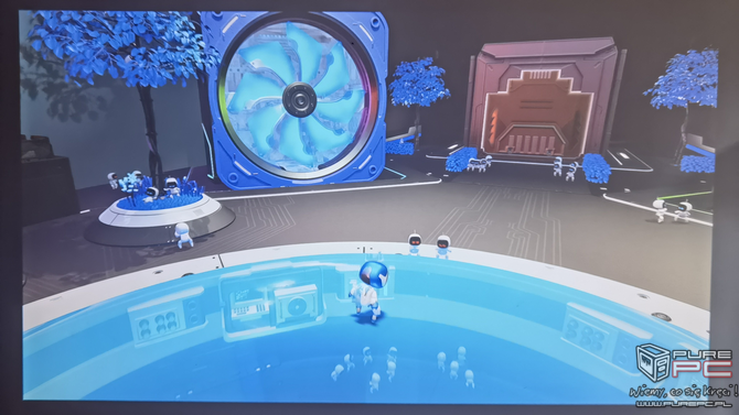

Przechodząc już do samej jakości obrazu, muszę przyznać, że właściwie trudno mieć jakiekolwiek zarzuty. Przecież mówimy o sprzęcie kosztującym ledwie parę stówek! Całość domyślnie wyświetla obraz w rozdzielczości Full HD i już świadomość tego faktu powinna dać względny spokój o odpowiednią jakość projekcji. Obraz jest wyraźny, jasny i oferuje sporą intensywność barw. Warto podkreślić, że widoczne zdjęcia zostały wykonane na względnie jasnej ścianie pomalowanej jasnofioletową farbą (śnieżnobiały mam niestety wyłącznie sufit). Mimo to, wbrew obawom uzyskany efekt okazał się dla mnie całkowicie zadowalający i ostatecznie niezbyt przekłamany, co powinny udowadniać załączone zdjęcia wykonane podczas gry w niezwykle kolorowe Astro's Playroom (PlayStation 5). O ile tylko zadbamy, by do pokoju nie wpadało za dużo światła, obraz wcale nie będzie zbyt wiele odbiegał od tego prezentowanego przez telewizor. Samo pomieszczenie może zaś dać namiastkę prawdziwej sali kinowej, a to dla wielu może być najważniejsze.

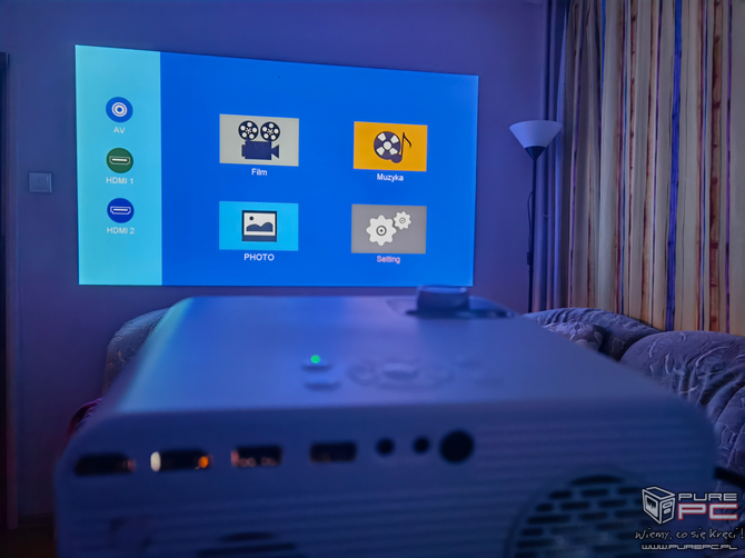

Im późniejsza pora i mniejsza ilość światła wpada do pokoju, tym obraz staje się wyraźniejszy, a kolory coraz bardziej intensywne.
W nocy BlitzWolf BW-V5 spisuje się naprawdę dobrze, aczkolwiek rzeba przyjąć do wiadomości, że opisywane urządzenie nie będzie w stanie w pełni zastąpić telewizora. Choć oczywiście nie spodziewałem się, że o każdej porze dnia projektor spisze się wybornie, to jednak poniższe zdjęcia od razu pokazują, dlaczego nie powinno się z niego korzystać przy dużej ilości wpadającego światła. Co tu dużo mówić - zasłony są niezbędne, by w ogóle myśleć o okazjonalnym korzystaniu z projektora również za dnia. Z drugiej strony nawet o wiele droższe modele stają się bezużyteczne przy dziennym świetle, więc nie wymagajmy od omawianego modelu niemożliwego.

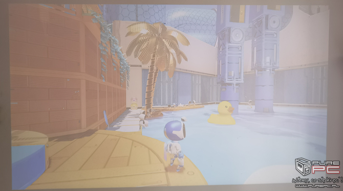

Obraz uzyskany przy świetle dziennym (ok. 11:00) bez zasłon...

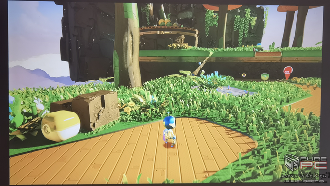

...oraz po użyciu zasłon. Różnica jest widoczna, dlatego warto zadbać o odpowiednie zaciemnienie pokoju.

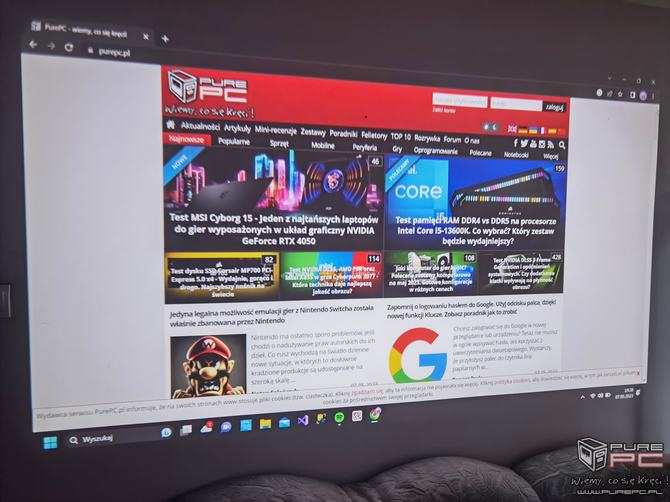

Na podstawie moich obserwacji jestem w stanie wywnioskować, że BlitzWolf BW-V5 dobrze spisze się podczas oglądania filmów czy grania w gry, jednak sprawa nieco się komplikuje, jeśli chodzi o przeglądanie stron internetowych czy pracę przy tekstach. Mimo usilnych prób, w zasadzie niemożliwe jest uzyskanie idealnej ostrości w każdym fragmencie oglądanego obrazu. Dobrze oddaje to poniższe zdjęcie, gdzie akurat większość liter na stronie internetowej PurePC jest dobrze widoczna, ale za to tytuł witryny w przeglądarce czy pasek wyszukiwania na dole okazują się już dosyć mocno rozmazane. I nawet jeśli udałoby mi się uzyskać świetną ostrość w tych miejsach, to większość wyświetlanego obrazu niestety nie nadawałaby się wtedy do oglądania. Prace biurowe czy czytanie artykułów lepiej odłożyć więc do następnego spotkania z ekranem monitora.

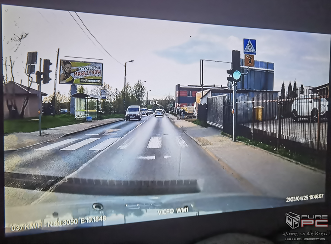

BlitzWolf BW-V5 radzi sobie z różnymi typami plików audio, foto i wideo. Jak widać powyżej, bez problemu odtwarza nagrania z wideorejestratora.

Uzyskanie idealnej ostrości tekstu w każdym fragmencie obrazu jest w zasadzie niemożliwe.

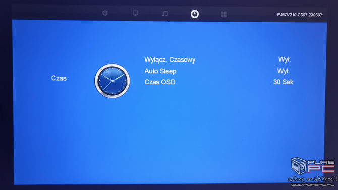

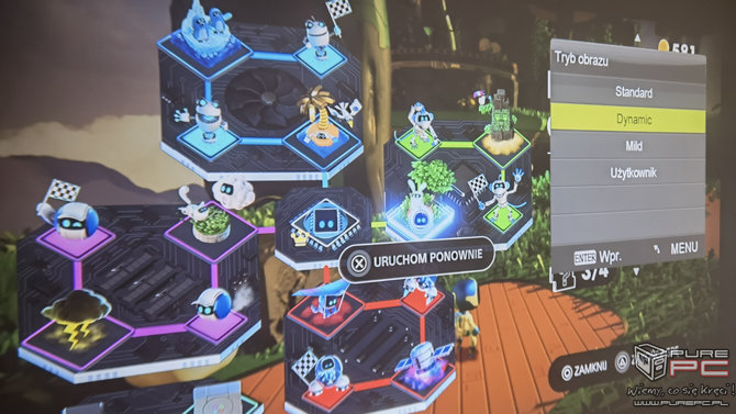

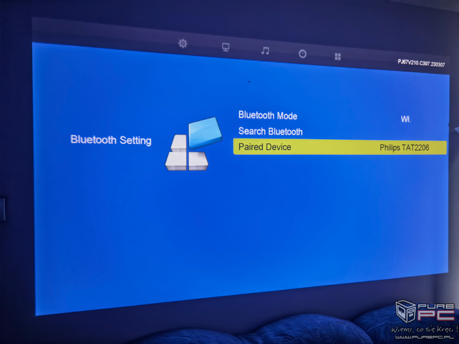

Połączenie Bluetooth jest możliwe. Szkoda tylko, że jest ono nieco ograniczone, a odpowiednie ustawienia nie doczekały się tłumaczenia.
...A skoro już o słuchawkach wspominam, warto zaznaczyć, że BlitzWolf BW-V5 otrzymał także moduł Bluetooth. Z jakiegoś powodu producent nigdzie się nim nie chwali, a szkoda, bo to dosyć istotna zaleta. Z drugiej strony jego funkcjonalność jest dosyć ograniczona, a poza tym odpowiednie opcje w menu nie doczekały się tłumaczenia, więc w pewnym sensie można zrozumieć tę decyzję. Jak bezprzewodowe połączenie spisuje się w praktyce? To już zależy od rodzaju parowanego urządzenia. Choć udało mi się sparować BW-V5 ze swoim prywatnym smartfonem, to jednak nie byłem w stanie choćby odtworzyć muzyki za pomocą głośników projektora. Na szczęście połączenie z bezprzewodowymi słuchawkami okazało się zupełnie bezproblemowe, dlatego zakładam, że parowanie z innymi urządzeniami odtwarzającymi dźwięk także przebiegnie bez problemu.
