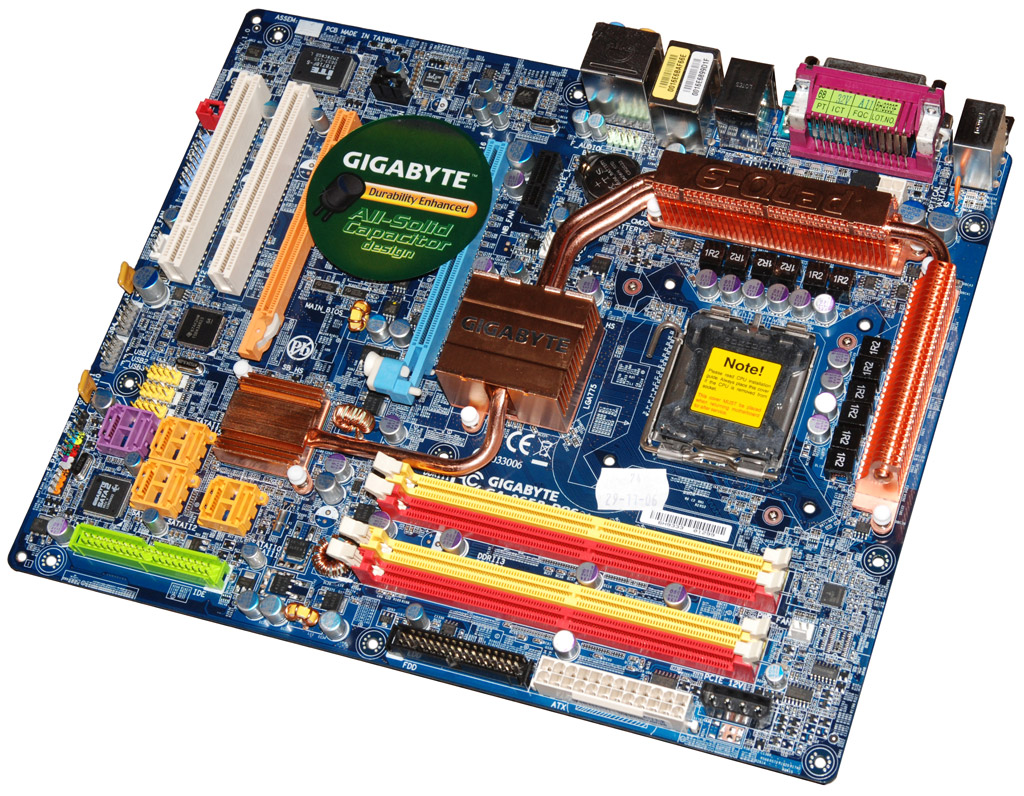

Sama płyta prezentuje się bardzo dobrze i wygląda na solidnie wykonaną:

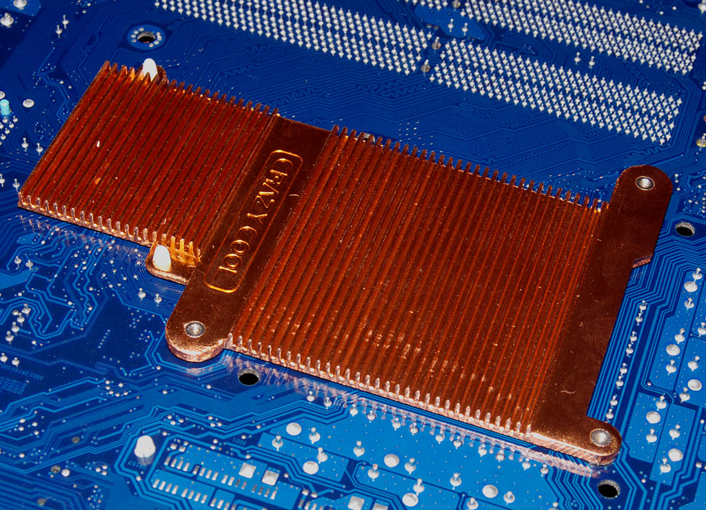

Wzrok przyciąga pokaźny system chłodzenia płyty. Przykrywa on mostek południowy (Intel ICH8R), mostek północny (Intel P965), jak i tranzystory potężnej, bo aż 12-fazowej sekcji zasilania. Wszystko to jest połączone w całość za pomocą rur cieplnych (tzw. Heat-pipe'ów). Na odwrocie płyty widać jeszcze jeden radiator, odprowadzający ciepło z okolic podstawki procesora i z mostka północnego. Mogło by się wydawać, że wszystkie one wykonane są z miedzi, lecz jest to tylko aluminium anodyzowane na złocisty kolor. Niemniej jednak, za taki system chłodzenia należy się duży plus konstruktorom i trzeba przyznać, że płyty Gigabyte'a wypadły pod tym względem najlepiej wśród tutaj testowanych. Producent zapewnia dodatkowo podwyższoną wytrzymałość swoich produktów, a to za sprawą zastosowania specjalnych, trwalszych kondensatorów. Warto jeszcze wspomnieć o oprogramowaniu Easy Tune 5. Jest to zestaw narzędzi, pozwalających na zarządzanie opcjami overclockingu dostępnymi w biosie, tj. zmiana napięcia, częstotliwości szyny, mnożnika procesora, czy też kontrola prędkości wiatraków oraz monitoring temperatur i napięć bezpośrednio spod systemu Windows. Można to uznać za odpowiednik AI Booster od ASUSA, jak i również Abitowskiego uGuru, a także CoreCell firmy MSI.
Rozmieszczenie elementów, jakie jest - każdy widzi. Na płycie znajdziemy jedno gniazdo PCI-E 16x o pełnej przepustowości, trzy pracujące jako 1x, jedno w trybie 4x (niebieskie połączone wspólną szyną z pozostałymi trzema gniazdami 1x, czego konsekwencją jest ich wyłączenie, gdy osadzimy w nim jakieś urządzenie), dwa gniazda PCI, cztery banki pamięci (max 8 GB), osiem portów SATA, jedno złącze IDE oraz jedno złącze stacji dyskietek. Dodatkowo mamy do dyspozycji złącze do podłączenia przedniego panelu audio. Ogólne rozmieszczenie elementów jest dobrze przemyślane, większość gniazd znajduje się blisko krawędzi płyty, co nie powinno przysparzać żadnych problemów. Wokół gniazda procesora znajduje się wystarczająco miejsca, więc bez trudu możemy zainstalować pokaźniejsze coolery, np. Scythe Infinity. Udało nam się zauważyć jedynie trzy małe wady. Pierwszą z nich jest niefortunne umieszczenie dodatkowego złącza zasilania 8-pin. Znajduje się ono między tylnymi złączami płyty, a radiatorami chłodzącymi układ zasilający. Może to stwarzać problemy przy późniejszych próbach podłączenia, czy też odłączenia wtyczki. Drugą natomiast umieszczenie gniazd PCI-E 1x, otóż, gdy zamontujemy kartę graficzną z dużym coolerem, będzie on przesłaniał owe gniazda, przez co staną się one bezużyteczne. Jednak ponieważ na dzień dzisiejszy urządzeń współpracujących z interfejsem PCI-E 1x jest jak na lekarstwo, więc ta wada, a raczej niedogodność, nie powinna być odczuwalna. Również osadzenie kart w konfiguracji SLI czy też CrossFire spowoduje podobny problem, lecz nie ma to żadnego znaczenia, bo wtedy gniazda te są po prostu nieaktywne, przez co bezużyteczne. Natomiast trzecia z wad, to mała ilość gniazd zasilających wentylatory, bo tylko trzy sztuki - dwa Intelowskie 4-pinowe i jedno zwykłe 3-pinowe. Tak, więc chcąc zapewnić dobre chłodzenie wnętrza obudowy, będziemy zmuszeni zaopatrzyć się w dodatkowe przejściówki do zasilania wiatraków.
