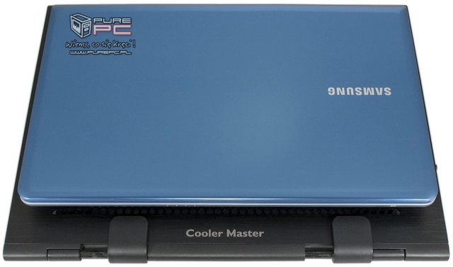

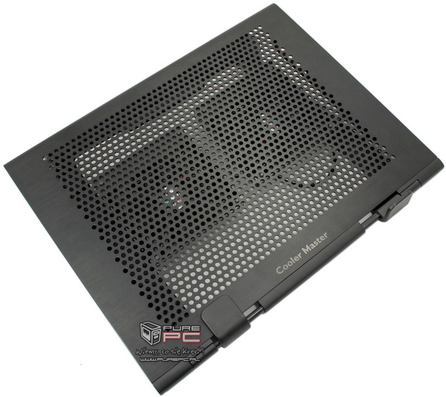

Pod dość grubym, perforowanym kawałkiem aluminium znalazły się dwa wentylatory o średnicy 100 mm. Na dole znajdziemy natomiast dwie stópki, które będą powstrzymywały naszego notebooka przed ześlizgnięciem się w przypadku większego pochylenia. Bardzo dobrym rozwiązaniem okazuje się także możliwość ich przesuwania na boki. Dzięki temu zyskujemy oczywiście możliwość dopasowania podkładki do dowolnego rozmiaru notebooka, lecz sprawdza się to także w przypadku, gdy nie chcemy zasłonić złącz z przodu - słuchawkowego, czytnika kart pamięci lub innych.

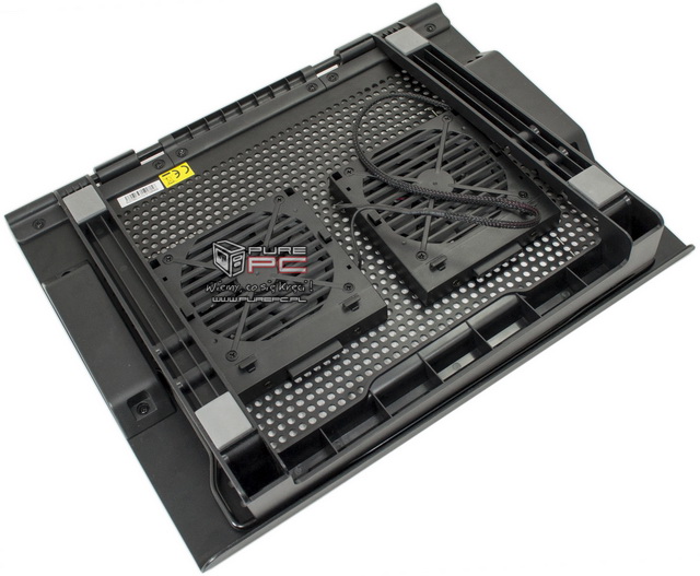

Od spodu znajdziemy wspomniane wcześniej dwa 100mm wentylatory. Bardzo ciekawym rozwiązaniem okazuje się możliwość ich przemieszczania. Dzięki perforacji w podkładce możemy dopasować położenie wentylatorów do otworów wentylacyjnych w naszym laptopie. Chłodne powietrze dostanie się zatem tam, gdzie sobie tego życzymy. Niestety problemem okazują się plastikowe kołeczki, za pomocą których wentylatory przyczepiamy do podstawy. Są one bardzo delikatne i mają tendencje to łamania się, natomiast dostanie zapasowych elementów jest niemalże niewykonalne.

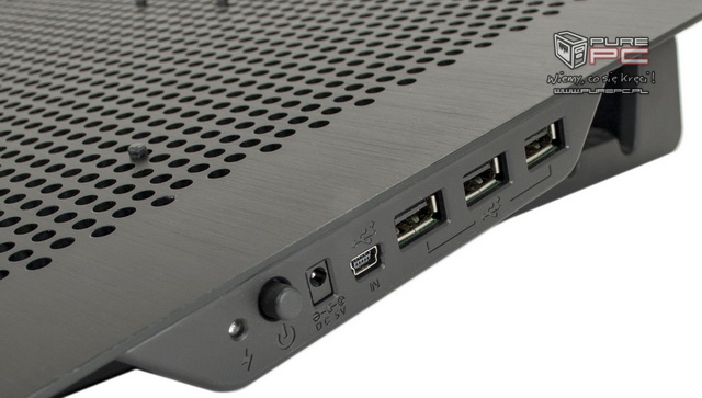

Podkładkę podłączamy do naszego komputera za pomocą kabelka miniUSB - USB. Zyskujemy dzięki temu 3 porty USB 2.0. Opcjonalnie możemy podłączyć podkładkę do sieciowego adaptera 5V, w który wyposażyć należy się jednak odzielnie.

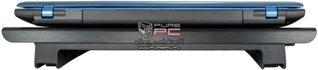

Jak widać na zdjęciu, rozmiary podkładki są całkiem spore. Zdecydowanie dedykowana jest ona nieco większym notebookom. W tylnej części nie znajdziemy jakichkolwiek portów, czy otworów wentylacyjnych.

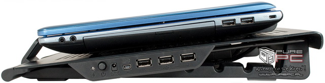

Podkładka przy pomocy metalowej rurki oraz specjalnym wyżłobieniom w podstawie dysponuje pięcioma poziomami wysokości. To całkiem dobre rozwiązanie dla osób pracujących sporo przy biurku, czy z użyciem zewnętrznej klawiatury. Dzięki temu naszym plecom z pewnością nieco ulży.
