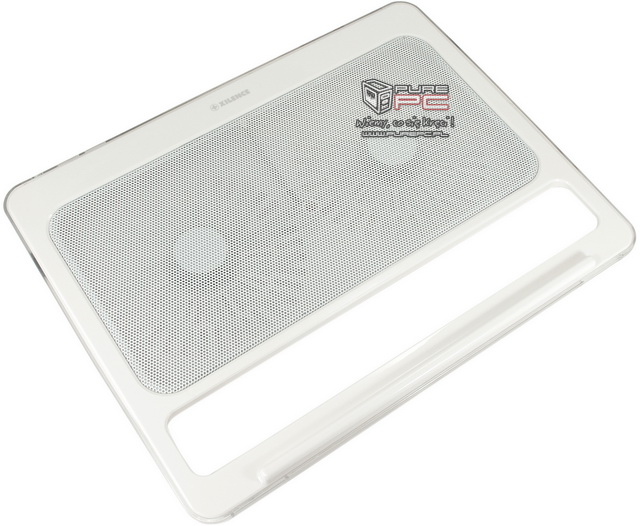

Podkładka oprócz metalowej siateczki została w całości wykonana z białego oraz przezroczystego plastiku. Design podkładki jest dość nietypowy, lecz jakość wykonania stoi na dobrym poziomie. Za chłodzenie odpowiadają dwa 140mm wentylatory.
Od spodu znajdziemy cztery gumowe nóżki oraz wymagane otwory wentylacyjne. Jedynie wentylatory osadzone zostały w plastiku o białym kolorze. Reszta jest przezroczysta.

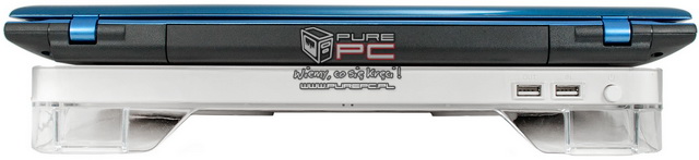

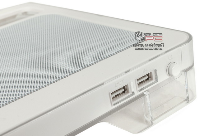

Z tyłu znajdziemy włącznik oraz dwa porty USB, dzięki czemu nie tracimy żadnego po podłączeniu podkładki. Jakość wykonania stoi na całkiem dobrym poziomie.

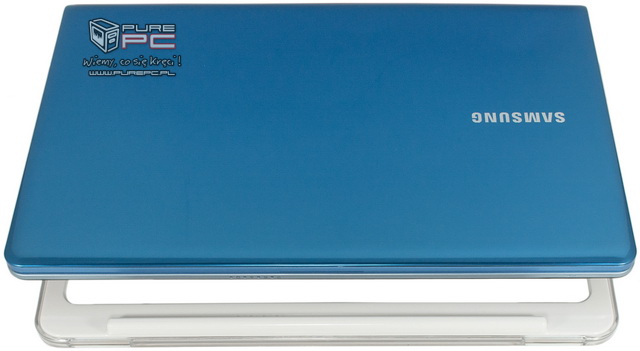

Rozmiary sprawiają, że z pewnością zmieszczą się na niej wszystkie laptopy o przekątnej 15,6". Z niektórymi modelami 17,3" mogą wystąpić problemy, zatem przed ewentualnym zakupem należy porównać rozstaw nóżek w notebooku z rozmiarami podkładki.

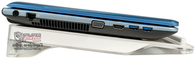

Kąt nachylenia jest natomiast dość typowy i dobrze zwiększa komfort pracy na laptopie. Niewielkim problemem może być otwór z przodu, gdyż przy większych notebookach nóżki mogą tam wpadać. Poza wspomnianymi wcześniej złączami z tyłu podkładki nie znajdziemy innych ciekawych elementów. Notebooki o przekątnej 15,6" pasują tutaj znakomicie.
