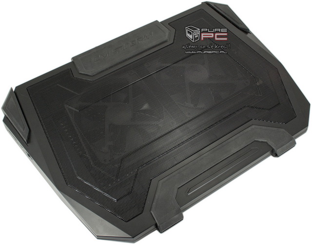

Wielkość podkładki naprawdę robi wrażenie, lecz niestety musimy zwrócić uwagę na jakość wykonania niektórych elementów. Przy cenie przekraczającej 400 złotych oczekiwalibyśmy znakomitej jakości. Wielkość aluminiowej siatki, pod którą znajdziemy powoduje, iż jest ona nie do końca sztywna, lekko się uginając na samym środku. Drugim elementem są gumowe wykończenia z przodu, z tyłu i na rogach podkładki. Niestety mają one tendencję do łapania kurzu, którego niezwykle ciężko się pozbyć z tych szorstkich elementów.

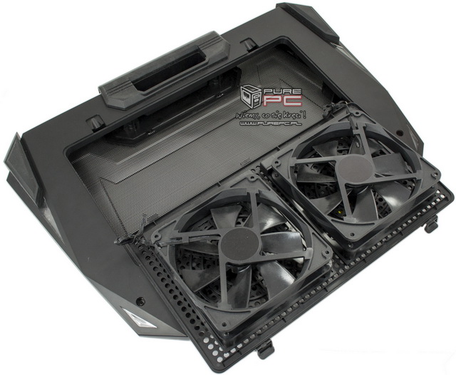

Od spodu na plastikowym, dziurkowanym panelu zamontowane zostały dwa wentylatory o średnicy 140 mm, do których jak widać na zdjęciu mamy bezproblemowy dostęp. W przypadku, gdyby zaszła potrzeba ich zmiany, wystarczy zaopatrzyć się w dowolny wiatrak ze złączem 3-pin. Podkładka wyposażona została w cztery takie wyjścia.

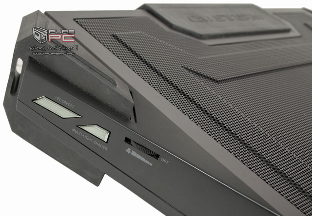

Z lewej strony podkładki znajdziemy regulator obrotów wentylatora oraz dwa przyciski służące kontroli podświetlenia podkładki. Dysponuje ona bowiem aż siedmioma różnymi kolorami. W zależności od potrzeb mogą one migać naprzemiennie lub świecić jednolitym światłem o natężeniu zależnym od prędkości obrotowej wentylatorów.

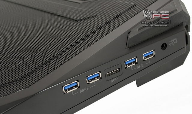

Prawa strona podkładki zawiera złącze zasilania oraz 4-portowy HUB USB obsługujący porty w wersji 3.0. Podkładka do działania wentylatora wymaga podłączenia zasilacza, gdyż dołączony kabelek USB zapewnia działanie wyłącznie rozdzielaczowi portów USB.

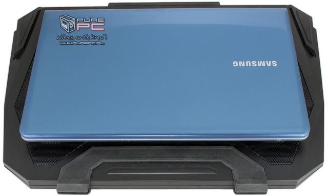

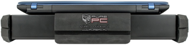

Jak widać na załączonym zdjęciu, 15,6" notebook użyty do zrobienia zdjęć wygląda na niej na dość małego. Zdecydowanie lepiej wyglądał by tutaj sprzęt chociażby firmy Alienware. W gumowych elementach z tyłu, na przodzie oraz w rogach podkładki umieszczone zostały specjalne wycięcia. Służą one aranżacji kabli zasilania, HUB, myszy oraz innych tego typu elementów (w zestawie otrzymujemy przewód USB 3.0).
