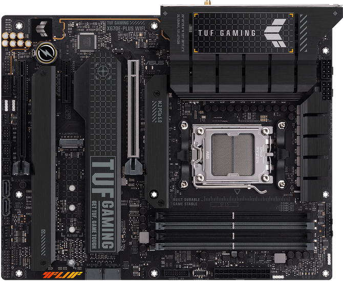

ASUS TUF Gaming X670E-Plus WiFi teoretycznie jest reprezentantem środkowej półki, jednak w praktyce tylko ze względu na bardzo wysokie ceny topowych modeli X670E, dochodzące do wartości 3500 złotych. Dlatego ASUS TUF Gaming X670E-Plus WiFi kosztującego około 2200 złotych można nazwać zawodnikiem wagi średniej, trzeba jednak pamiętać, że poprzednik jest niemal dwukrotnie tańszy! Wyposażenie obejmuje standardowy zestaw instrukcji, okablowania, naklejek, śrubek i oczywiście zewnętrzną antenę do poprawienia odbioru WiFi.
- Podstawka: AM5
- Chipset: AMD X670E
- Sekcja zasilania: 14+2+2
- Format: ATX
- Pamięci RAM: 4 sloty / DDR5 / 6400 MHz
- Liczba portów SATA 6 Gb/s: 4
- Obsługa RAID: 0 / 1 / 10
- Liczba portów M.2: 4
- PCI-Express 5.0 x16: 1 (x16)
- PCI-Express 4.0 x16: 1 (x4)
- PCI-Express 4.0 x4: 1 (x4)
- LAN: Raltek 2.5G
- WLAN: Intel AX210NGW WiFi 6 / Bluetooth 5.2
- Układ dźwiękowy: Realtek S1220A 7.1
Wyglądem ASUS TUF Gaming X670E-Plus WiFi zdecydowanie bliżej do ostatnich modeli przeznaczonych dla Intela, aniżeli wiekowego ASUS TUF Gaming X570-Plus WiFi. Starczy chyba powiedzieć, że urządzenie wygląda teraz korzystniej i spodoba się zwolennikom tradycyjnej stylistyki. Czarne radiatory umieszczono na czarnym laminacie, podświetlenie jest symboliczne, a drobne żółto-pomaranczowe wstawki naprawdę ładnie się z całością komponują. Urządzenie też wyraźnie przytyło sprawiając wrażenie solidniej zbudowanego. Natomiast jeśli szukacie płyty głównej o zupełnie innym charakterze, powiedźmy w kolorystyce czarno-białym, to warto spojrzeć na ASUS Prime X670E-Pro WiFi. Obydwie współdzielą laminat i większość elementów, ale pomimo kilku bonusowych bajerów, Prime okazuje się dodatkowo 500 złotych tańszy.

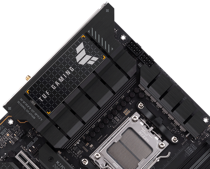

Sekcja zasilania ASUS TUF Gaming X670E-Plus WiFi została wykonana w układzie 14+2+2, gdzie najwięcej przypada oczywiście na procesor, natomiast kolejne dwie otrzymują układ SoC (iGPU) i podsystem pamięci. Zastosowano tutaj zintegrowane tranzystory MOSFET Monolithic Power Systems MPS2150 o maksymalnym obciążeniu prądowym wynoszącym 70A. Kontroler PWM DIGI+ jest oznaczony symbolem ASP2206, najprawdopodobniej będąc dziełem Infineon, jednak nie znalazłem o nim żadnych szczegółowych informacji. Całości dopełniają dławiki MicroAlloy oraz kondensatory Black Metallic 10K. Elektronikę przykrywają dwa radiatory słusznych rozmiarów, przykręcane do laminatu śrubkami, co zapewnia dobre przyleganie do chłodzonych komponentów. Skok jakościowy względem poprzednika jest znaczny, zwłaszcza w kwestii zastosowanych MOSFETów oraz całkowitej wydajności sekcji zasilania.

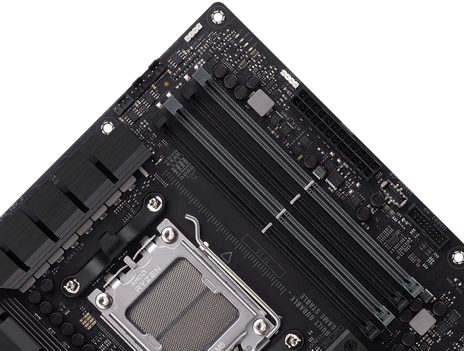

ASUS TUF Gaming X670E-Plus WiFi posiada cztery jednostronnie zapinane banki pamięci RAM, oficjalnie obsługujące moduły o maksymalnej częstotliwości 6400 MHz, aczkolwiek to jeszcze zależy od procesora, modułów DDR5 oraz aktualnej wersji BIOS. Podstawowe wtyczki dla wentylatorów i pompy AiO umieszczono w poprawnym miejscu, natomiast zaraz obok znajdują się cztery diagnostyczne diody przydatne w razie pomniejszych problemów z ustawieniami. Wokół gniazda AM5 zostawiono wystarczająco dużo miejsca, aby montaż chłodzenia wieżowego oraz pamięci operacyjnych przebiegał bezkolizyjnie. Rozłożenie elementów na laminacie jest bardziej niż poprawne, wszystko znajduje się dokładnie gdzie potrzeba ułatwiając poprowadzenie okablowania, nawet baterię BIOS nareszcie umieszczono w dostępnym miejscu.

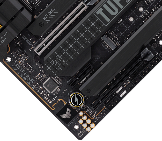

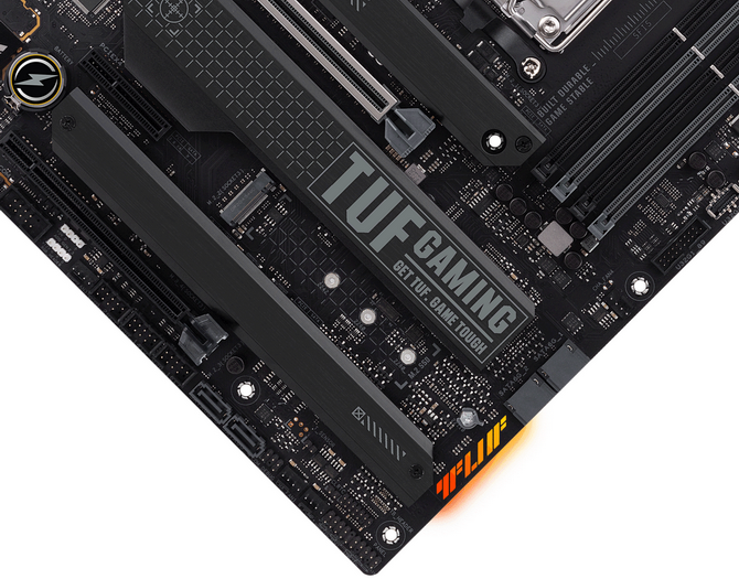

Urządzenie otrzymało cztery SATA 6.0 Gb/s obsługiwane z poziomu chipsetu - dwa ułożone pionowo i kolejne dwa poziomo, zależnie gdzie będziemy wyprowadzać okablowanie. Obok 24-pinowej wtyczki zasilania znajduje się wtyczka do wyprowadzenia dodatkowych USB 3.0 plus pojedyncze zewnętrzne USB 3.0. Obydwa chipsety AMD X670E przykrywa długi radiator z napisem TUF Gaming, jeden z układów znajduje się blisko środkowego slotu PCI-Express 4.0 x4, natomiast drugi w okolicy poziomych SATA. Łatwiej wówczas rozprowadzić ciepło po radiatorze, a chłodzenie jest oczywiście pasywne. Kolejna pozytywna zmiana względem poprzednika. Warto jeszcze wspomnieć, że ASUS TUF Gaming X670E-Plus WiFi posiada łącznie osiem 4-pinowych wtyczek dla wentylatorów oraz cztery przeznaczone do podłączenia zewnętrznego podświetlenia ARGB/RGB (1x 12V / 3x 5V). Łącznie wyprowadzimy też dodatkowe dziewięć porów USB.
ASUS TUF Gaming X670E-Plus WiFi posiada sumarycznie cztery sloty rozszerzeń dla nośników półprzewodnikowych w formacie M.2, gdzie najważniejszy M.2_1 obsługuje PCI-Express 5.0 x4, co oferuje w chwili obecnej wyłącznie platforma AM5. Sloty M.2-3 oraz M.2_4 zapewniają obsługę interfejsu PCI-Express 4.0 x4, natomiast ostatni M.2_2 PCI-Express 3.0 x4 oraz SATA. Trzy spośród czterech przykrywają radiatory z termopadami, niemniej brak odpromiennika na M.2_2 niekoniecznie jest problemem, wszak wysokowydajne SSD poobsiadają własne systemy chłodzenia. Wtedy nie trzeba nic kombinować, tylko od razu przykręcamy urządzenie. Warto jednak pamiętać, że sloty M.2_1 oraz M.2_3 są skomunikowane bezpośrednio z procesorem, podczas gdy reszta korzysta z linii sygnałowych chipsetu AMD X670E.

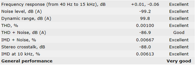

Pierwszy slot PCI-Express 5.0 x16 faktycznie jest elektrycznie x16, natomiast drugi to niestety zaledwie x4, dlatego nawet teoretyczne budowanie konfiguracji multi-GPU miałoby na ASUS TUF Gaming X670E-Plus WiFi niewielki sens. Ostatecznie płyta oficjalnie nie obsługuje Crossfire / SLI, które praktycznie umarły śmiercią naturalną, zatem to drugorzędne kryterium. Podstawowy slot dedykowany karcie graficznej otrzymał metalowe wzmocnienie i jest skomunikowany bezpośrednio z procesorem, gdzie znajduje się kontroler PCI-Express 5.0. Najmniejszy ze slotów rozszerzeń to PCI-Express 4.0 x4, podobnie jak wykastrowane PCI-Express 4.0 x16 (x4). Zastosowanemu kodekowi audio Realtek S1220A (7.1 SupremeFX) towarzyszą dedykowane kondensatory Nichicon, a ścieżki audio zostały dodatkowo odseparowane.

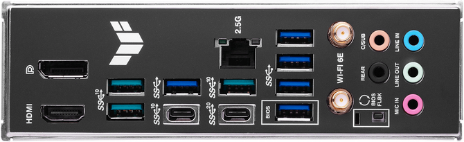

Tylny panel płyty głównej ASUS TUF Gaming X670E-Plus WiFi zawiera wyjścia obrazu HDMI 2.1 oraz DisplayPort 1.4, a także dziesięć portów USB: 1x USB-C 3.2 (20Gb/s), 1x USB-C 3.1 (10Gb), 3x USB-A 3.1 (10Gb/s), 5x USB-A 3.0 (5Gb/s). Pojedyczne złącze LAN RJ45 należy do układu Realtek o przepustowości 2,5 Gb/s, natomiast za łączność bezprzewodową WiFi 6 / Bluetooth 5.2 odpowiada Intel AX210NGW WiFi 6, któremu możemy wpiać dodatkową antenę (dostarczana w zestawie). Przycisk BIOS FLBK służy do aktualizacji BIOS nawet bez procesora, co jest generalnie bardzo fajnym dodatkiem, ale zabrakło tutaj zwykłego Clear CMOS. Maskownica tylnym portów jest fabrycznie zintegrowana z osłoną radiatora sekcji zasilania.
