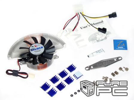

To tyle jeśli chodzi o specyfikację producenta, teraz kilka słów od konsumenta. Konstrukcja aluminiowo-miedziana z przewagą tego pierwszego i z niezbyt cichym wiatrakiem. W mojej skali mogę go ocenić jako głośny. Wyraźnie daje o sobie znać wśród innych wiatraków wewnątrz obudowy. Na napięciu 12V nieznośny dla uszu. Przy 7V już milknie wytwarzając delikatny, ale całkowicie znośny już szum. Na napięciu 5V można rzec – niesłyszalny, ginie w szumie innych wentylatorów. Na szczęście producent dołącza rozgałęźnik z końcówkami 12V i 5V, napięcie 7V trzeba wymusić samodzielnie poprzez podpięcie masy pod linie 5V a fazy pod 12V.
Niestety w parze z obniżeniem napięcia idzie wzrost temperatury. W dalszej części testów sprawdzimy to dokładniej. Montaż jest dziecinnie prosty i bezproblemowy, kwestia przełożenia dwóch śrubek i ich dokręcenia, każdy powinien sobie poradzić. Ogólnie radiator prezentuje się elegancko, odciśnięte logo producenta na każdym żeberku dodaje mu kunsztu. Ale jest też druga strona meda...hmm, radiatora. Można mieć zarzuty do niezbyt gładkiej powierzchni styku z rdzeniem, co w pewnym stopniu wpływa na sprawność odprowadzania ciepła. Produkt ceni się na około 80 zł. Za tę kwotę producent mógł bardziej się postarać. Miejmy nadzieję, że nadrobi to wydajnością, o czym można będzie się przekonać nieco później.
