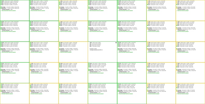

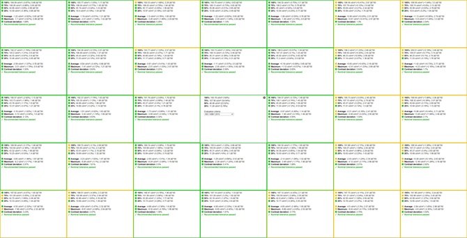

Philips Evnia 42M2N8900/00: Równomierność podświetlenia matrycy w trybie Normal:
Philips Evnia 42M2N8900/00, według producenta, w trybie SDR ma średnią luminancję na poziomie 135 nitów i w zasadzie się to zgadza. Spora część trybów oscyluje właśnie w tych granicach, jeśli chodzi o domyślne ustawienia luminancji. Oczywiście można podbić jasność, co pozwala w niektórych trybach zaoferować około 200 nitów. Choć na pozór wydaje się to niewielką wartością, w rzeczywistości już przy 130-140 nitach, w typowo jasnym pomieszczeniu można bez problemu korzystać z monitora. Z kolei w ciemniejszych miejscach rekomendowane jest nawet obniżenie luminancji, by praca na nim odbywała się w komfortowych warunkach. W HDR jasność dobija do okolic 450 nitów, natomiast szczytowo na 5% skrawku ekranu wynik zwiększa się do prawie 1035 nitów. Jakość HDR w grach prezentuje się ogólnie bardzo dobrze, na co wpływ ma nie tylko 10-bitowy panel, ale również sama konstrukcja OLED-a, umożliwiająca zaoferowanie bardzo wysokiego współczynnika kontrastu oraz idealnej jakości czerni.
