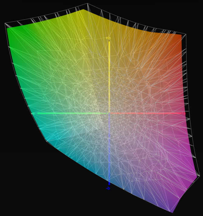

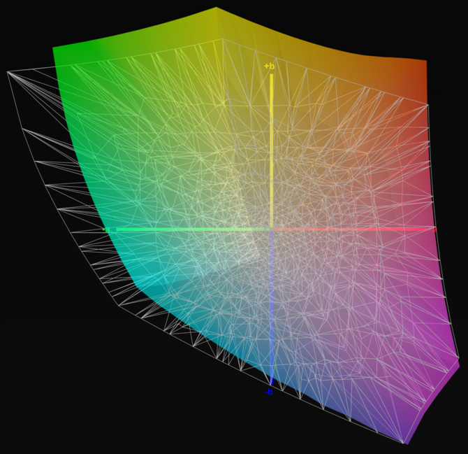

Testy monitora Philips Evnia 42M2N8900/00 zostały podzielone na kilka głównych części. Pierwsza to sprawdzenie odwzorowania przestrzeni barw sRGB, Adobe RGB oraz kinowego DCI-P3, kontrastu statycznego, średniego błędu deltaE oraz luminancji czerni. W zależności od typu matrycy, w trakcie testów wartości bazowe udało się nieco skorygować, co pozytywnie wpłynęło na gammę oraz większą wierność reprodukowanych barw. Druga część testów skupiła się na luminancji w poszczególnych trybach pracy, sprawdzeniu temperatury bieli wyrażanej w Kelvinach, sprawdzeniu przebiegu jasności co 10%, począwszy do 100% aż do minimalnego poziomu, czyli 0%. Sprawdziłem tutaj również równomierność podświetlenia zastosowanej matrycy. Trzecia i ostatnia część testów skupi się z kolei na kątach widzenia, opóźnieniu (input lag), smużeniu oraz poborze mocy w trybie czuwania, standardowym oraz przy maksymalnej jasności. Wszystkie testy zostały wykonane z użyciem kolorymetru X-Rite i1 Display Pro wraz ze stosownym oprogramowaniem.
Philips Evnia 42M2N8900/00: Pokrycie barw sRGB (Tryb Normal): 100% przestrzeni sRGB przy całkowitej objętości wynoszącej 140,2%
Philips Evnia 42M2N8900/00: Pokrycie barw Adobe RGB (Tryb Normal): 84,8% przestrzeni Adobe RGB przy całkowitej objętości wynoszącej 96,6%
Philips Evnia 42M2N8900/00: Pokrycie barw DCI-P3 (Tryb Normal): 95% przestrzeni DCI-P3 przy całkowitej objętości wynoszącej 99,3%

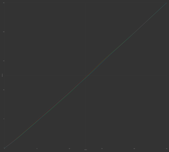

Philips Evnia 42M2N8900/00: Krzywe korekcyjne matrycy w trybie Normal:

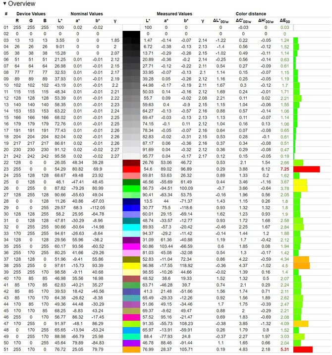

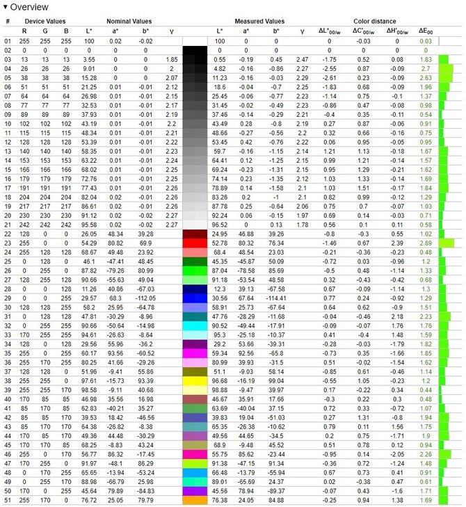

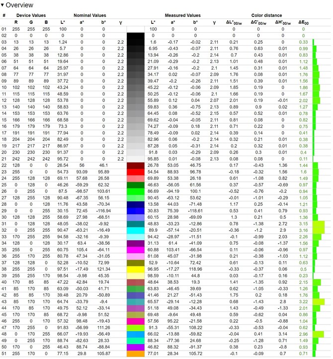

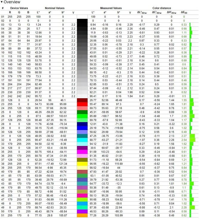

Philips Evnia 42M2N8900/00 w większości trybów pracy ma tendencje do bardzo mocnego ochładzania barw, co widać po czasami skrajnie wysokich wartościach temperatury barwowej. Najlepszym trybem, od razu po wyjęciu z pudełka, jest tryb Normal. Domyślnie jego temperatura barwowa jest najbliższa wzrocowej wartości 6500 K, co także przekłada się na bardziej naturalny i przyjemniejszy dla oka obraz. Mimo wszystko inżynierzy zbyt mocno przesycili barwę czerwoną, więc przy ewentualnych kalibracjach należy skorygować przede wszystkim nasycenie czerwonego koloru. W trybie Normal po wyjęciu z pudełka, uśrednione błędy deltaE dla przestrzeni barw sRGB oraz DCI-P3 są dość niskie i wynoszą odpowiednio 1,99 oraz 1,23 pkt. Wyniki te można poprawić poprzez obniżenie maksymalnej wartości temperatury barwowej dla koloru czerwonego. Do grania czy do codziennego użytku, przy sparowaniu z komputerem, najbardziej preferowałem własnie ten tryb. Dodatkowo mamy także tryb Console Mode, który jak sama nazwa wskazuje, jest przystosowany głównie pod konsole, w tym wypadku obecną generację PlayStation 5 oraz Xbox Series X.
Błędy deltaE dla przestrzeni barw sRGB i DCI-P3 przed kalibracją - odpowiednio 1,99 oraz 1,24 pkt (tryb obrazu - Normal)
Błędy deltaE dla przestrzeni barw sRGB i DCI-P3 po kalibracji - odpowiednio 1,3 oraz 0,92 pkt (tryb obrazu - Normal)
