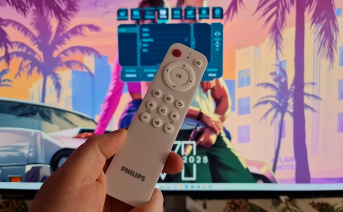

Do obsługi menu OSD w monitorze Philips Evnia 42M2N8900/00 wykorzystywany jest m.in. pojedynczy przełącznik, który umieszczono z tyłu, po prawej stronie (patrząc na wprost monitora). Choć da się z niego korzystać, to przez wzgląd na spore rozmiary urządzenia, znacznie lepszym rozwiązaniem będzie wykorzystanie pilota zdalnego sterowania, który jest dołączony do zestawu. Pilot również ma zachowany spójny z resztą styl wizualny, a na obudowie znajdziemy kilka przycisków, m.in. do wywoływania menu OSD oraz jego obsługi, zmniejszenia głośności, zmiany źródła sygnału, modyfikacji jasności panelu czy po prostu do wyłączenia lub włączenia monitora. Pilot jest prosty w obsłudze i dobrze radzi sobie z wywoływaniem opcji sprzętu, choć konieczne jest trzymanie go w linii prostej do urządzenia.

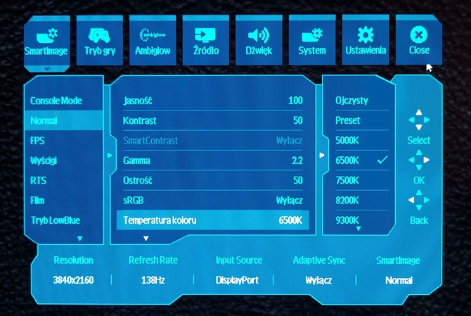

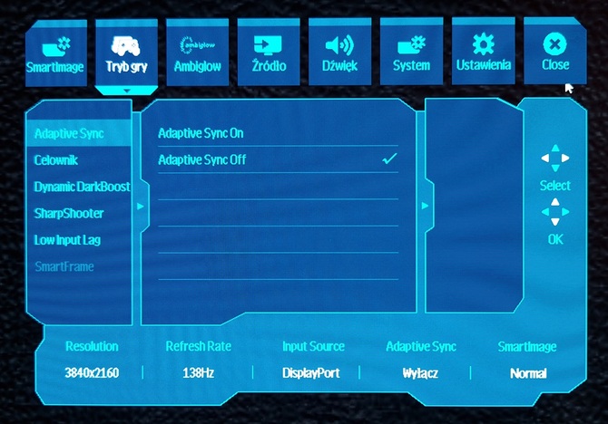

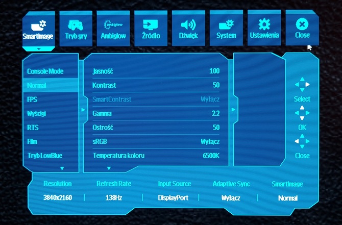

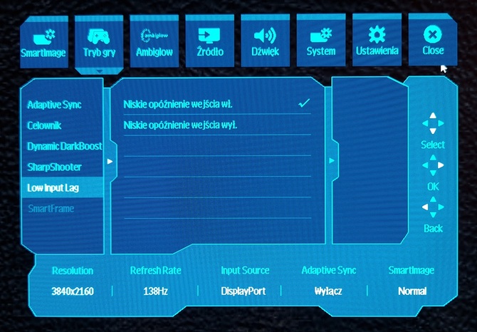

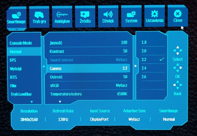

Menu OSD zostało podzielone na łącznie osiem głównych sekcji. W "SmartImage" możemy wybrać jeden z kilku trybów obrazu - inne do wyboru będą przy obrazie SDR, inne gdy aktywujemy HDR bezpośrednio w ustawieniach systemu Windows. Każdy tryb ma kilka podstawowych opcji obrazu, tj. jasność, kontrast, gamma czy ostrość. Dla każdego trybu można osobno aktywować sRGB, gdzie wyświetlany obraz ograniczony jest do wspomnianego gamutu. W sekcji temperatura barwowa możemy wybrać tylko jedną z kilku predefiniowanych wartości temperatury tj. 5000 K, 6500 K, 7500 K... aż do 11 500 K. W drugiej belce Game Mode możliwe jest włączenie techniki Adaptive Sync, manipulowanie jasnością czerni w ciemnych partiach obrazu (DarkBoost) czy włączenie lub wyłączenie trybu niskiego opóźnienia sygnału.

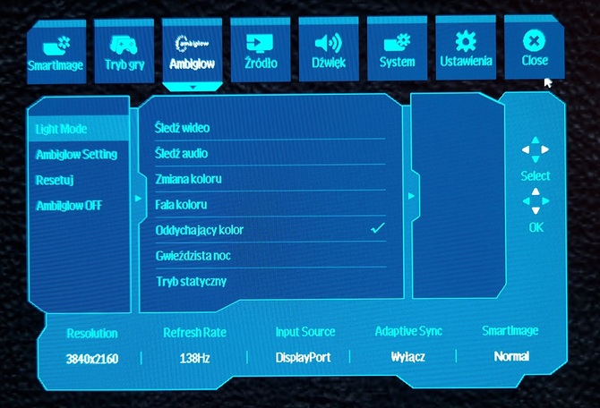

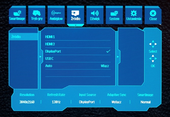

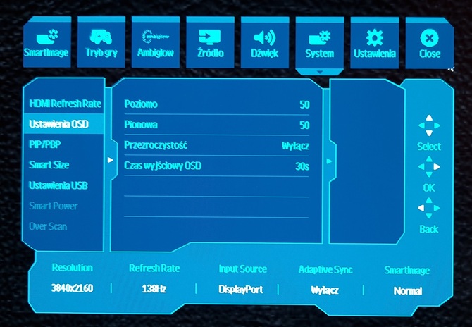

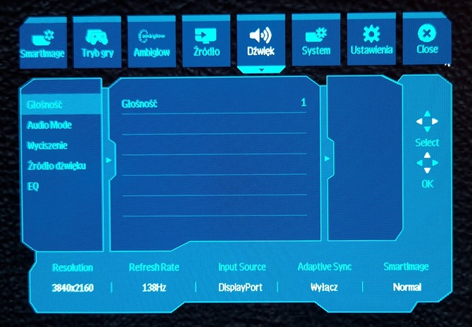

Kolejna kolumna skupia się wyłącznie na technologii Ambiglow, czyli zaawansowanego podświetlenia z pomocą zamontowanych diod LED. Podświetlenie można dostosować np. do tego co jest prezentowane na ekranie, a nawet może zostać w pewny sposób zsynchronizowane z dźwiękiem. Oprócz tego jest kilka innych opcji, w tym także bardziej szeroka personalizacja w zakładce Ambiglow Setting. Podświetlenie można również całkowicie wyłączyć, w tym celu wystarczy przejść do wiersza Ambiglow Off. Dalej możemy wybrać jeden z kilku źródeł obrazu, ustawić opcję dla dźwięku. Na końcu pozostaje reszta systemowych opcji, w tym przeźroczystość systemu OSD, język (polski także jest obsługiwany) czy czas wyświetlania menu.

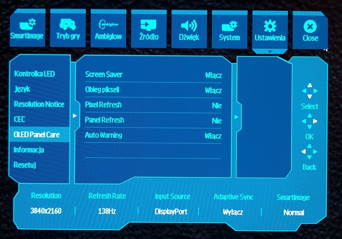

Jako że mamy do czynienia z panelem OLED, w sekcji Ustawienia znajdziemy także dedykowany mu blok o nazwie OLED Panel Care. Możemy tutaj włączyć m.in. przesuwanie pikseli, czyszczenie zarówno pikseli jak i całej matrycy czy wygaszacz. Możemy także ustawić powiadomienie, gdy monitor zbyt długo będzie wyświetlał ten sam, statyczny obraz.
