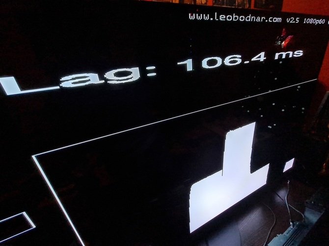

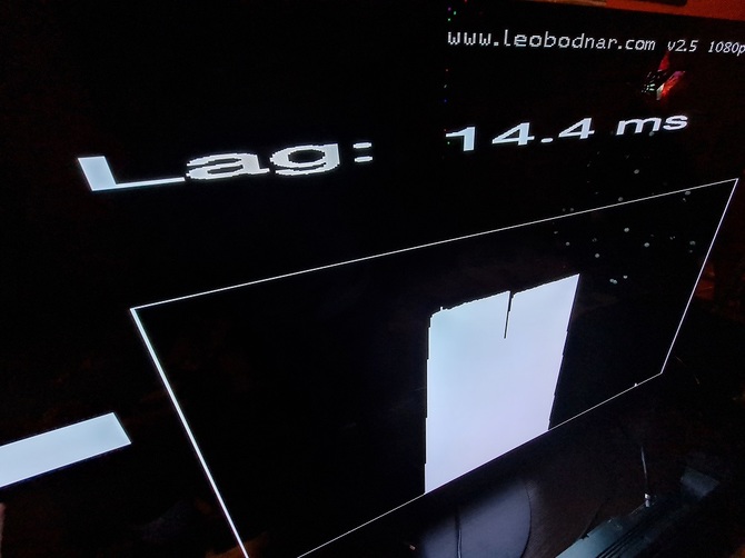

Do pomiarów opóźnienia sygnału wykorzystujemy narzędzie Video Signal Input Lag Tester w najbardziej dopakowanej wersji. Niewielkich rozmiarów czerwona skrzyneczka z żółtym przyciskiem w środkowej, górnej części przypomina nieco mysz. Dzięki wykorzystaniu kabla HDMI możliwe jest sprawdzenie wartości input lag na ekranie monitora (lub telewizora), dzięki specjalnym planszom pomiarowym. Wystarczy umieścić czujnik w jednym z trzech miejsc testowych oraz nacisnąć (i przytrzymać) żółty przycisk aż do momentu prezentacji wyników na ekranie monitora. Jeśli chodzi o input lag w Panasonicu TX-65LZ2000 to końcowe wyniki uzależnione są przede wszystkim od tego, czy zdecydujemy się na odpalenie wszelkich upłynniaczy. W trybie Filmmaker, bez jakichkolwiek polepszaczy obrazu, za to z włączoną funkcją ALLM możemy liczyć na dużo niższe opóźnienie sygnału - 14,4 ms. Uruchomienie upłynniaczy powoduje gigantyczny wręcz wzrost input laga - do ponad 100 ms.
