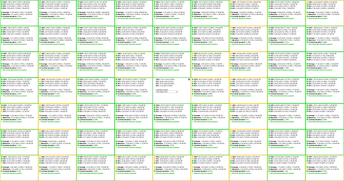

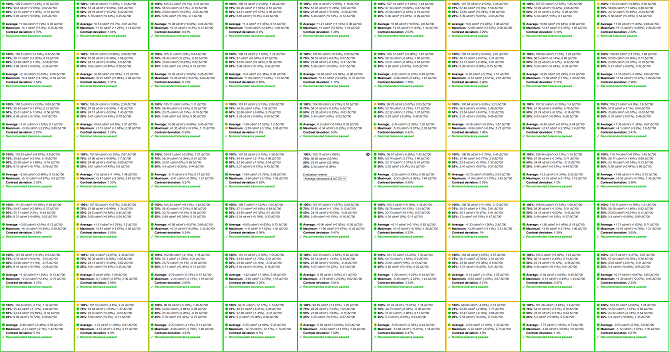

Panasonic TX-65LZ2000: Równomierność podświetlenia matrycy w trybie Filmmaker (kliknij na zdjęcie, aby wyświetlić pełny rozmiar):

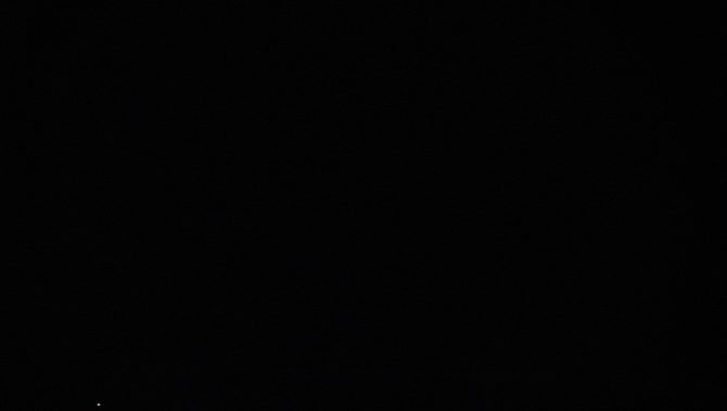

W większości trybów, jasność ekranu OLED nie przekracza 150 nitów. To wartość wystarczająca do oglądania w zaciemnionym pomieszczeniu, z kolei w ciągu dnia można np. podbić luminancję, by w miarę bez problemu oglądać treści SDR również w widnym pomieszczeniu. Pod tym względem nadal lepiej radzą sobie jednak telewizory LCD. W trybie HDR możemy już liczyć na ponad 800 nitów, a szczytowo nawet na ponad 1040 nitów (skrawek ekranu). To bardzo wysokie wartości jak na matrycę WOLED. W 99% treści HDR daje to znakomitą jakość obrazu. W kilku pojedynczych filmach z nośników UHD Blu-ray dało się jednak zaobserwować niewielki efekt posteryzacji, wynikający z mocnego wyżyłowania parametrów matrycy. Powoduje to niezachowanie idealnych przejść tonalnych w najjaśniejszych partiach obrazu. Zapewne aktualizacja oprogramowania, obniżająca luminancję w HDR o kilka procent mogłoby naprawić sprawę, ale czy tak się stanie to nie wiemy. Matryca OLED, jak przystało na oferowaną technologię, nie objawia jakiegokolwiek backlight bleedingu (fizycznie nie ma takiej możliwości przy wyłączaniu pikseli). Nierównomierność podświetlenia wynosi blisko 14%, przy czym nieco problematyczne są tylko 3 punkty pomiarowe z samego dołu ekranu.
![Test Panasonic TX-65LZ2000 - Flagowy telewizor dla graczy i kinomaniaków z ekranem OLED 4K o doskonałej jakości [nc1]](/image/artykul/2022/12/23_test_panasonic_tx_65lz2000_flagowy_telewizor_dla_graczy_i_kinomaniakow_z_ekranem_oled_4k_o_doskonalej_jakosci_45.jpg)
Backlight bleeding (a raczej jego brak) matrycy telewizora Panasonic TX-65LZ2000
