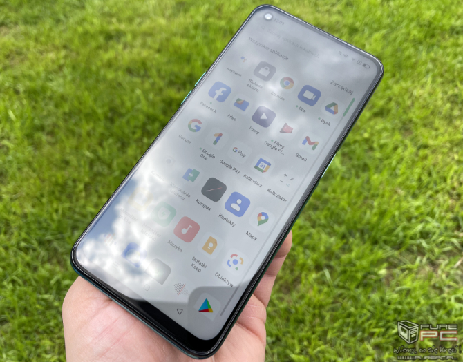

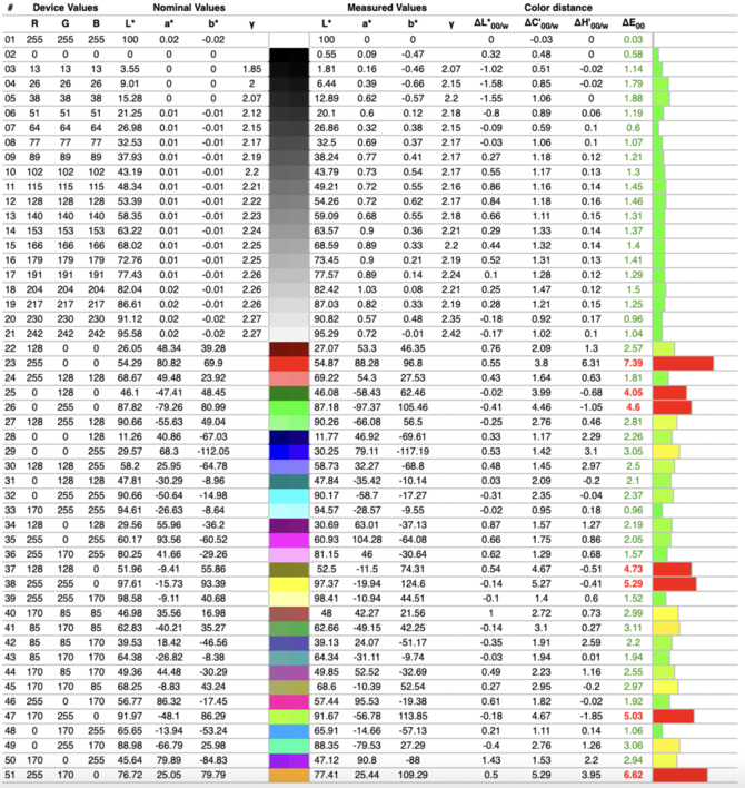

Jednym z najważniejszych aspektów urządzenia mobilnego jest ekran. W OPPO A54 5G zastosowano 6,5-calową jednostkę IPS z rozdzielczością 2400 x 1080 pikseli i proporcjami 20:9. Zagęszczenie na poziomie 405 ppi pozwala na wygodną pracę i nie sposób dostrzec poszarpanych krawędzi. Odświeżanie odbywa się przy częstotliwości 60 lub 90 Hz, przy czym wartość ta jest ustawiana „na sztywno” i nie dostosowuje się do zmian w interfejsie. Jeśli miałbym ocenić organoleptycznie kolorystykę wyświetlacza, powiedziałbym, że jest bliska rzeczywistym barwom. Brakuje jedynie „prawdziwej” czerni, ale takiej można oczekiwać jedynie po OLED-ach. Testy kolorymetrem X-Rite i1Display Pro pokazały, że barwy w pewnym stopniu odbiegają od wzorcowej palety sRGB. Jasność na poziomie 480 nitów wydaje się w porządku, ale korzystanie ze smartfona w pełnym słońcu nie jest specjalnie wygodne i trudno odczytać prezentowane nań informacje. Ramki, szczególnie dolna bródka, są stosunkowo szerokie i niektórym użytkownikom może to przeszkadzać.
Wyniki pomiarów wyświetlacza OPPO A54 5G:
- Luminancja bieli: 477 cd/m²
- Luminancja czerni: 0.294 cd/m²
- Kontrast: 1621.6:1
- Maksymalne ΔE: 7.39
- Średnie ΔE: 2.26

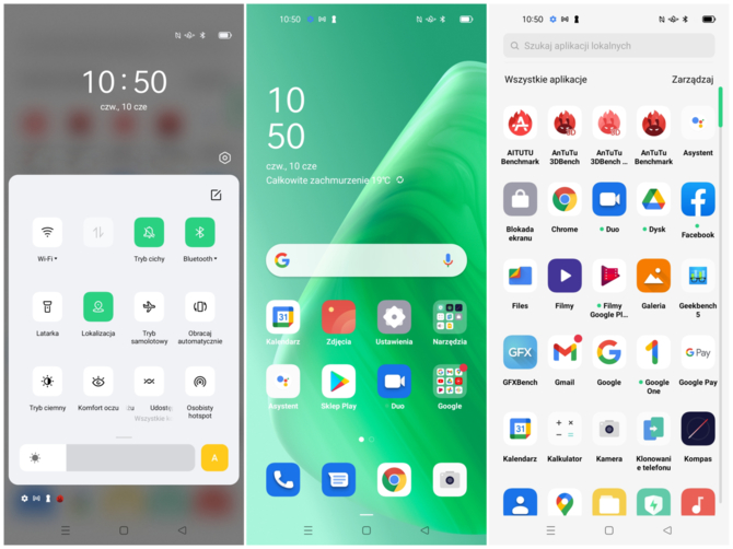

W smartfonie zastosowano Androida 11 z autorską nakładką ColorOS 11, o której miałem okazję się już rozpisać (https://www.purepc.pl/coloros-11-bezpieczenstwo-i-prywatnosc-smartfonow-to-priorytet-poznaj-najwazniejsze-funkcje-autorskiego-systemu-oppo). To udana modyfikacja, w której wszystkie elementy wydają się przemyślane i dopasowane. Dojrzały twór, w którym zadbano o bezpieczeństwo i prywatność. Znajdziemy w nim standardowe dla OPPO (oraz realme) elementy, takie jak blokada aplikacji, prywatny sejf czy przestrzeń dla dzieci. Możliwości personalizacji są przeogromne i na dobrą sprawę każdy może dostosować wygląd systemu do własnych upodobań. Zmiana tapety, motywu, kolorystyki, ikon czy innych elementów – wybór jest szeroki. ColorOS 11 zapewnia też przydatne możliwości pracy wielozadaniowej, ale te są skutecznie dławione przez skromną pamięć operacyjną. O tym porozmawiamy jednak w sekcji skupionej na wydajności. W kwestii oprogramowania dodam jeszcze, że nie uświadczyłem błędów, awarii czy innych problemów. To istotne, jeśli zależy nam na spokojnej pracy.
