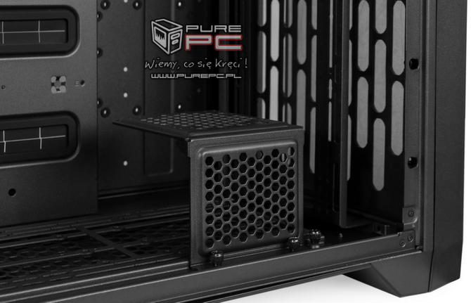

Większość funkcji Thermaltake CTE C750 TG ARGB została już omówiona, jednak obudowa posiada jeszcze sporo mniej widocznych rozwiązań, które ułatwiają życie użytkownikowi. Metalowa podpórka widoczna na poniższym zdjęciu jest właśnie takim elementem. Przyda się wprawdzie wyłącznie osobom, które składają customowe systemy chłodzenia cieczą, bowiem można tutaj postawić rezerwuar z pompką, niemniej producent pomyślał nawet o takich szczegółach. Jeśli okaże się niepotrzebna, można ją błyskawicznie zdemontować wykręcając dwie szybko-śróbki. Odzyskane miejsce pozwoli zainstalować na spodzie 420 mm radiator albo trzy 120/140 mm wentylatory, a poziomy stelaż jest również wyjmowany, co ułatwia instalację podzespołów. Całość zabezpieczono filtrem przeciw kurzowym wyjmowanym od spodu.

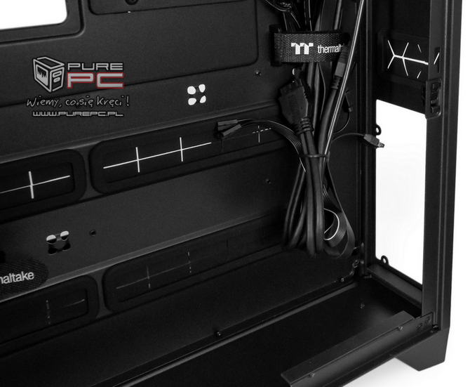

Specyfikacja skrzyni wspomina o długości zasilacza wynoszącej maksymalnie 220 mm, jednak w rzeczywistości wejdą znacznie większe jednostki. Komora między tylną ścianką i krawędzią stelaża AiO, pełniącej też funkcję tacki montażowej nośników, mierzy imponujące 400 mm. Dopiero gdy będziemy chcieli jednocześnie wykorzystać wspomniany stelaż i tackę montażową SSD/HDD, którą zmuszeni będziemy przesunąć w prawo, wspomniane 220 mm zacznie obowiązywać. Zresztą, nawet obudowy najdłuższych 1600-2000 W modeli nie przekraczają takiej długości. Zasilacz trzeba jednak ustawić w pozycji pionowej, wentylatorem skierowanym do lewego boku, co owocuje częściowym zablokowaniem gumowych przelotek (niewielka to strata, ponieważ są ogromne oraz dwupoziomowe). Profile montażowe wyłożono gumowymi plastrami, mającymi zmniejszać ewentualne wibracje generowane przez zasilacz.

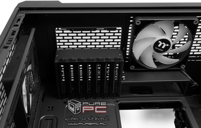

Ponieważ recenzowana obudowa oferuje wyłącznie pionowy montaż podzespołów, zaślepki kart rozszerzeń oraz wyjście panelu I/O płyty głównej znajdują się bezpośrednio nad tacką montażową. Odległość od laminatu do szklanego boku wynosi około 200 mm, zatem zamieścimy absolutnie wszystkie wieżowe systemy chłodzenia procesorów. Bardzo dobrym rozwiązaniem z punktu widzenia odprowadzania ciepła, okazuje się możliwość instalacji dwóch 120/140 mm wentylatorów albo maksymalnie 280 mm chłodnicy. Jednostki wyciągające umieszczone w powyższym miejscu korelują z konstrukcją obudowy, poprawiając naturalną konwekcję ciepła, dlatego zdecydowanie polecałbym właśnie takie ustawienie. Thermaltake CTE C750 TG ARGB nie zawodzi pod względem rozplanowania wnętrza, naprawdę trudno do czegokolwiek się przyczepić i szczerze powiedziawszy, jakoś inaczej już patrzę na klasyczne ATX.

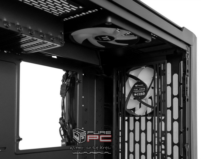

Obudowa Thermaltake CTE C750 TG ARGB jest dostarczana z trzema zamontowanymi wentylatorami Thermaltake CT140 ARGB o średnicy 140 mm, umieszczonymi na froncie, tyle i górze. Charakterystyka pracy fabrycznych jednostek (1500 RPM / 30.5 dBA / 77,37 CFM) okazuje się przyzwoita, niemniej potencjalni właściciele zapewne wypełnią wnętrze we własnym zakresie. Plusem wentylatorów Thermaltake CT140 ARGB jest dziewięć adresowalnych diod, zapewniających widowiskowe efekty świetlne, a także „łańcuchowe” okablowanie zmniejszające zapotrzebowanie na wtyczki w płycie głównej. Jak wspomniałem wcześniej, Thermaltake CTE C750 TG ARGB brakuje kontrolera PWM / LED, dlatego trzeba zainwestować w dodatkowy osprzęt albo wszystko skonfigurować z poziomu oprogramowania bądź UEFI.

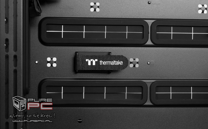

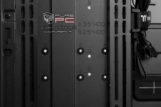

Thermaltake CTE C750 TG ARGB z powodzeniem może posłużyć za magazyn danych, gdyż zmieści przynajmniej dwanaście nośników 2,5 calowych albo siedem nośników 3,5 calowych. Miejsca montażowe przewidziano na spodzie, zapleczu i pionowej tacce, która jako jedyna została fabrycznie wyposażona w gumowe podkładki dla modeli 3,5 calowych. Jeśli chcecie wytłumić drgania nośników w innych miejscach, dodatkowe wyposażenie obejmuje gumowe reduktory, które trzeba samodzielnie zaaplikować w otworach. Zestaw obejmuje także opaski zaciskowe, czytelną instrukcję obsługi oraz mnóstwo najróżniejszych śrubek. Okablowanie zabezpiecza kilka mocnych opasek rzepowych z logotypem producenta, rozmieszczonych w strategicznych miejscach, co znacznie ułatwia utrzymanie wzorowego porządku.
