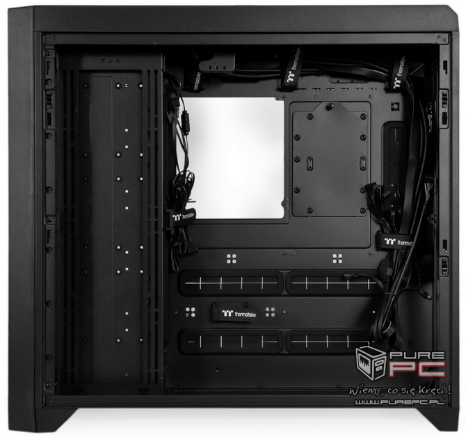

Na zapleczu miejsca zdecydowanie nie brakuje, bowiem w najszerszej sekcji, zajmującej jednocześnie najwięcej miejsca, producent wygospodarował 10 cm. Zmieścimy tutaj zasilacze o długości 220 mm, natomiast ułożeniem okablowania w zasadzie nie trzeba się przejmować. Cokolwiek tam wepchniemy, jak bardzo będziemy niechlujni i leniwi - dowolna kabloteka wjedzie bez problemu. Rzecz jasna, Thermaltake CTE C750 TG ARGB pozwala na bardzo skrupulatne oraz estetyczne poprowadzenie przewodów, dzięki rozbudowanej sieci tuneli, zapinek i kilku grubych opasek rzepowych. Niemal wszystkie otwory do przetłaczania okablowania otrzymały gumowe kołnierze, elastyczne lecz solidnie trzymające się swojego miejsca. Bliżej frontu znajduje się kolejny stelaż dla radiatora 420 mm AiO i/lub trzech 120/140 mm wentylatorów. Tacka montażowa dla nośników, fabrycznie umieszczona w jego wnętrzu, oczywiście może być zdemontowana albo przeniesiona obok po wykręceniu szybko-śrubki. Dwa dodatkowe miejsca dla dysków znajdują się również obok wycięcia w tacce montażowej.

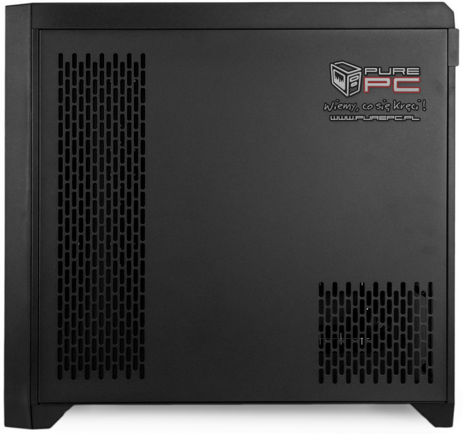

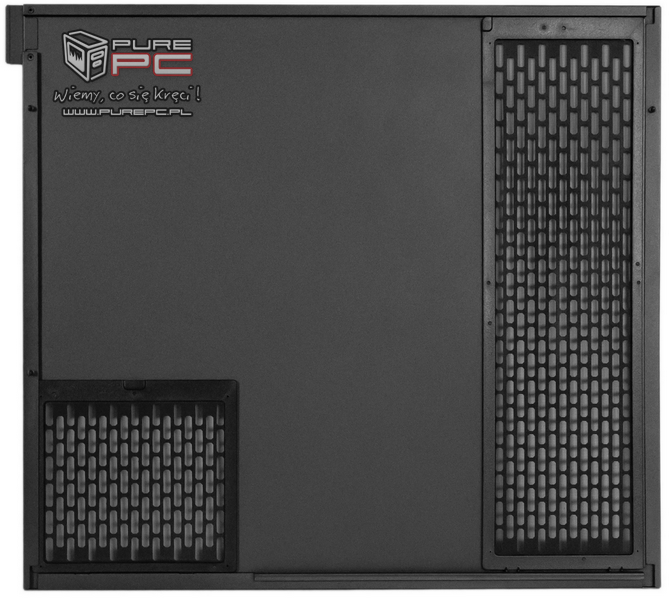

Prawy bok obudowy Thermaltake CTE C750 TG ARGB wykonano z transparentnego hartowanego szkła o grubości 4 mm, gdzie zamiast śrubek czy zawiasów zastosowano zaciski, dzięki czemu skrzydło zdejmiemy bez pomocy narzędzi. Podobnie sprawa wygląda z drugim bokiem, jednak tutaj wykorzystano stal walcowaną SPCC, wzorem pozostałych zdejmowanych paneli (góra / tył). Lewy bok posiada także dodatkowe otwory wentylacyjne o owalnej strukturze pasującej do pozostałych. Większy przeznaczony został do wyprowadzania gorącego powietrza z chłodzenia AiO, montowanego w specjalnej wnęce opisywanej kilka akapitów wcześniej. Dodatkowych wentylatorów tutaj nie zainstalujemy. Mniejszy, to okienko pozwalające oddychać zasilaczowi. Widoczny w prawym górnym rogu wypustek, ułatwia podważenie i demontaż skrzydła.
Lewe skrzydło pomimo dużych otworów wentylacyjnych, okazuje się bardzo sztywne, czym mogłoby zawstydzić wiele obudów mających jednolity bok. Istotniejsza jest jednak informacja, że obydwa otwory zabezpieczono filtrami przeciw kurzowymi typu siateczkowego. Filtry posiadają niewielkie magnesy, więc dodatkowo wpasowane w zatrzaski, pewnie trzymają się swoich pozycji. Summa summarum, absolutnie wszystkie otwory jakimi Thermaltake CTE C750 TG ARGB zasysa bądź wyrzuca powietrze, posiadają odpowiednie zabezpieczenia. Osobiście trochę żałuję, że producent nie przewidział możliwości zamiany panelu lewego z prawym, gdyby komuś patrzenie na wnętrze komputera nie sprawiało radości. Niestety, zatrzaski umieszczone na różnych wysokościach uniemożliwiają przeprowadzenie operacji zmiany boków.
