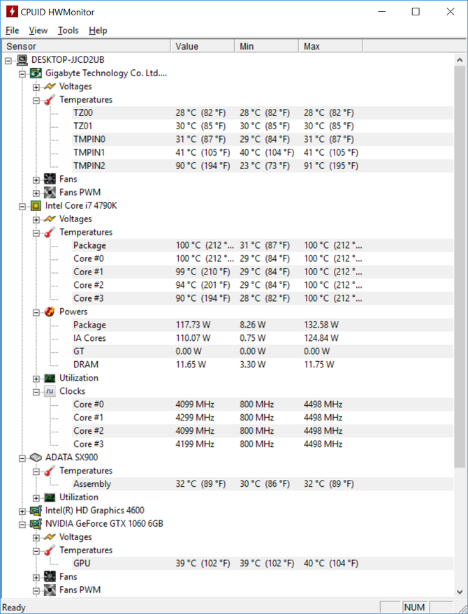

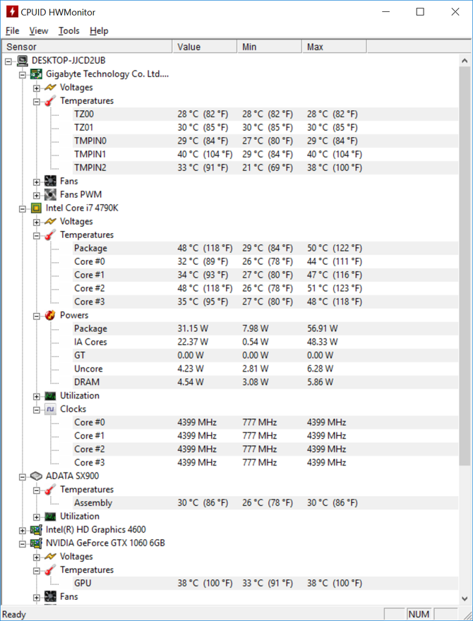

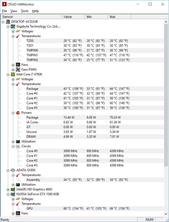

Poniżej prezentujemy trzy zrzuty ekranu z programu monitorującego HWMonitor, które przedstawiają temperatury kluczowych podzespołów podczas spoczynku trwającego 15 minut, obciążenia procesora aplikacją LinX oraz obciążenia karty graficznej w grze Wiedźmin 3: Dziki Gon przy rozdzielczości FullHD i ustawieniach Ultra. W przypadku testu spoczynkowego należy brać pod uwagę wartość znajdującą się w kolumnie Value, natomiast dla dwóch pozostałych testów konieczne jest skupienie się na wartościach znajdujących się w kolumnie Max. Czujnik chipsetu jest oznaczony jako TMPIN1.
Spoczynek 15 minut
- Procesor - 48 stopni Celsjusza
- Karta graficzna - 38 stopnie Celsjusza
- Chipset - 40 stopni Celsjusza
Obciążenie LinX
- Procesor - 100 stopni Celsjusza
- Karta graficzna - 40 stopni Celsjusza
- Chipset - 41 stopni Celsjusza
Obciążenie Wiedźmin 3 (FullHD / Ultra + Hairworks ON)
- Procesor - 64 stopnie Celsjusza
- Karta graficzna - 69 stopni Celsjusza
- Chipset - 47 stopnie Celsjusza
