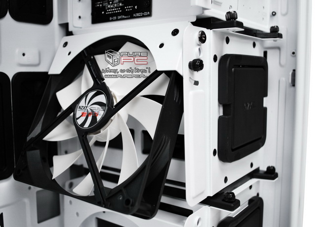

Zaraz za górnym koszykiem na HDD umieszczono wentylator z regulowanym kątem nachylenia, natomiast drugie takie „śmigiełko” możemy dorzucić wedle własnego uznania. Mechanizm trochę skrzypi przy zmianie położenia, ale tylko do czasu dokręcenia śrubki przypieczętowującej jego pozycję.

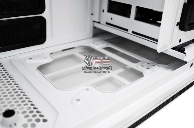

Na spodzie opcjonalnie zainstalujemy kolejne dwa 120/140 mm wentylatory, jednak o ile ten znajdujący się mniej więcej na środku ma sens, tak drugi ulokowany pod klatką na dyski już niekoniecznie. Nawiew skierowany bezpośrednio na blachę raczej niewiele pomoże naszym twardzielom. Wyjaśnienie tej zagadki jest na szczęście proste - miejsce to, jeśli wymontujemy koszyki na HDD - posłużyć może do instalacji np.: chłodnicy WC.

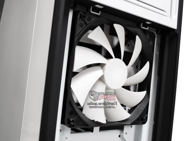

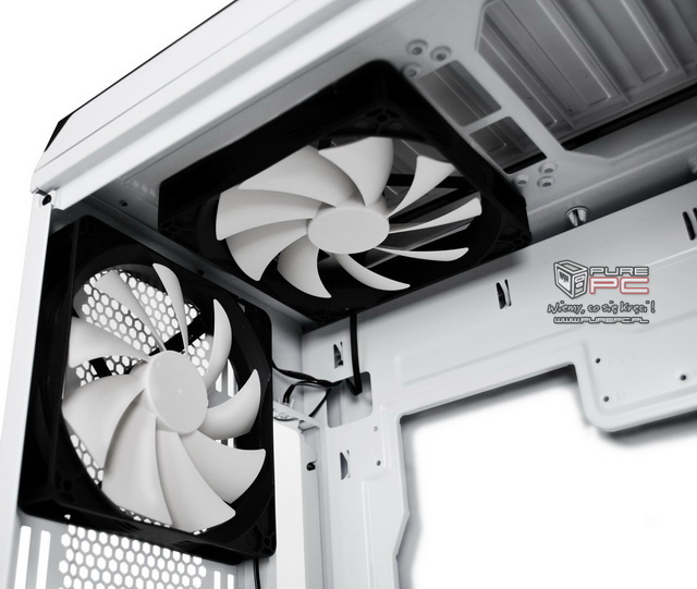

Z tyłu w komplecie otrzymujemy jedną 140-kę wymienną na 120-kę, co jest standardem w tego typu konstrukcjach. Podłużne otwory montażowe pozwalające regulować położenie nawiewu, to już dość genialne w swojej prostocie rozwiązanie, które docenią zwłaszcza właściciele WC.

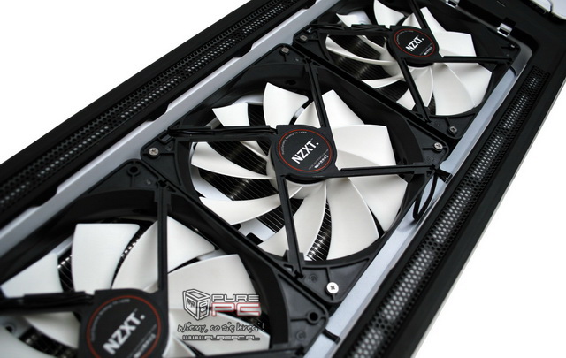

Na samej górze możemy zainstalować trzy 120/140 mm wentylatory (jeden 140 mm w komplecie) albo chłodnicę 3x 140 mm. Kombinacji producent przewidział sporo, bowiem „kaloryfer” przykręcimy zarówno nad szkieletem, jak i pod nim, a dodatkowo uzupełnimy z jednej bądź drugiej strony wentylatorami. Jeśli postanowimy umieścić chłodnice pod topem obudowy, będziemy mieli na nią około 85 milimetrów licząc do krawędzi płyty głównej.
Jeśli zamierzamy postawić na wydajne chłodzenie powietrzem i obsadzić wszystkie miejsca montażowe na wentylatory 140 mm „śmiegiełkami” o kolorystyce biało-czarnej, to osiągniemy taki efekt jak na zdjęciu powyżej. Tutaj przykładowo zainstalowano trzy 140-ki marki NZXT, aczkolwiek przypominamy, że zestaw w tym miejscu obejmuje tylko jedną taką jednostkę. Wentylatory przy założonej i zamkniętej maskownicy wyrzucają powietrze przez szczeliny, bowiem konstrukcja nie jest ściśle spasowana.

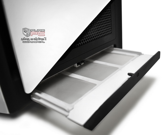

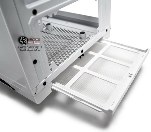

Przedni filtr przeciw kurzowi wysuwany poprzez naciśnięcie na dolnej krawędzi obudowy, a wówczas zaczep odskakuje i możemy wyciągnąć dość długą tackę. Tylny filtr przeciw kurzowi działa na identycznej zasadzie jak przedni, zabezpiecza natomiast sekcję zasilacz i jest znacznie krótszy.
