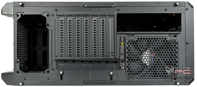

Tył polskiej obudowy raczej niczym nie zaskakuje, acz rzadko kiedy mamy tutaj do czynienia z nowościami. Mimo wszystko znalazł się tu jeden interesujący fragment. W przypadku tych standardowych mowa o wycięciu na zasilacz, panel I/O płyty głównej, siedem miejsc na karty rozszerzeń oraz jedno na fabrycznie dołączony 120-milimetrowy wentylator, którego położenie w pionie jest regulowane. Wspomnianą wcześniej ciekawostką jest zaś ruchomy element, który pozwala na zamontowanie niestandardowo wysokich kart rozszerzeń czy przeprowadzenie dodatkowego okablowania na zewnątrz jednostki.
