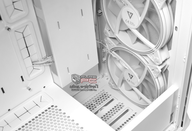

Volcano Expanse T Apex ARGB pozwala zamontować sumarycznie dziesięć wentylatorów 140/120 mm, jeśli uwzględnimy frontowe i boczne jednocześnie, natomiast wejdzie tylko sześć w rozmiarze 140 mm. Fabrycznie otrzymujemy cztery 140 mm jednostki z podświetleniem ARGB, które większości użytkowników całkowicie wystarczą i zapewniają solidną cyrkulację powietrza. W piwnicy znajduje się wycięcie o długości 140 mm, powstałe z myślą o zmianie konfiguracji bocznej wnęki, niemniej na wymiennym stelażu można zamontować wentylatory o średnicy maksymalnie 120 mm. Zmieścimy tutaj natomiast chłodnicę w rozmiarze 360 mm, niezależnie jaką pozycję wybierzemy (góra/ front), aczkolwiek optymalne wydaje się ułożenie radiatora na górze. Frontowe trio wentylatorów najlepiej zostawić w pierwotnej pozycji.

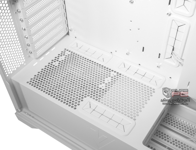

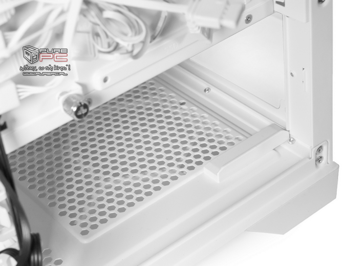

Większość otworów do przetłaczania okablowania posiada elastyczne gumowe kołnierze, natomiast górne i boczne zostawiono bez osłonek. Na szczęście są niezbyt widoczne, zwłaszcza gdy umieścimy chłodnicę na topie. Piwnica cechuje się niemal całkowitą perforacją na górnej pokrywie, jednak zachowuje odpowiednią sztywność. Znajdziemy tutaj również zestaw sześciu otworów na śrubki, jednak ich przeznaczenia nie byłem w stanie odgadnąć, a instrukcja takowego nie tłumaczy. Zasilacz jest montowany na spodzie poprzez bezpośrednie włożenie do środka lub uprzednie wykręcenie specjalnie wyprofilowanej ramki. Dostawę świeżego powietrza zapewnia otwór wentylacyjny zabezpieczony siateczkowym filtrem przeciwko kurzowi. Podkładek antywibracyjnych czy zwykłych gumowych plasterków jednak nie przewidziano.

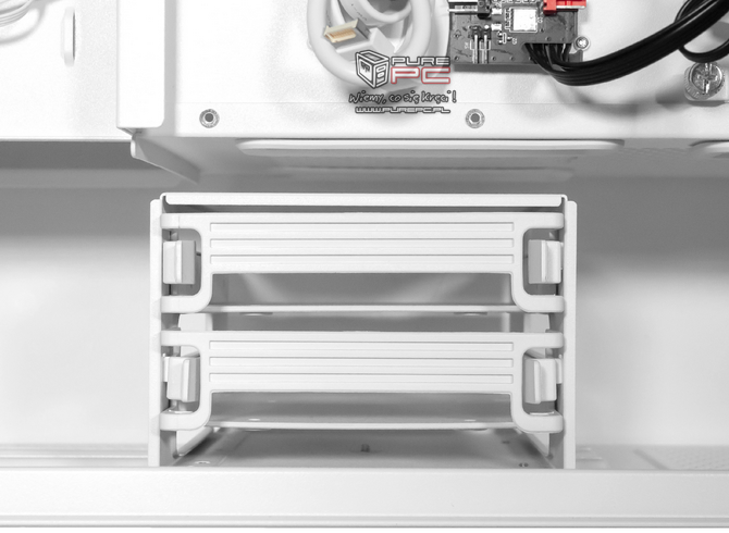

Koszyk na nośniki umożliwia instalację dwóch 2,5 albo 3,5 calowych modeli, dysponując sankami wykonanymi z tworzywa sztucznego, które działają na zasadzie zaciskowej. Zestaw obejmuje także opcjonalne podkładki antywibracyjne. Pozycję koszyka można wyregulować od spodu za pomocą śrubek, co trzeba zrobić praktycznie natychmiast, bowiem pozycja startowa znajduje się zdecydowanie zbyt blisko wiązek zasilacza. Kolejne dwa nośniki 2,5 albo pojedynczy 3,5 cala, zamontujemy w wyjmowanym panelu umieszczonym za tacką montażową płyty głównej. Jeżeli nasz zestaw wykorzystuje tylko SSD M.2 bądź SATA, można całkowicie zdemontować koszyk.

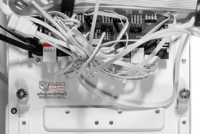

Ogromną zaletą obudowy Volcano Expanse T Apex ARGB jest wbudowany kontroler PWM / LED, który obsłuży maksymalnie dziewięć urządzeń każdego rodzaju. Co prawda skrzynka nie posiada żadnego potencjometru do regulacji obrotów, tylko dedykowany przycisk do zmiany trybów podświetlenia, ale wystarczy HUB podpiąć do płyty głównej i krzywe wentylatorów można łatwo ustawić. Względem Volcano Space Apex ARGB zdecydowanej poprawie uległa pozycja i estetka montażu kontrolera, który nareszcie jest łatwo dostępny. Trochę gorzej wygląda sprawa z ilością okablowania, ale wszystko przy odrobinie samozaparcia można poukładać.
