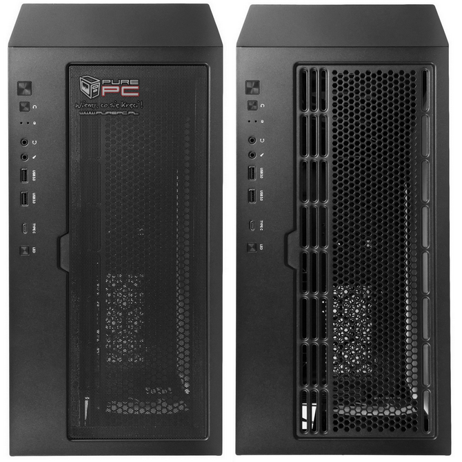

Frontowy panel Modecom Horizon ARGB Flow ARGB wykonano z drobno perforowanej blachy, co zapewnia dostęp świeżego powietrza dla wentylatorów ukrytych za maskownicą, jednocześnie zatrzymując trochę paprochów. Po bokach zostawiono natomiast pionowe szczeliny o szerokości 8 mm, które dodatkowo poprawiają cyrkulację. Zdjęcie tego elementu wymaga lekkiego odciągnięcia panelu, ponieważ zastosowano tutaj magnetyczne blokady. Bardzo praktyczne rozwiązanie, zdecydowanie lepsze niż oferuje Amirani i większość obudów w podobnej klasie, bowiem przeważnie stosuje się tutaj plastikowe zatrzaski. Jednak to jeszcze nie koniec dobrych informacji, bowiem Modecom Horizon ARGB Flow ARGB poszedł krok naprzód.

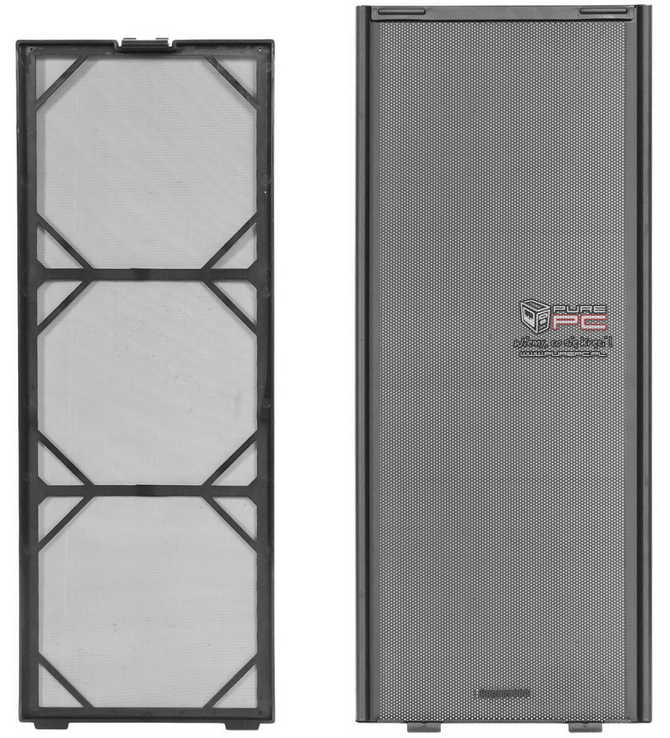

Kiedy zdejmiemy metalową maskownicę, naszym oczom ukazuje się siateczkowy filtr przeciwko kurzowi, szczelnie zakrywający komplet 140 mm wentylatorów ARGB. Wzorem wyższych modeli be quiet! czy Fractal, filtr umieszczono w plastikowej ramce, którą wyjmujemy po zwolnieniu elastycznego zacisku. System zastosowany w obudowie Modecom Horizon ARGB Flow ARGB pracuje bez najmniejszych problemów, dobrze zabezpiecza wnętrze i okazuje się łatwy w konserwacji. Jeżeli chcemy poprawić przepływ powietrza, można ewentualnie zrezygnować z filtra siateczkowego, aczkolwiek różnice w temperaturach będą symboliczne. Swoją drogą, ciekawym pomysłem byłoby wprowadzenie przez producenta kilku wymiennych frontów.
Górną pokrywę w większości zabezpiecza elastyczny metalowy filtr przeciwko kurzowi, szczelnie przylegający do korpusu obudowy dzięki magnetycznej obwolucie. Rozwiązanie często spotykane zwłaszcza w obudowach ze średniej półki cenowej, występowało także w Modecom Volcano Amirani ARGB. Widziałbym tu jednak usztywnianą ramkę wzorem be quiet! Pure Base 500DX. Poprawiłoby to trochę estetykę, a specjalne wcięcie na środku ułatwiałoby podważenie tego elementu. Na górze zamieści się chłodnica w rozmiarze 360 mm, oddychająca przez otwory w kształcie plastra miodu. Wzdłuż lewej krawędzi znajduje się panel wyjść zawierający 2x USB-A 3.0 oraz 1x USB-C 3.0, przyciski Power, Reset, złącza audio i jeszcze zmianę LED.

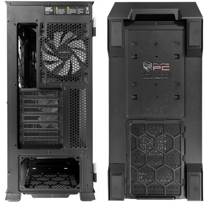

Tylna ścianka Modecom Horizon ARGB Flow ARGB otrzymała sporo otworów wentylacyjnych, stanowiąc jak zazwyczaj najsłabsze ogniwo w strukturach zatrzymywania kurzu. Prawe skrzydło wykonano z delikatnie zadymionego hartowanego szkła, posiadającego na wszystkich krawędziach czarną obwolutę. Zamontowane zostało na zawiasach, uchylane jest za pomocą plastikowej rączki i blokowana magnesem. Lewe skrzydło montuje się tradycyjnie na szybko-śrubki. Obudowa spoczywa na czterech plastikowych nóżkach, które podbito solidnymi gumowymi stoperami. Spód zabezpiecza siateczkowy filtr przeciwko kurzowi, umieszczony na plastikowym stelażu i prowadnicach. Szkoda jedynie, że wyjmowany jest od zaplecza.
