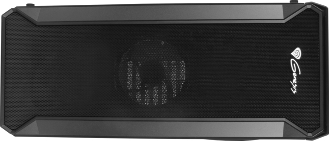

Testowana obudowa po wyjęciu z pudełka sprawia dobre pierwsze wrażenie, a jej stylistyka przypadła mi do gustu. Jest prosta, ale nie prymitywna. Nie ma jednak tutaj mowy o żadnej oryginalności - podobne konstrukcje dostępne były już na rynku. Front Genesis IRID 505 to niemalże w całości metalowa siatka meshowa, którą po bokach okala plastikowa ramka, a na górze znajdziemy metalowe logo producenta. By zdjąć przód należy złapać na dole i naprawdę MOCNO pociągnąć do siebie, uważając jednak by nie połamać plastikowych zatrzasków. Naszym oczom ukaże się wtedy przedni, magnetyczny filtr przeciwkurzowy.

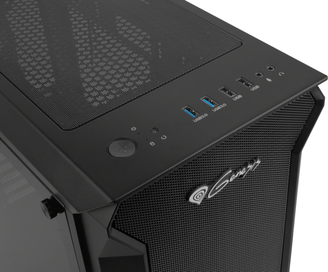

Góra obudowy jest zdecydowanie ciekawsza, bowiem prócz sporego otworu wentylacyjnego znajdziemy tutaj rozbudowany panel I/O. Gości on przycisk Power i Reset, dwa USB 3.2 Gen 1 typu A, dwa USB 2.0 oraz dwa złącza audio. Całość wyprowadzona równo do jednej płaszczyzny i pewnie osadzona na swoim miejscu. Uwagi? Przycisk Reset jest naprawdę niewielki, jego przypadkowe wciśnięcie z pewnością będzie niemożliwe, ale celowy restart komputera też jest nieco utrudniony. No i dioda sygnalizująca pracę komputera, która jest niebieska, jest bardzo, bardzo mocna. Nieco dalej znajdziemy spory otwór wentylacyjny gotowy pomieścić nawet dwa wentylatory 140- lub 120-milimetrowe albo odpowiadające im radiatory od układów chłodzenia cieczą. Spoczywa na nim magnetyczny filtr przeciwkurzowy, który mógłby trzymać się jednak nieco mocniej. O dziwo nie jest to wina zastosowanych pasków magnetycznych, a zbyt licznych perforacji przy krawędziach. Nie zrozumcie mnie źle, bowiem filtr sam z siebie nie spada, ale parę razy przypadkowo go przesunąłem przy przestawianiu platformy testowej, a więc tym bardziej może zrobić to ciekawskie dziecko czy zwierzę domowe.

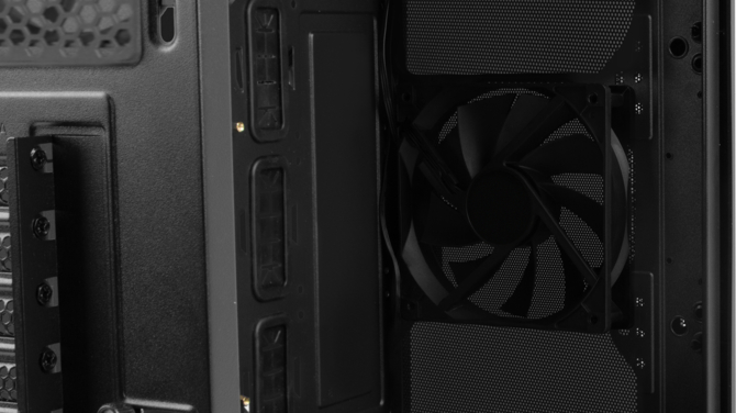

Tył Genesis IRID 505 to konstrukcja bez większych niespodzianek, ale nikt raczej koła nie będzie wymyślać na nowo. Znajdziemy tutaj więc wycięcie pod zasilacz, drugie dla portów płyty głównej, miejsce na wentylator oraz osiem poziomych, wykręcanych i wentylowanych śledzi dla kart rozszerzeń. Z przodu i z tyłu obudowy dostajemy fabrycznie po jednym wentylatorze 120-milimetrowym z 9 łopatkami. Producent nie chwali się co prawda ich specyfikacją, ale mogę wam powiedzieć, że pracują one z maksymalną prędkością około 1250 RPM osiągając przy tym głośność rzędu 33,9 dB(A). Pomiar wykonaliśmy na własną rękę przy pomocy decybelomierza Benetech GM1356 o dokładności +/- 1,5 dB (klasa 2), w wygłuszonym pomieszczeniu, bez odbić fali dźwiękowej. Łożysk nie słychać ani przy najniższych, ani przy najwyższych RPM.

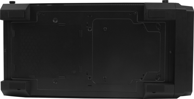

Spód testowanej obudowy to kolejny raz klasyka gatunku, czyli cztery plastikowe nóżki z gumowymi podkładkami antypoślizgowymi oraz otwór wentylacyjny dla zasilacza. Tutaj niestety znowu ponarzekam, bo wspomniany filtr to kawałek siatki, którą trzeba wyjąc/wsadzić w osiem różnych zaczepów. Jest to wybitnie niewygodne i trudne bez obracania komputera na bok/do góry nogami i od tego rozwiązania większość producentów już odchodzi, rezerwując je tylko dla najtańszych obudów za 100-150 złotych. Dużo lepiej, a niewiele drożej w produkcji, wypada tutaj plastikowa ramka z filtrem, którą wysuwamy/wsuwamy z tyłu komputera. Zaś jeśli chodzi o panele boczne to jeden jest wykonany z hartowanego szkła i osadzony na czterech gumowych tulejach, w które wkręca się palcami płaskie szybkośrubki, drugi zaś to stalowa propozycja osadzona na zaczepach z dwiema szybkośrubkami. Metalowy bok mógłby być nieco solidniejszy, bo o ile w obudowie siedzi pewnie, tak poza nią chybocze się w rękach.
