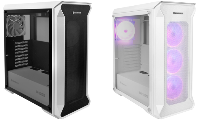

Genesis IRID 505 ARGB w wersji białej to nie jest nowa obudowa, a po prostu odświeżenie znanej nam już i udanej konstrukcji z 2020 roku. Zmiany są czysto kosmetyczne i dotyczą koloru. Tym samym jakość wykonania jest nadal dobra, a przewiewność wysoka. Za sprawą czterech fabrycznych wentylatorów temperatury podzespołów pozostają niskie nawet pod pełnym obciążeniem. Dołączony kontroler ARGB LED oferuje całe zatrzęsienie różnych trybów świecenia i kolorów do wyboru. Trzeba jednak zaznaczyć, że dołączone "śmigła" przy maksymalnych obrotach na minutę (około 1500 RPM) robią się głośne i mowa o 40,5 dB(A). Zdecydowanie lepiej skręcić je na 1000 RPM, gdzie spadamy do wartości około 33 dB(A). Minusy? Te same, co ostatnio i jest ich kilka, acz raczej są dość dobre. Po pierwsze górny, magnetyczny filtr przeciwkurzowy trzyma się dość słabo i łatwo go przypadkowo przesunąć. Po drugie dolny filtr przeciwkurzowy jest wciskany w zaczepy i jego wyjmowani i wkładanie wymaga przewrócenia obudowy na bok. Jest to czasochłonne i niewygodne, lepiej sprawdziłaby się wysuwana ramka. Po trzecie przycisk Reset jest zbyt mały, zasadniczo nie da się go wcisnąć palcem.
Genesis IRID 505 ARGB w wersji białej to udana i zdecydowanie rzucająca się w oczy obudowa, która zapewnia niskie temperatury podzespołów. Nie jest ona pozbawiona wad, ale wszystkie z nich są dość drobne.

Ile kosztuje Genesis IRID 505 ARGB w wersji białej? Sugerowana cena testowanej obudowy to 399 złotych. W sklepach pojawi się też oczywiście wersja bez podświetlenia ARGB, która jest już czarno-biała i wyposażona tylko w dwa wentylatory. Jej sugerowana cena to 289 złotych. Czy to dużo, czy mało? Cóż, całkowicie białych konstrukcji na rynku jest niewiele, a tutaj otrzymujemy jeszcze cztery wentylatory. Konkurencja ze strony zarówno SilentiumPC, Modecom jak i Lian Li (LANCOOL) wyceniona jest niemalże identycznie. Różnice między nimi dotyczą głównie niuansów stylistycznych. Tym samym nie pozostaje mi nic innego jak przyznać Genesis IRID 505 ARGB w wersji białej, podobnie jak czarnemu oryginałowi, odznaczenia "Polecamy".
