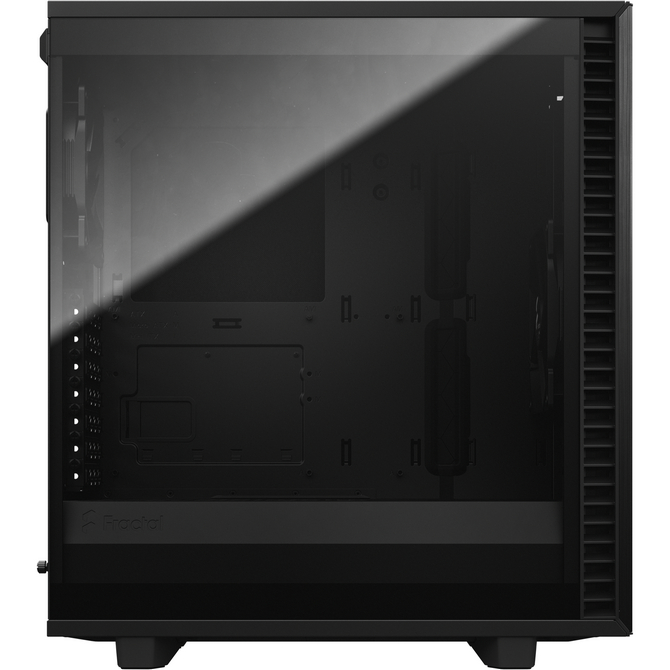

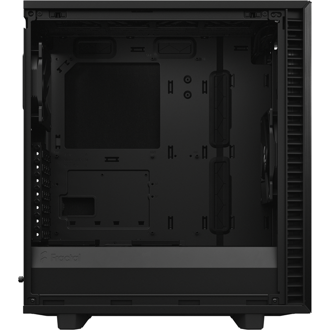

Łapiemy pewnie za krawędź szklanego panelu bocznego, ciągniemy ku sobie i szwedzka obudowa staje przed nami w pełnej okazałości. Pierwsze co przykuwa wzrok to duże wycięcie w tacce dla płyty głównej, które ma za zadanie ułatwić instalację i demontaż autorskich układów chłodzenia procesora. Mimo tak sporego otworu, sama tacka pozostaje sztywna i nie wygina się. Warto też zwrócić uwagę, że wszystkie otwory dla okablowania wyposażone są w gumowe przelotki, a całość dopełnia sporo zaczepów dla opasek zaciskowych. Wisienką na torcie jest metalowa piwnica, którą przyozdabia dyskretne logo producenta
Z tyłu obudowy znajdziemy siedem metalowych, wykręcanych śledzi dla kart rozszerzeń w pozycji horyzontalnej, które wyposażono w oryginalne otwory wentylacyjne. Nieco wyżej znajduje się 120-milimetrowy wentylator Fractal Design Dynamic X2 GP-12 wyposażony w łożysko typu LLS oraz siedem łopatek. Przy maksymalnej prędkości do 1200 RPM przekłada się to na wydajność do 52,3 CFM przy ciśnieniu 0,88 mm H20. Kultura pracy jest dobra, zwłaszcza przy zamkniętej obudowie, ale oczywiście do deklarowanych 19,4 dB(A) jest daleko. Jeśli chodzi o kwestie wentylacji to na górze Fractal Design Define 7 Compact zamontować możemy dwa dodatkowe wentylatory 140- lub 120-milimetrowe lub odpowiadające im chłodnice o długości do 240- lub 280-milimetrów. Znajdziemy tam też siateczkowy filtr przeciwkurzowy osadzony na plastikowej ramce, którego czyszczenie wymaga niestety zdjęcia górnej pokrywy obudowy.
Z przodu Fractal Design Define 7 Compact zamontować możemy do trzech wentylatorów 120-milimetrowych lub dwa 140-milimetrowe albo odpowiadająće im radiatory od układów chłodzenia cieczą o długości do 280- lub 360-milimetrów. Fabrycznie zainstalowano tutaj już jeden wentylator 140-milimetrowy w postaci Fractal Design Dynamic X2 GP-14. Znowu mowa o siedmiu łopatkach i łożysku LLS, acz maksymalna prędkość obrotowa wynosi do 1000 RPM. Przekłada się to na wydajność do 68,4 CFM przy ciśnieniu powietrza 0,71 mm H20. Niestety - biorąc pod uwagę cenę obudowy oraz mocno zabudowany front jedno "śmigło" na froncie to za mało i ta oszczędność wychodzi zarówno producentowi, jak i konsumentowi bokiem co zresztą potwierdzają pomiary temperatur na kolejnych stronach. Nie jest przesadnie gorąco, ale biorąc pod uwagę podzespoły w naszym komputerze testowym nie jest też chłodno.
