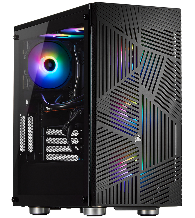

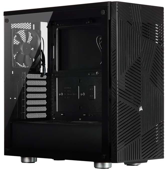

Corsair 275R Airflow to obudowa o klasycznej bryle i wymiarach, mowa w końcu o najpopularniejszym standardzie Mid Tower. Brak więc tutaj agresywnych załamań, malunków płomieni czy smoków lub fabrycznego podświetlenia RGB LED. Zasadniczo jedyny nieco odważniejszy krok to niestandardowy front. Zamiast klasycznej, metalowej siatki meshowej Amerykanie zdecydowali się na lekko abstrakcyjne linie pionowe i poziome. Zachowano jednak umiar i spokojnie obudowa powinna trafiać zarówno w gusta młodszych, jak i starszych odbiorców oraz pasować do pokoju gracza, jak i domowego salonu czy biura.

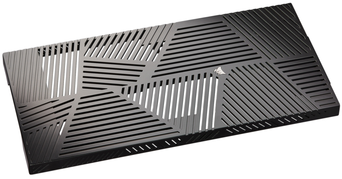

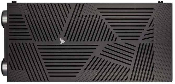

Najważniejsza nowość w Corsair 275R Airflow to przemodelowany front. Zamiast jednolitej płaszczyzny otrzymujemy ponacinany, plastikowy przód dający wentylatorom dostęp do świeżego, zimnego powietrza. Dodatkowe otwory wentylacyjne znajdują się również po bokach. Całość mimo wykonania z tworzyw sztucznych za sprawą swojej grubości jest bardzo solidna. To jednak nie koniec różnic - w porównaniu do Corsair Carbide 275R tutaj Amerykanie zdecydowali się zrezygnować z dyskretnego podświetlenia ledowego umieszczonego w dolnej krawędzi. Nie wydaje mi się jednak by była to duża strata, bowiem jak wielu z Was podświetla podłoże pod obudową? I to na dodatek tylko z przodu i bez możliwości zmiany koloru.

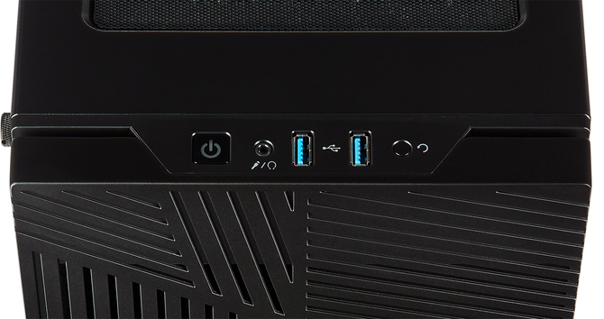

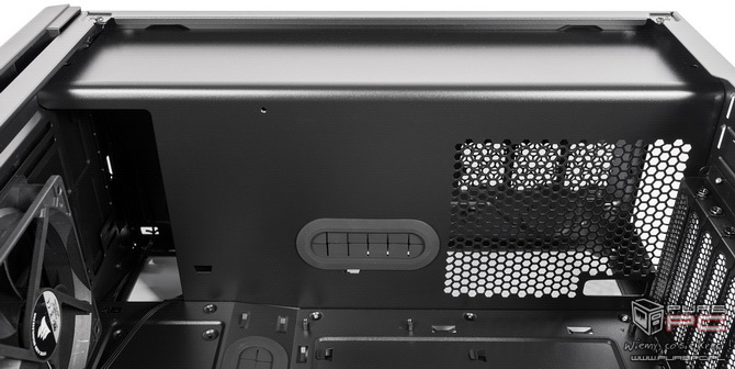

Góra testowanej obudowy na pierwszy rzut oka wygląda tak samo jak w modelu Corsair Carbide 275R, jest to jednak mylne wrażenie. Co prawda Corsair 275R Airflow posiada taki sam spory otwór wentylacyjny z magnetycznym filtrem przeciwkurzowym, acz zmianie uległ panel I/O. Zamiast zestawu Power, Reset, dwa złącza audio, dwa USB 3.1 Gen 1 otrzymujemy Power, jedno złącze audio, dwa USB 3.1 Gen 1 oraz niewielki przycisk Reset. Trudno mi przyznać, że ostatnia modyfikacja jest trafna - w końcu wielu z nas często podczas grania podpina z przodu słuchawki i mikrofon, by nie hałasować domownikom głośnikami. A mało kto lubi się bawić w przejściówki czy co i rusz podpinać i odpinać coś z tyłu komputera (zwłaszcza przysuniętego do ściany).

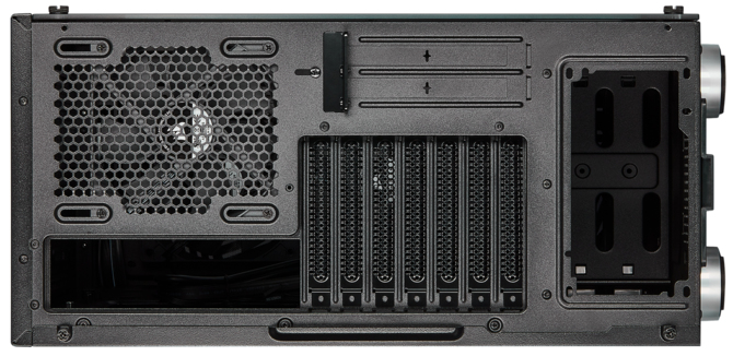

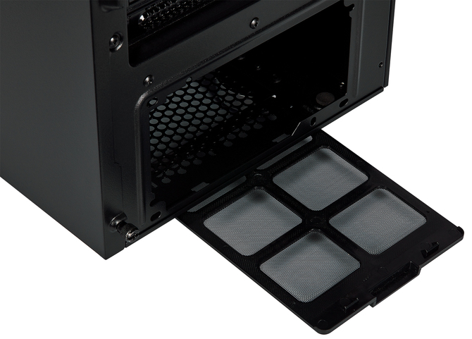

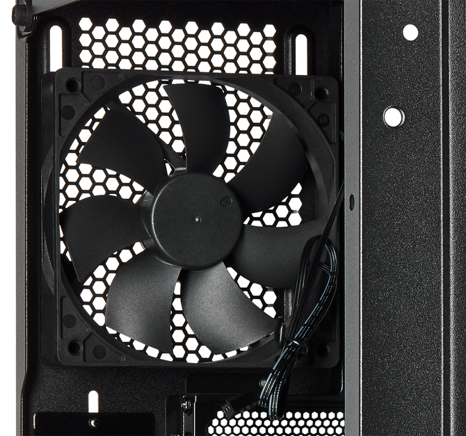

Skoro o tyle Corsair 275R Airflow mowa, to wygląda on tak samo jak w oryginalne czy wielu konstrukcjach konkurencji. Mowa więc o wycięciu pod zasilacz oraz drugim dla portów płyty głównej, miejscu na wentylator 120-milimetrowy z możliwością przesunięcia go w górę lub dół oraz wentylowanych, wykręcanych śledziach - siedmiu poziomych i dwóch pionowych. Równie zwyczajnie wygląda dół obudowy - cztery plastikowe, podklejone gumą nóżki oraz niewielki otwór wentylacyjny dla zasilacza, zabezpieczony filtrem siateczkowym osadzonym na plastikowej ramce. Jest on wysuwany od tyły, bez konieczności celowania w liczne zaczepy.

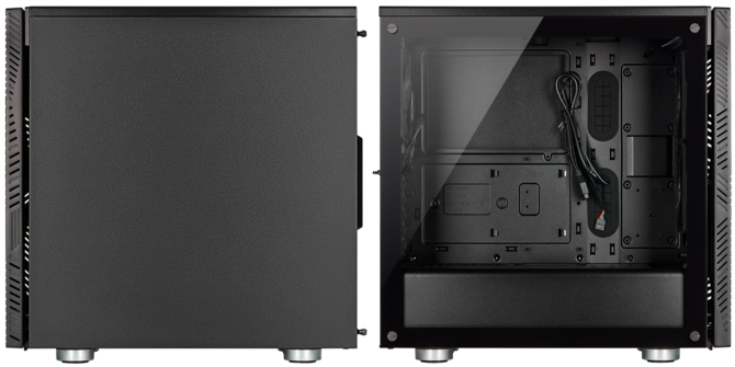

Warto też chwilę poświęcić panelom bocznym. Jeden z nich to tafla hartowanego szkła z wyczernionymi krawędziami, drugi zaś jest stalowy. Zmianie uległ system montażu okna, już nie mamy do czynienia z absurdalnie niewygodnymi wkrętami imbusowymi, a płaskimi szybkośrubkami, które można szybko odkręcić. Co więcej gumowe tuleje zostały lepiej podklejone i nie zostają już w szkle. Metalowy boczek wsuwany jest po prostu w zaczepy i dokręcany dwiema standardowymi szybkośrubkami z tyłu. Tutaj trudno na coś narzekać.

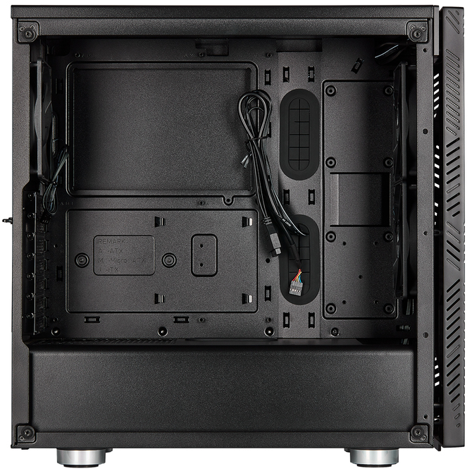

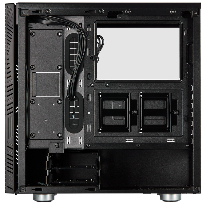

Jeśli chodzi o składanie komputera to Corsair 275R Airflow jest bardzo dobrze zaprojektowaną do tego konstrukcją. W środku jest sporo miejsca, a wiec bez problemu wejdą tutaj wszystkie najpopularniejsze podzespoły komputerowe. Jak powiedziano zostało wcześniej zainstalować możemy płyty główne w formacie ATX, mATX oraz mITX, karty graficzne o długości do 370 milimetrów, coolery CPU o wysokości do 170 milimetrów i zasilacze o długości 180 milimetrów. Na okablowanie i wtyczki też jest sporo miejsca. Pod względem wentylacji zamontujemy tutaj do sześciu wentylatorów - dwa 140- lub trzy 120-milimetrowe na froncie, dwa 140- lub 120-milimetrowe na górze i jeden mniejszy z tyłu. Fani chłodzenia cieczą też znajdą adekwatne miejsca na chłodnice. Z przodu wejdą nawet grubsze radiatory o długości do 360-milimetrów.
