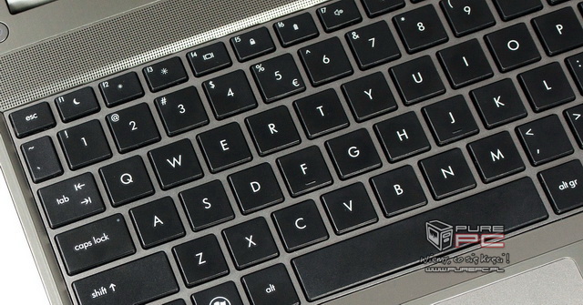

Klawiatura to kolejny mocny punkt produktu HP - klawisze są odpowiedniej wielkości, a ich skok wyraźny. Jedynym jej słabym punktem zdają się być przyciski góra-dół, które są o połowę mniejsze niż sąsiednie, które odpowiedzialne są za wybór kierunków lewo-prawo. Dodatkowo nie posiadają one żadnego odstępu między sobą, a jedyne co pozwala wyczuć wspomniane klawisze bez patrzenia co naciskamy, to niewielkie wcięcie w punkcie ich styku. Klawisz Caps Lock, tak jak niegdyś produkty legendarnej firmy Commodore, posiada własną diodę informującą o jego pracy.
