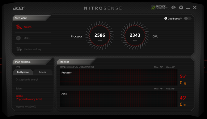

Jedną z ważniejszych składowych procedury testowej jest zbadanie kultury pracy. Podczas pomiarów temperatura otoczenia wynosiła 25 stopni Celsjusza (+/- 1 stopień). Pierwszy test polega na sprawdzeniu temperatur obudowy oraz podzespołów w trakcie małego obciążenia. Co rozumiemy pod pojęciem "małe obciążenie"? Jest to po prostu standardowe użytkowanie laptopa bez włączania gier lub programów do obróbki. Test odbywa się w następujący sposób: przy użyciu pirometru laserowego sprawdzamy najpierw temperatury na pulpicie roboczym. Wartości pochodzą z 9 miejsc: 3 u góry, 3 po środku oraz 3 na dole. Następnie odwracamy laptop, aby w identyczny sposób sprawdzić temperatury spodu (ponownie używając 9 punktów pomiarowych).

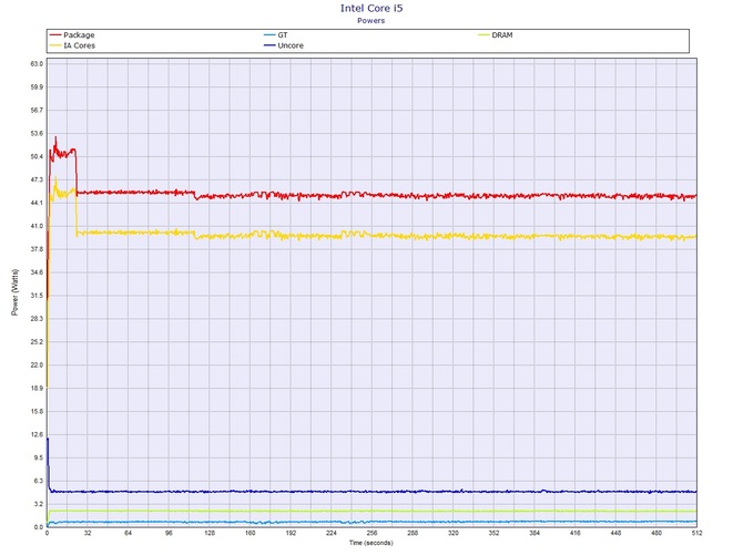

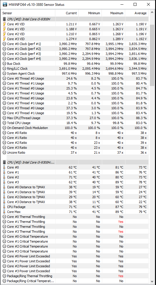

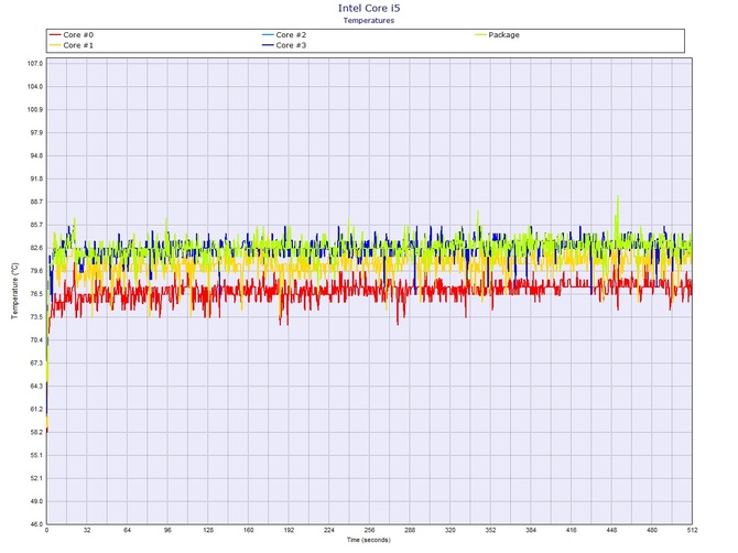

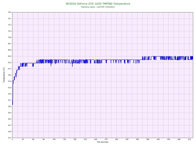

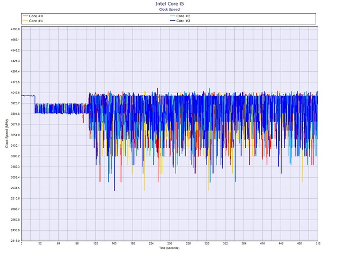

Acer Nitro 5 na domyślnych ustawieniach radzi sobie bardzo dobrze z kartą graficzną, ale zdecydowanie gorzej z procesorem. Intel Core i5-9300H rozgrzewa się do maksymalnie 89 stopni, jednak wywołany throttling powoduje, że taktowanie waha się od maksymalnych 4,0 GHz do okolic 3 GHz. Pod względem osiąganych temperatur Acer Nitro 7 jednak i tak jednym z lepszych modeli, jakie ostatnio zawitały do testów. Problemów nie mam żadnych natomiast z kartą NVIDIA GeForce GTX 1650, która rozgrzewa się do zaledwie 65 stopni. Niskie temperatury pomagają także utrzymać wysokie taktowanie, osiągające 1800 MHz pod obciążeniem. Acer Nitro 5 wypada więc całkiem nieźle, ale po undervoltingu będzie zdecydowanie lepiej i to już mogę napisać.
Temperatura CPU
