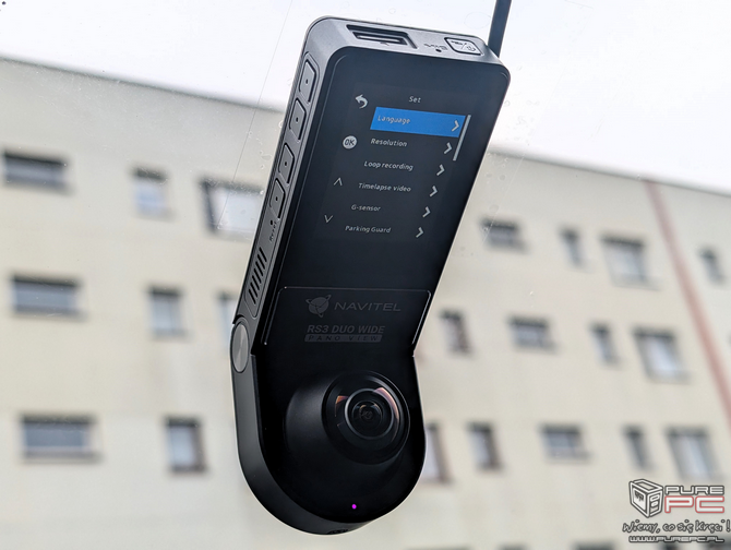

Navitel RS3 Duo Wide domyślnie wyświetla obraz z dwóch kamer i kilka podstawowych informacji, jak np. datę, godzinę, czas aktualnego nagrania, wybraną jakość obrazu czy potwierdzenie włożenia karty pamięci. Przyznam, że obsługa wideorejestratora początkowo sprawiła mi nieco problemów. Ekranik ma tutaj tylko 2 cale przekątnej, a zatem niektóre ikonki i informacje nie są widoczne na pierwszy rzut oka. Fizyczne przyciski nie zdradzają zaś od razu, jakie funkcje wykonują, dlatego trzeba po prostu chwilę ponawigować po menu, by się do tego systemu przyzwyczaić. By dostać się do ustawień, należy najpierw zastopować nagranie (można również włączyć lub wyłączyć mikrofon, zrobić zdjęcie lub zabezpieczyć nagranie, a także przejrzeć już dostępne nagrania lub zmienić pogląd obrazu). Na samym początku warto zmienić język na polski.

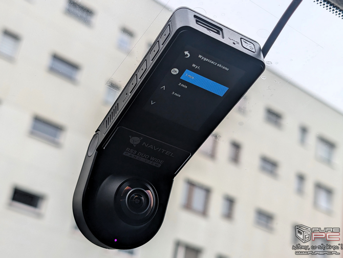

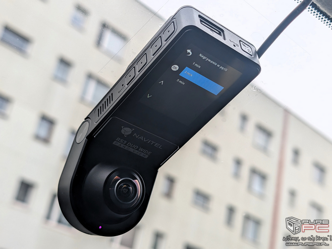

Urządzenie nagrywa wideo w pętli, tzn. najstarsze nagrania zastępuje najnowszymi, jeśli tylko skończy się miejsce na karcie microSD. Nagrywać można 1-, 3- lub 5-minutowe filmy. Jeśli chodzi o jakość wideo, domyślnie wybrana jest najwyższa, czyli 1440p@30fps dla obu kamer, choć w celu oszczędności pamięci można zdecydować się na 1080p@30fps. Dodam w tym miejscu, że wybór ten dotyczy od razu dwóch kamer - nie da się zatem rejestrować nagrania w rozdzielczości 1440p za pomocą przedniej kamery i filmu 1080p kamerą wewnętrzną. Poza tym użytkownik może dopasować stopień czułości G-sensora, głośność, wygaszacz ekranu czy tryb parkingowy, który dzięki wbudowanej baterii może działać bez podpinania dodatkowego zasilania - film rejestrowany jest w tym trybie z płynnością 1, 1/2 lub 1/3 FPS-a. Podejrzewam, że dla wielu osób będzie to wystarczające zabezpieczenie, zwłaszcza, że nie wymaga skomplikowanej konfiguracji ani zakupu dodatkowego adaptera zasilania.
