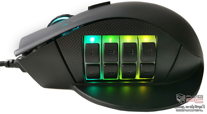

Wziąwszy po raz pierwszy do ręki mysz Thermaltake Nemesis Switch Optical RGB i podłączywszy ją do portu USB, ta niezwykle mnie zaciekawiła. Nie tylko dzięki wyraźnemu, przyciągającemu wzrok podświetleniu, ale także dzięki ilości bocznych przycisków, które - jak się później okazało - sprytnie chowają pod sobą kolejnych kilka programowalnych przycisków.
Nie bijcie, ale muszę się Wam do czegoś przyznać. Lubię sprzęt gamingowy oferujący podświetlenie LED. O ile naturalnie jest to podświetlenie z gustem, a nie - wiecie - biedronkowe. Dlatego też wziąwszy po raz pierwszy do ręki mysz Thermaltake Nemesis Switch Optical RGB i podłączywszy ją do portu USB, ta niezwykle mnie zaciekawiła. Nie tylko dzięki wyraźnemu, przyciągającemu wzrok podświetleniu, ale także dzięki ilości bocznych przycisków, które - jak się później okazało - sprytnie chowają pod sobą kolejnych kilka programowalnych przycisków. Po kolejnych minutach spędzonych z testowanym modelem, byłam już tylko coraz bardziej zachwycona - tym razem konfigurowalnością, którą zapewnia myszy oprogramowanie. Nie wybiegajmy jednak przed szereg: przyjrzyjmy się kluczowej specyfikacji gryzonia, a potem powoli i standardowo zajrzymy myszy pod ogon. To znaczy w sensor i inne takie.

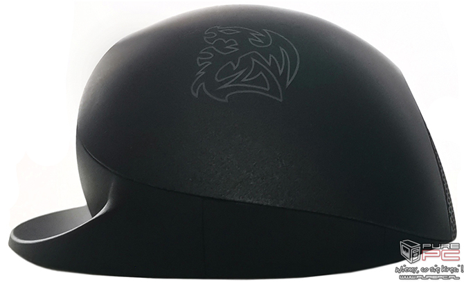

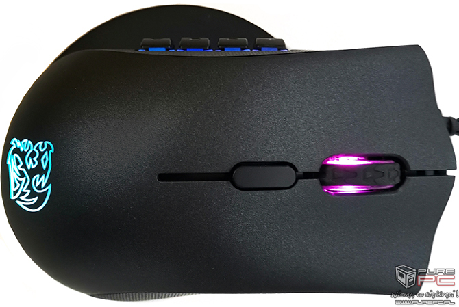

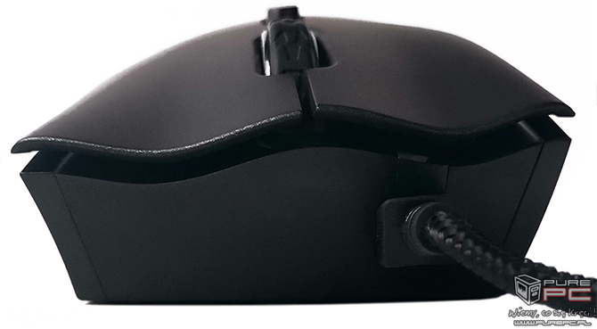

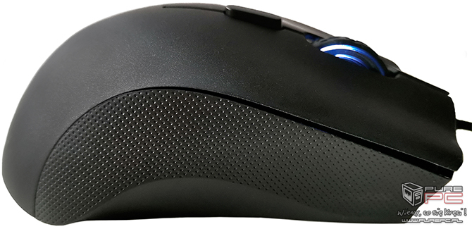

Mysz pokryta jest w całości matowym plastikiem, który - na upartego - można uznać za taki z nieco niższej półki. Nie piszę tu o takim, z którego wykonuje się pudełeczka do jajek niespodzianek, bo przecież nic się tu nie ugina czy nie skrzypi. Chodzi o to, że nie ma tu szału w dotyku. Żadne to "aksamitne doznanie", ani nic w tym sensie, ale chyba nie ma się co czepiać tego na siłę. Czasami dużo droższe modele oferują jeszcze bardziej przeciętny plastik. Najważniejsze jednak, że ten nie brudzi się nawet przez wiele dni aktywnego korzystania z myszy. Patrząc "z lotu ptaka" uświadczymy podświetlanego, podgumowanego, cichego scrolla o wyraźnym skoku. Ponadto pod scrollem odnajdziemy podłużny przycisk do zmieniania profili, a już całkiem poniżej - podświetlane logo TT. Powyższa prostota kończy się wraz z bokami, które są nie tylko obdarzone przyciskami i podświetlane (to znaczy lewy bok), ale także delikatnie perforowane. Boki nie przyobleczono jednak w gumę, a trochę szkoda, bo wówczas mysz miałaby większą przyczepność do ręki, choć ostatecznie nie miałam i tak powodów, aby narzekać na wyślizgiwanie się mychy podczas energicznej gry.

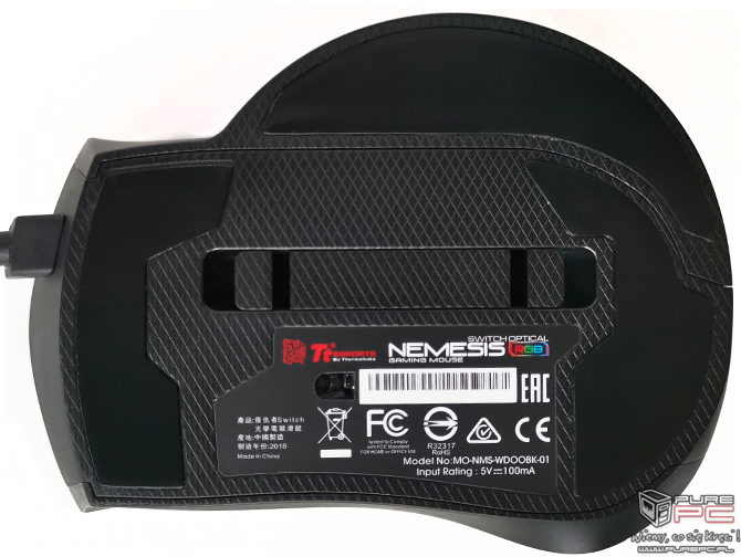

Coś ciekawego dzieje się również pod spodem. Po pierwsze widzimy trzy, raczej spore teflonowe ślizgacze, także pod półeczką na kciuka. Po drugie jest tu sensor, umieszczony siłą rzeczy nieco po lewej stronie i ku górze względem środka urządzenia, czy nawet środka jego ciężkości. Po trzecie mamy tu jeszcze ciekawy mechanizm, po pociągnięciu którego, boczne przyciski można zmienić na inne (podwójne pionowe rzędy na pojedyncze) w sposób, jaki zaprezentowano w wideo reklamowym (gdzieś tam poniżej w tekście). Dzieje się to za przesunięciem ku górze i sprawia, że możemy (prawie) dowolnie skonfigurować położenie dodatkowych przycisków, jeśli standardowy układ z ośmioma przyciskami nam nie odpowiada (bo jest np. za gęsto). I tu warto zwrócić uwagę, czy faktycznie jest gęsto. Otóż - nie jest. Przyciski są tak zbudowane (wyprofilowane), że nawet bez patrzenia jesteśmy w stanie prędko określić, który z nich właśnie zamierzamy wcisnąć. Myślę, że nawet osoby o sporych dłoniach nie będą miały tu problemu. Co do przewodu, to bez zbędnej filozofii. 1,8 metrów, w dość mocno zaciągniętym oplocie oraz jednym rzepem dla organizacji kabli.
Przyjrzyjmy się teraz nieco bardziej kształtom i przyciskom pod kątem ergonomii i kultury pracy. Po pierwsze trzeba wiedzieć, że mamy do czynienia z myszką sporą, ale przy tym dość (jak na te gabaryty) lekką. To nie każdemu może przypaść do gustu i zacznie szukać wad pod postacią braku regulacji wagi obciążnikami. Mi jednak - ponownie - waga równa 122 g w niczym nie przeszkadzała, a wręcz przeciwnie - coraz bardziej przekonuję się bowiem do tych lżejszych konstrukcji. W przypadku TT Nemesis Switch mamy do czynienia z układem palców 1 + 2 + 2. Na siłę możemy użyć też 1 + 3 + 1, ale nie będzie to przesadnie ergonomiczne. Chwyt jest zasadniczo wygodny, choć odnajdą się tu raczej większe dłonie, jako że przy mniejszych, nadgarstek może wisieć kilka mm nad podkładką. Przyznam, że w moim wykonaniu do myszy najbardziej pasował chwyt typu grip, ale to kwestia niewielkich dłoni. Większe odnajdą się bezproblemowo w chwycie palm, choć trzeba liczyć się z tym, że opuszka małego palca może mieć tendencje do stykania się z podkładką. Jak zawsze jednak, przed zakupem zachęcałabym do przymierzenia się do myszki "w realu" celem uniknięcia np. ewentualnego niedosięgania do klawiszy bocznych, choć w moim przypadku taka sytuacja nie wystąpiła. Głośność LPM i PPM ocenię na 2/5, czyli mamy do czynienia z bardzo cichym, choć raczej twardym klikiem. Równie cicho (choć już miękko) wciska się ŚPM. Z kolei boczne przyciski to już poezja. Nie dość że niemal niesłyszalne, to również nie wymagają mocnego nacisku do aktywacji. No i na koniec w razie pytań - nie, boczne przyciski nie mają tendencji do "wciskania się" przez przypadek, mimo iż przez większą część pracy, kciuk faktycznie na nich spoczywa.

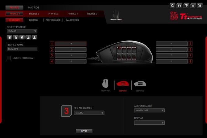

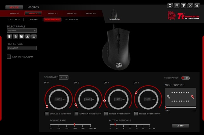

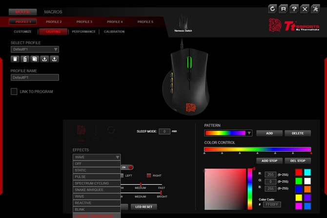

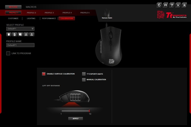

A co też ciekawego odnajdziemy w oprogramowaniu? Sporo. Dzięki niemu możemy zdefiniować do pięciu profili (mysz ma wbudowaną pamięć, więc po odłączeniu gryzonia, zostają one w urządzeniu). Owe profile z kolei mogą mieć dowolnie skonfigurowane przyciski (wszystkie 16, nawet LPM), podświetlenie (łącznie z prędkością i jasnością oraz odwzorowaniem temperatury komputera) oraz DPI. W przypadku DPI ciekawe jest to, że samodzielnie możemy ustalić ile zapętlonych ustawień DPI (od 1 do 4) ma mieć dany profil. Możemy więc zostawić sobie np. tylko dwa DPI do żonglowania nim poprzez przycisk pod scrollem. DPI - jak przystało na wykorzystany sensor - ustawimy od 100 do 12000 ze skokiem co 100. Zaszalejemy również z edytowaniem obu osi - X i Y, co przyda się chyba bardziej grafikom niż graczom, ale może mało wiem. Co ciekawe, software pozwala również na ustawienie opóźnienia czy korekcji ruchów Angle Snapping. Istny konfiguracyjny raj, a to jeszcze nie koniec, bo mamy przecież jeszcze kalibrowanie czujnika, dzięki czemu będzie on pracował z naszą podkładką możliwie najwydajniej (kwestia ustawienia parametru LOD).

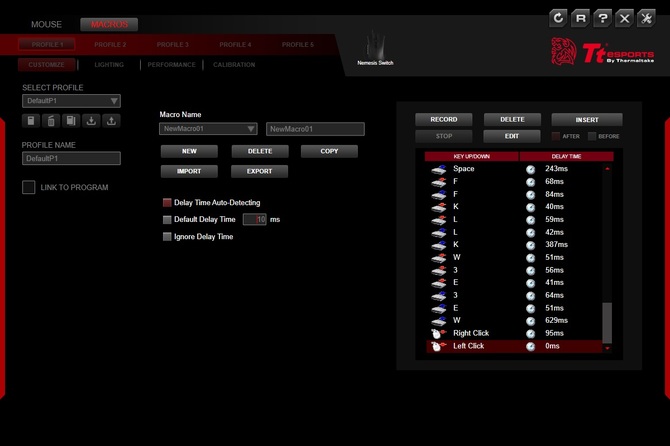

No i mamy jeszcze makra, które to - bez zaskoczenia - są rozbudowane równie mocno co pozostałe elementy oprogramowania. W wielkim skrócie "nie ma lipy". No, może trochę, bo o ile makra odczytują input z klawiatury, myszy i opóźnienia, to ruchów myszy już nie. O tym należy wiedzieć, jeśli wykorzystujemy w makrach właśnie ten element. Co do oświetlenia, jak już wspominałam, jest ono wyraźne, wystarczająco jasne i "gamersko toksyczne". Powinno spodobać się każdemu graczowi lubiącemu świecidełka. Trzeba jednak pamiętać, że chcąc uzyskać białą barwę podświetlenia, diody LED RGB nie będą w stanie dostarczyć nam czystej bieli, a biel podbarwioną błękitem.

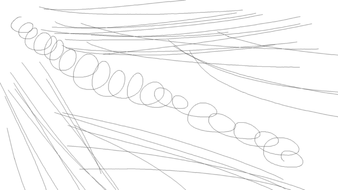

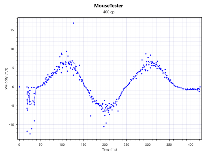

Niemal na sam koniec został nam do prześwietlenia "podpunkt", który czasami potrafi wszystko zmienić. Mowa o testach. Po co nam bowiem ładna i funkcjonalna mysz, jeśli wykłada się ona w praktyce. Test myszy zacznijmy od zbadania interpolacji. Jest to zjawisko niepożądane, które polega na sztucznym dodawaniu pikseli na - zazwyczaj - wyższych ustawieniach DPI. Dzięki temu, mysz mająca nieinterpolowaną rozdzielczość maksymalną na poziomie 1600 DPI, poprzez interpolacje co drugiego piksela, może poruszać kursorem tak, jak by działała z czułością 3200 DPI. Wadą tego rozwiązania jest spadek precyzji działania, często pogorszone czucie płynności pracy kursora i co najważniejsze - niemożliwość przesunięcie kursora o co jeden piksel na ekranie. Jak w owym teście wypadła recenzowana mysz?
Testy wykonane w oprogramowaniu VMouse Benchmark wykazały, że sensor Pixart PMW 3360 - zgodnie z przewidywaniami - nie interpoluje do samego końca, czyli do wartości 12 tys. DPI. Również testy na prędkość maksymalną wskazały na wartości poprawne, spodziewane dla wbudowanego sensora. Oprogramowanie Mouse Tester (screen powyżej) pokazało bowiem, że prędkość maksymalna myszy TT to około 7 m/s. Mysz nie ma również najmniejszych problemów z predykcją, czyli ze sztucznym przyciąganiem kursora do jednej z osi (co widać z kolei na screenie poniżej). Ostatnia, również dobra wiadomość dotyczy parametru LOD. W teorii sensor PMW 3360 przestaje odpowiadać na wysokości już 1,5 mm, a w praktyce wszystko się zgadza - kursor nie "łapie" podkładki już po podłożeniu jednej tylko płyty DVD. Jest więc wybornie.
