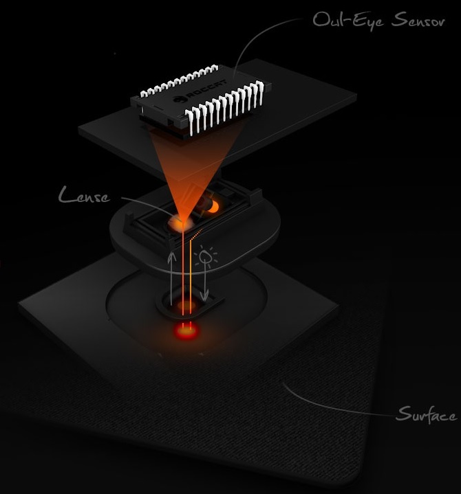

Interpolacja: zjawisko interpolacji rozdzielczości myszy polega na sztucznym dodawaniu przez oprogramowanie układowe pikseli w linii, pomiędzy pikselami zarejestrowanymi przez czujnik. W ten sposób zwiększa się prędkość poruszania się kursora po ekranie. Dzięki temu, mysz mająca nieinterpolowaną rozdzielczość maksymalną na poziomie 1600 DPI, poprzez interpolacje co drugiego piksela, może poruszać kursorem tak, jak by działała z czułością 3200 DPI. Wadą tego rozwiązania jest spadek precyzji działania, często pogorszone czucie płynności pracy kursora i co najważniejsze niemożliwość przesunięcie kursora o co jeden piksel na ekranie (ważne dla grafików). Np. interpolacja 1+1 przesuwa kursor zawsze co dwa piksele. Po, w zasadzie krótki teście, ale sprawdzającym sporą ilość ustawień rozdzielczości, zwłaszcza z wyższych poziomów potwierdza się, że Kone Aimo wszystkie rozdzielczości, nawet 12000 DPI ma nieinterpolowane. Nie jest to zaskoczeniem, gdyż sensor w testach innych myszy wykazywał identyczne wyniki.
Prędkość maksymalna: jako, że Kone Aimo został wyposażony w czujnik Pixart 3361 wykonywanie tego testu jest w zasadzie formalnością którą muszę zrobić. Test został wykonany na czarnej podkładce materiałowej Nostromo XXL w trzech ustawieniach DPI w programie Enotus Mouse Test. Wynik jest następujący:

Taktowanie: przy okazji wykonywania powyższego testu, zbieramy informację również o częstotliwości i stabilności taktowania USB. Wyniki są potwierdzane dodatkowo przez program Mouse Rate Checker. Wynik, jaki uzyskał Kone Aimo w tym teście jest wzorowy. Średnia częstotliwość raportowania jest równa 1000 Hz. Taktowanie jest bardzo stabilne i cały czas utrzymuje się blisko deklarowanej wartości. Po raz kolejny nie ma tu żadnego zaskoczenia. Od strony technicznej, sensor i jego elektronika, znajdujące się wewnątrz Aimo działają perfekcyjnie.
Jitter: wiele myszy, w wysokich czułościach nie jest w stanie narysować równej linii. W związku z nierównościami na podkładce dochodzi do dziwnych skoków kursora, dlatego najnowsze konstrukcje posiadają mechanizmy zapobiegające temu zjawisku. Naszego dzisiejszego bohatera przetestowaliśmy z różnymi ustawieniami czułości na czarnej podkładce materiałowej. Podobnie w tym teście, wynik nie jest zaskoczeniem. Nawet przy 12000 DPI nie pojawiają się żadne skoki kursora. W dodatku testy wykonywałem wyjątkowo na podkładce z powierzchnią Cordura (typu control). Zjawisko na zwykłych podkładkach jest więc również niezauważalne. Miejmy nadzieję, że korekcja tego zjawiska, nie będzie miała negatywnego wpływu na odczuwanie płynności odwzorowania ruchów myszy, w ruchu kursora/celownika na ekranie.
Predykcja: kolejnym testem jaki przeprowadziliśmy było sprawdzenie, czy oby sensor nie cechuje się predykcją. Zjawisko jest to niepożądane przez graczy. Polega na sztucznym przyciąganiu kursora do jednej z osi. Wtedy łatwiej rysować idealnie proste linie, ale trudniej celować w grze w obiekty znajdujące się na różnych poziomach. Moje przypuszczenia wiedzione dotychczasowymi doświadczeniami się potwierdziły. Niezależnie od prędkości ruchu dłoni nie stwierdziłem choćby śladów przyciągania do osi X lub Y. To dobra wiadomość, zwłaszcza że system redukujący jitter mógł wywoływać to zjawisko, ale jak się okazuje, jest on bardzo dobrze skalibrowany
