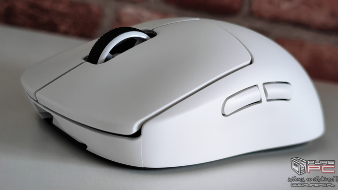

Mysz Logitech G Pro X Superlight cechuje się tzw. bezpiecznym kształtem, co oznacza, że zdecydowana większość dłoni, bez względu na rozmiar czy preferowany chwyt, powinna się z nią "dogadać". Oczywiście od każdej reguły są wyjątki, niemniej z moich doświadczeń wynika, że to naprawdę wygodny gryzoń, choć początkowo podchodziłam to niego dość sceptycznie (grzbiet niekonwencjonalnie przesunięty do przodu). Tak się składa, że testowałam go obok takich konstrukcji jak Lamzu Atlantis Wireless czy Pulsar X2 Wireless (nasz test tutaj), ale choć Lamzu ma kilka przewag nad Logitechem, to ostatecznie jednak po Logitecha sięgałam częściej, m.in. z uwagi na kształt czy sprawność sensora. Zastosowany tu czujnik HERO 25K jest wszak bardzo responsywny, wzorcowo dokładny i operujący ostrym "feelingiem". W bezpośrednim porównaniu dostrzeżemy, że jest on ostrzejszy niż sensor PixArt PMW 3395, co w moim wypadku przekładało się na odrobinę większą celność w grach typu CS:GO czy Destiny 2. Jak już wspomniałam, w zestawie odnajdziemy grip tape'y i osobiście mocno zalecam ich zastosowanie z uwagi na to, że mysz jest w całości aksamitnie matowa i lekkie wyprofilowanie boków nie wystarcza, aby osiągnąć pełną kontrolę nad gryzoniem. Taśmy spełniają już jednak to zadanie wzorowo. Tenże solidny chwyt w połączeniu z ostrym "charakterem" sensora, niskim parametrem LOD oraz błyskawicznymi ślizgaczami sprawia, że niemal każda gra (zwłaszcza szybkie, kompetytywne sieciówki) są szalenie przyjemne, a wyniki satysfakcjonujące.

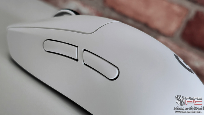

Co zaś się tyczy kultury pracy, to prezentuje się ona następująco: kliknięcia LPM i PPM są twardawe, donośne i "wysokie" brzmieniowo, przypominając tym samym biurowe myszki z lat dwutysięcznych. Skok nie jest przy tym ani odrobinę leniwy. "Kliki" są mianowicie szalenie responsywne, i to do tego stopnia, że z gracze mogą liczyć nawet na efektowne Butterfly Clicki (szybkie klikanie w przyciski mychy dwoma palcami na zmianę, przydatne np. w grze Minecraft). Zdecydowanie bardziej ospale zachowują się jednak przyciski boczne (Dalej i Wstecz). Choć są one ułożone w taki sposób, że nie będą ulegały przypadkowym aktywacjom, to dla sporej części osób (w tym dla mnie) będą po prostu za miękkie. Innymi słowy - punkt aktywacji nie jest tu przesadnie wyraźny, choć ostatecznie (jak do wszystkiego) można się do niego przyuczyć. Do tego wszystkiego dochodzi scroll o płynnym, trochę leniwym działaniu i niskim, lekkim, ale na szczęście odpowiednio wyraźnym wcisku. No dobrze, a co można powiedzieć o chwytach, które sprawdzą się w przypadku myszy Logitech G Pro X Superlight? Bardzo dużo będzie tu zależało od wielkości naszej dłoni. Te małe będą doskonale dostosowywały się do chwytu palm, średnie do palm oraz claw, zaś największe do claw i fingertip. Jeśli więc macie niezbyt duże dłonie i lubicie chwyt typu fingertip to możecie niestety nie dosięgać do przycisku Wstecz. A zadzieje się tak z uwagi na to, że myszka jest nie dość że wysoka, to jeszcze długawa.

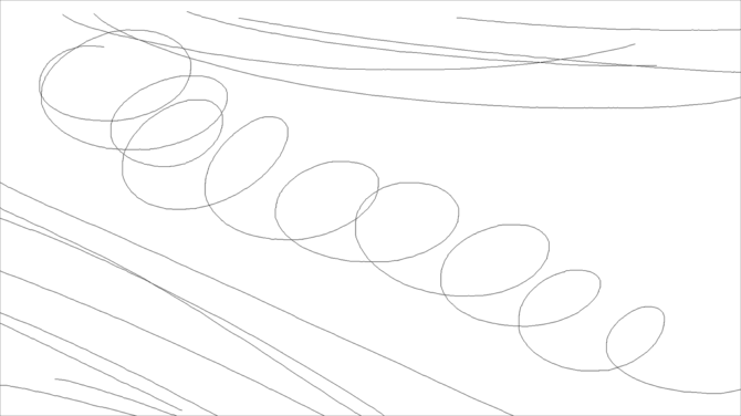

Predykcja, czyli sztuczne przyciąganie kursora do osi x lub y, podobnie jak interpolacja może przeszkadzać zarówno w graniu, jak i w zabawie grafiką - zamiast generować idealne koła czy faliste ruchy, spłaszcza je wszak, utrudniając grę lub pracę. Testując predykcję przy ustawieniach rozdzielczości na poziomie 800 DPI (screen z efektami poniżej), można z radością zaobserwować, że mysz absolutnie nie przejawia przyciągania kursora do żadnej z osi.
Logitech G Pro X Superlight - brak predykcji

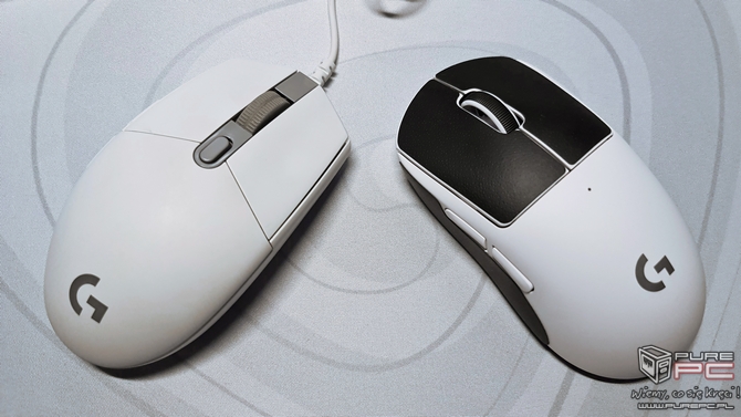

Logitech G102 po lewej stronie, Logitech G Pro X Superlight z grip tape'ami po prawej stronie
