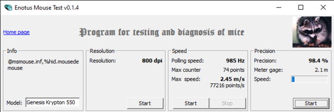

Prędkość maksymalna. Podczas tego testu, profil myszy wynosił równo 800 DPI. Następujące po sobie testy prędkości w programie Mouse Tester wskazywały, że mysz jest w stanie rozpędzić się do prędkości około 2,5 m/s, co zostało potwierdzone zarówno w programie Enotus Mouse Test jak i MouseTester (screen poniżej). Osoby zaznajomione z tematem z pewnością doskonale wiedzą, że 6,0 m/s to prędkość bliska maksymalnej dla ludzkiej (przeciętnej) ręki, więc w przypadku chęci zakupu Genesis Krypton 550 powinniśmy świadomie zrezygnować przynajmniej z szybkich gier sieciowych. Dla pozostałych graczy nie mam przeciwwskazań.

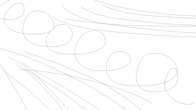

Predykcja - sztuczne przyciąganie kursora do osi x lub y, podobnie jak interpolacja może przeszkadzać zarówno w graniu jak i w zabawie grafiką - zamiast generować koła czy faliste ruchy, spłaszcza je utrudniając grę lub pracę. Testując predykcję przy ustawieniach rozdzielczości na poziomie 800 DPI (screen z efektami poniżej), można zaobserwować tylko bardzo nieznaczne, niebudzące zastrzeżeń ślady przyciągania do osi x lub y. Kryptonem 550 raczej nikt nie będzie profesjonalnie obrabiał grafiki, więc nie ma o co się martwić. Tak nieznaczne przyciąganie nie ma też odczuwalnego wpływu na granie, nawet te tzw. kompetytywne.

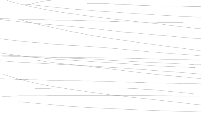

Jitter. Sporo modeli pracujących na wyższych ustawieniach DPI ma problemy z rysowaniem prostych linii pozbawionych zakłóceń. Wynika to m.in. z nierówności podkładek materiałowych, jednak te najlepsze konstrukcje posiadają mechanizmy niwelujące to zjawisko. Testy urządzenia Genesis Krypton 550 wykazały (screen poniżej), że konstrukcja nie ma na całe szczęście najmniejszych problemów z generowaniem niechcianego jitteru, nawet przy maksymalnej rozdzielczości, a więc przy zastosowaniu 8 000 DPI. Dowód poniżej.
