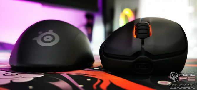

SteelSeries Prime i Prime Wireless to konstrukcje, które pracują odpowiednio na sensorze TrueMove Pro oraz TrueMove Air. Oba mają identyczne parametry co do zakresu minimalnej oraz maksymalnej rozdzielczości, jak i w przypadku maksymalnego odświeżania. Ale choć sensor wykorzystany w przewodowym modelu Prime jest ostatecznie szybszy, niż ten z Prime Wireless (11,43 m/s vs 10,16 m/s), to właśnie TrueMove Air cechuje się większą precyzją. Czuć to zwłaszcza przy wyższych rozdzielczościach DPI. Jak wykazały także poniższe testy syntetyczne, to właśnie czujnik TrueMove Air jest tym, któremu absolutnie nie można niczego zarzucić. Oczywiście w żadnym razie nie oznacza to, że sensor z gryzonia przewodowego jest jakimś nieporozumieniem. Co to, to nie. To kolejny, absolutnie topowy czujnik, jednakże w bezpośrednim starciu z młodszym bratem wypada jednak ciut słabiej. W bezpośrednim starciu podczas gry, ostatecznie nieco lepiej używało mi się wersji przewodowej, z uwagi na mniejszą wagę. Mamy niby 11 gramów różnicy, ale jest ona zauważalna, zwłaszcza gdy gramy lub pracujemy przy komputerze przez wiele godzin dziennie. Bez względu jednak na model, testy w praktyce były czystą przyjemnością i nie tylko obnażyły "pazur" zastosowanych tu sensorów, ale także doskonały kształt, dzięki któremu nawet w najszybszych grach sieciowych miałam stałą kontrolę nad położeniem gryzonia na podkładce.
Odpoczynek przed pracą na podkładce SteelSeries QcK Limited Edition.

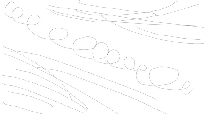

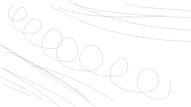

Predykcja, czyli sztuczne przyciąganie kursora do osi x lub y, podobnie jak interpolacja może przeszkadzać zarówno w graniu jak i w zabawie grafiką - zamiast generować idealne koła czy faliste ruchy, spłaszcza je utrudniając grę lub pracę. Testując predykcję przy ustawieniach rozdzielczości na poziomie 800 DPI (screen z efektami poniżej), można zaobserwować, że model Prime przejawia niemal niezauważalne przyciąganie kursora, które w praktyce (grze, grafice) nie było wyczuwalne. Z kolei model Prime Wireless nie daje żadnych oznak predykcji.
SteelSeries Prime - Bardzo nieznaczna predykcja.
SteelSeries Prime Wireless - Zupełny brak predykcji.

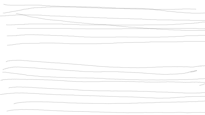

Jitter. Sporo modeli pracujących na wyższych ustawieniach DPI ma problemy z rysowaniem prostych linii pozbawionych zakłóceń. Wynika to m.in. z nierówności podkładek materiałowych, jednak te najlepsze konstrukcje posiadają mechanizmy niwelujące to zjawisko. Testy obu urządzeń wykazały, że nie mają one najmniejszego problemu z tym niepożądanym zjawiskiem.
Brak jitteru - Na górze model Prime, na dole Prime Wireless.
