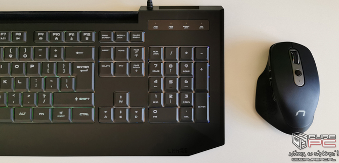

Natec Falcon w "towarzystwie" klawiatury Genesis Lith 400 RGB.

W przypadku testowania myszy biurowej, oczywiście wcale nie musiałam wspominać o graniu, jednak obecne czasy mocno zacierają granice między pracą a rozrywką, dlatego uważam, że trzeba wiedzieć jak dana konstrukcja radzi sobie w obu scenariuszach. Natec Falcon jest więc bezapelacyjnie konstrukcją biurową - producent skupił się mianowicie przede wszystkim na ergonomii i funkcjonalności, dorzucając do tego mniej wydajny sensor, aby było po prostu taniej. A jak wygląda kwestia czasu pracy na akumulatorze? Z moich doświadczeń wynika, że jedno ładowanie baterii pozwala na 2 do 3 tygodni pracy, oczywiście w zależności od tego, jak często korzystacie z komputera. Mysz można na szczęście użytkować także podczas ładowania (ale wciąż bezprzewodowo). Warto też wiedzieć, że w ustawieniach Bluetooth w systemie Windows 10 otrzymujemy informację, ile procent baterii zostało do momentu wyładowania, więc zawsze będziemy przygotowani na tę ewentualność.
