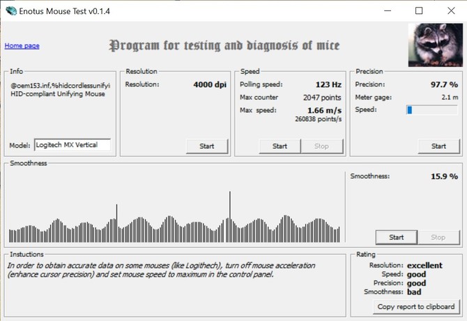

Myszka Logitech Lift raczej nie będzie nam służyć jako narzędzie do gier (choć do strategii czy innych wolniejszych produkcji – czemu nie?). Dlatego też nie ma potrzeby testowania jej wzdłuż i wszerz, tak jak robimy to z myszkami stricte gamingowymi. Nie można jednak pominąć podstawowych testów, takich jak chociażby test na obecność interpolacji, ponieważ zjawisko to jest tak samo niepożądane w grach, jak i podczas precyzyjnej pracy biurowej np. z grafiką. Interpolacja polega na sztucznym dodawaniu pikseli na – zazwyczaj – wyższym DPI. Dzięki temu mysz mająca nieinterpolowaną rozdzielczość maksymalną równą 1600 DPI, poprzez interpolację co drugiego piksela, może poruszać kursorem tak, jakby działała z czułością 3200 DPI (szybciej). Wadą rozwiązania jest spadek precyzji, pogorszone płynności pracy kursora i niemożliwość przesunięcie kursora, o co jeden piksel. Na szczęście testy wykonane na myszce Logitech Lift wykazały, że gryzoń nie interpoluje nawet przy szczytowej rozdzielczości sensora. Możemy więc spodziewać się wzorowej precyzji. Jeśli zaś chodzi o zjawisko predykcji (sztuczne przyciąganie kursora do osi x lub y) to namierzyłam jedynie bardzo nieznaczne jej oznaki. Na koniec możecie zapoznać się z dwoma poniższymi screenshotami z oprogramowania Enotus do testowania myszek. Testy przeprowadzono zarówno na modelu Lift, jak i na kilkuletnim już Verticalu. Choć nie ma tu jakichś ogromnych różnic, to jednak Lift cechuje się ostatecznie lepszą precyzją oraz płynnością ruchu kursora. I muszę przyznać, że w praktyce jest to odczuwalne.

Logitech MX Vertical - wyniki z oprogramowania Enotus Mouse Test

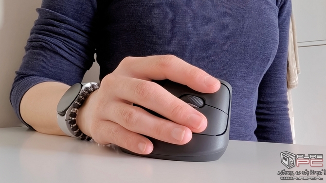

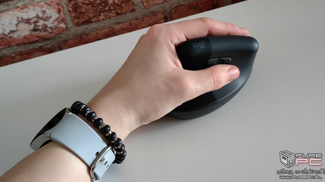

No właśnie – co więc, jeśli chodzi o praktykę? Wspominana wyższa precyzja czujnika oraz płynność ruchu kursora idą w parze także z wyższą niż w przypadku Verticala kulturą pracy. Już wyjaśniam. Przede wszystkim Logitech Lift ma w zasadzie bezgłośne przyciski główne, które oferują ponadto dużo bardziej miękki przełącznik, w dodatku o niższym skoku. Przekłada się to na jeszcze mniejsze nadwerężanie palców, jak i całego nadgarstka, ponieważ do kliknięć nie jest już potrzebne tak duże, każdorazowe jego napięcie (w myszkach pionowych aktywacja LPM i PPM odbywa się poprzez ściśnięcie myszki z jednej strony kciukiem, a z drugiej palcem wskazującym bądź środkowym, co angażuje właśnie nadgarstek). W Lifcie o wiele lepiej pracuje także scroll. Oprócz tego, że działa on od teraz w dwóch trybach (przewijanie stopniowe oraz "rozpędzające się"), to jest też przyjemnie cichy i nie klekoce jak w Verticalu. Wcisk mógłby być jednak nieco lżejszy, ponieważ użycie siły czasami sprawia, że przy okazji przesuniemy całą mysz. Ale ostatecznie jest to kwestia przyzwyczajenia wybranych mięśni dłoni do nowych zadań. Dużo lepiej niż w modelu MX Vertical wypadają także przyciski boczne, a więc Dalej oraz Wstecz. W modelu Lift wciskają się one (podobnie jak przyciski główne) wszak dużo lżej i mięciej niż w Verticalu. Nie ma też mowy o ewentualnym ich trącaniu.
