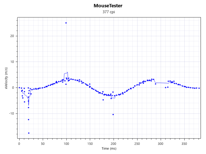

Prędkość maksymalna. Ten test został wykonany przy pomocy podkładki typu speed co oznacza, że możemy mieć pewność, iż otrzymana prędkość maksymalna myszy będzie faktycznie miarodajna. Profil testowy wynosił ~ 400 DPI. Kolejne testy prędkości w programie Mouse Tester wskazywały, że mysz nie jest w stanie rozpędzić się do prędkości większej niż 5,10 m/s, co widać na screenie poniżej. Osoby zaznajomione z tematem z pewnością doskonale wiedzą, że 6,0 m/s to prędkość bliska maksymalnej dla ludzkiej (przeciętnej) ręki, więc na tym etapie możemy powiedzieć, że poszukując naprawdę szybkiej myszy, G102 podlega dyskwalifikacji. Żeby jednak była jasność - to, że mysz nie osiąga wyższych prędkości odczuje w moim mniemaniu zaledwie mały procent graczy i to ten, który spędził tysiące godzin na graniu w szybkie produkcje sieciowe. Pozostali bez powyższego testu nie poczuliby jakiejkolwiek niedogodności.

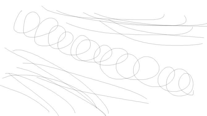

Predykcja, czyli sztuczne przyciąganie kursora do osi x lub y, podobnie jak interpolacja może przeszkadzać zarówno w graniu jak i w zabawie grafiką - zamiast generować koła czy faliste ruchy, spłaszcza je utrudniając grę lub pracę. Testując predykcję przy ustawieniach rozdzielczości na poziomie 800 DPI wnioski są raczej pozytywne. Nie zaobserwowano niczego niepokojącego, choć na siłę miejscami można dopatrzeć się delikatnego przyciągania w poziomie. Wynik potwierdza poniższy, testowy screen wykonany w oprogramowaniu graficznym Gimp.

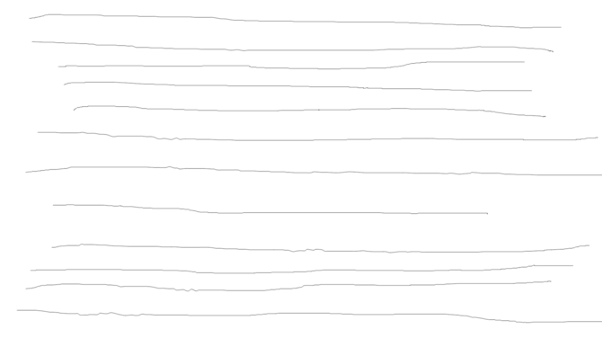

Jitter. Sporo modeli pracujących na wyższych ustawieniach DPI ma problemy z rysowaniem prostych linii pozbawionych zakłóceń. Wynika to m.in. z nierówności podkładek materiałowych, jednak te najlepsze konstrukcje posiadają mechanizmy niwelujące to zjawisko. Testy urządzenia Logitech G102 Lightsync wykazały (screen poniżej), że konstrukcja nie ma żadnych problemów z generowaniem jitteru, nawet przy maksymalnych rozdzielczościach, to znaczy przy 8 tys. DPI.
