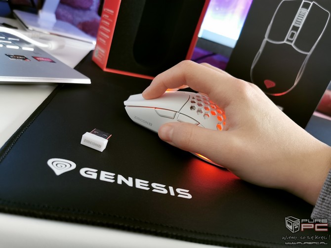

Jak zauważyłam na poprzednich stronach, Genesis Zircon X to mysz niewielka i symetryczna. Choć osobiście nie przepadam za mniejszymi gryzoniami, to z jubileuszowym modelem marki Genesis pracowało i grało mi się zaskakująco dobrze. W każdym razie dużo lepiej niż np. z wspomnianą już myszą SteelSeries Prime Mini. Mimo że sama nie mam zbyt dużej dłoni, to kształt Zircon X wymuszał na mnie chwyt fingertip. M.in. dlatego, że kciuk oraz mały palec układają się tak, aby symetrycznie, obustronnie ściskać gryzonia. Żeby była jasność - nie jest to najwygodniejsza, najbardziej ergonomiczna mysz na świecie, ale gwarantuje pewność chwytu i precyzję działania. Takie właśnie wnioski mogłam wyciągnąć po kilkunastu meczach zarówno w CS:GO, jak i w CoD: Warzone. Mogę jeszcze dodać, że zastosowany tu sensor PixArt PMW 3370 w najmniejszym nawet stopniu nie ustępuje innym tzw. topowym czujnikom, nawet jeśli chodzi o kompetytywne giercowanie domowe. Jakby nie było, Zircon X niejednokrotnie pozwolił mi na ukończenie meczy w czołówce tabeli oraz z wyróżnieniem Sokole Oko czy Wprawny Strzelec. Sensor jest nie tylko precyzyjny, ale ma przy tym przyjemny, raczej płynny feeling (ale w żadnym razie nie "ospały"). W Genesis Zircon X polubiłam także twardość kliku (4/5), dość niski skok (2/5) oraz równie krótką drogę powrotną przycisku. Także przyciski boczne zostały ulokowane w przemyślanym miejscu - nie tylko nie zawadzamy o nie przypadkowo podczas gry, ale są także nieco od siebie oddzielone, dzięki czemu ich nie pomylimy. Ich skok jest przy tym raczej miękki, wysoki oraz cichy. Cichutki jest także scroll, z wyraźnymi skokami, choć samo jego wciśnięcie jest już głośniejsze i wymaga nieco więcej siły. Wracając jeszcze na chwilę do przycisków głównych - te są również raczej głośnawe (4/5), ale z nutą niskiego "chrupnięcia", czyli tak, jak lubię.

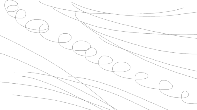

Predykcja, czyli sztuczne przyciąganie kursora do osi x lub y, podobnie jak interpolacja może przeszkadzać zarówno w graniu jak i w zabawie grafiką - zamiast generować idealne koła czy faliste ruchy, spłaszcza je utrudniając grę lub pracę. Testując predykcję przy ustawieniach rozdzielczości na poziomie 800 DPI (screen z efektami poniżej), można zaobserwować, że model Zircon X nie ma poważniejszych problemów z przyciąganiem kątowym. Gwoli ścisłości - wszystkie testy wykonywane były podczas połączenia bezprzewodowego.
