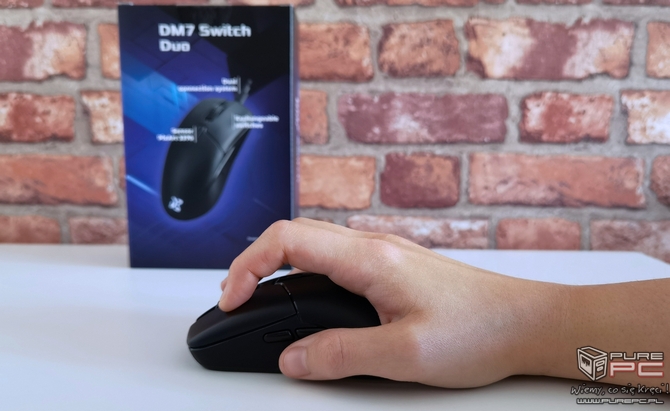

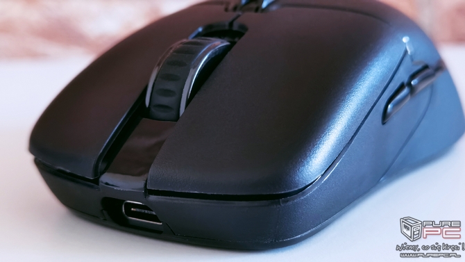

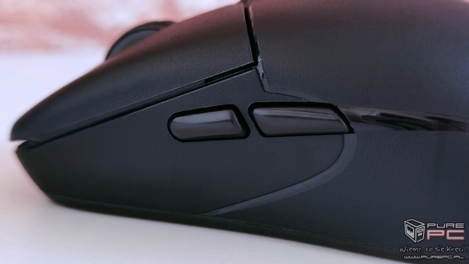

Gabaryty myszy sprawiają, że mniejsze dłonie ze spokojem będą mogły użytkować ją chwytem Palm. Większe odnajdą się w chwycie Claw, zaś te naprawdę wielkie nawet w Fingertip. W kwestii chwytu warto też dodać, że mysz, ze względu na jej symetryczną budowę, przyjemnie obsługuje się zarówno z ułożeniem palców 1+2+2, jak i 1+3+1. Całość trzyma się pewnie, nie tylko ze względu na matową powłokę, ale także z uwagi na odpowiednie zwężenia boków (kciuk idealnie zagnieżdża się na lewym pod przyciskami bocznymi, a palec serdeczny i mały na boku prawym). Wspomniane przyciski boczne (żywotność do 3 mln. kliknięć) są przyjemnie miękkie, ale oferują też wyraźnie wyczuwalny feedback z wysokawym skokiem i cichutkim klikiem. Skok scrolla (od Huano) należy z kolei do tych niższych, ale równie wyczuwalnych i równie cichych. Paluch nie ześlizguje się z niego ze względu na podgumowanie. Co ważne, nie tylko ŚPM jest cichy. Także scrollowanie to czynność niemal bezszelestna, mimo iż niepozbawiona wyczuwalnych skoków. Podczas codziennego użytkowania gryzonia (praca, gry) nie sposób się do niego przyczepić. Oferuje wszak wygodne ułożenie dłoni, przyciski boczne w łatwo dostępnych miejscach i jedne z szybszych ślizgaczy, z jakimi miałam do czynienia (mimo iż są wąskie).
Jeśli zaś chodzi o kulturę pracy LPM i PPM, to niemal wszystko zależy od użytych przełączników. Preinstalowane Kailh mają na przykład mocno wyczuwalny punkt aktywacji, najdłuższą drogę i są średnio twarde. Z kolei switche od Huano, mimo równie wyczuwalnego punktu aktywacji jak przy Kailh, są już dużo twardsze, a także zauważalnie żwawsze (krótsza droga, szybszy powrót do pozycji wyjściowej). Ostatnie przełączniki, a więc Omrony, to dla odmiany przełączniki dość miękkie, chciałoby się rzec, że nawet lekko leniwe. I właśnie w tym tkwi moc myszek takich jak DM7 Switch Duo. Pozwalają bowiem w szybki sposób zainstalować takie switche, które odpowiadają nam najbardziej, przez co nie jesteśmy skazani na użytkowanie tych preinstalowanych przez producenta (do mnie przemówiły zwłaszcza te niebieskie od Huano). Abstrahując od switchy, warto podkreślić że skok samych przycisków jest bardzo niski i nie wydłuża dodatkowo drogi do aktywacji przełącznika. Jak więc widać wszystko super, tyle tylko że nie mam przesadnego zaufania co do systemu zdejmowania przycisków celem wymiany switchy. System ów wygląda bowiem dość delikatnie, ale coś za coś - solidniejszy mechanizm dołożyłby do wagi myszy jeszcze kilka niekoniecznie pożądanych gramów.

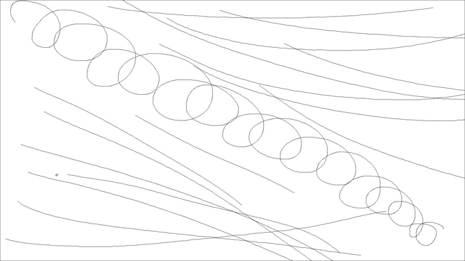

Predykcja, czyli sztuczne przyciąganie kursora do osi x lub y, podobnie jak interpolacja może przeszkadzać zarówno w graniu jak i w zabawie grafiką - zamiast generować idealne koła czy faliste ruchy, spłaszcza je utrudniając grę lub pracę. Testując predykcję przy ustawieniach rozdzielczości na poziomie 800 DPI (screen z efektami poniżej), można zaobserwować, że DM7 Switch Duo przejawia baaardzo nieznaczne przyciąganie kursora, które w praktyce (w grze, przy obróbce grafiki) absolutnie nie jest jednak wyczuwalne.

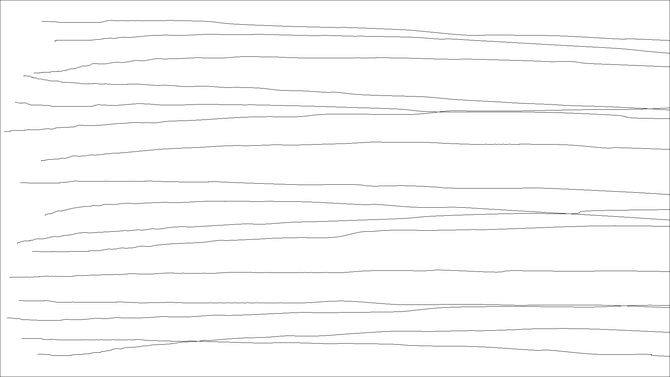

Jitter. Sporo modeli pracujących na wyższych ustawieniach DPI ma problemy z rysowaniem prostych linii pozbawionych zakłóceń. Wynika to m.in. z nierówności podkładek materiałowych, jednak te najlepsze konstrukcje posiadają mechanizmy niwelujące to zjawisko. Nasze testy wykazały, że mysz od Dream Machines nie ma najmniejszych problemów z tym niepożądanym zjawiskiem i to nawet przy szczytowych rozdzielczościach bliskich 19 tys. DPI.
