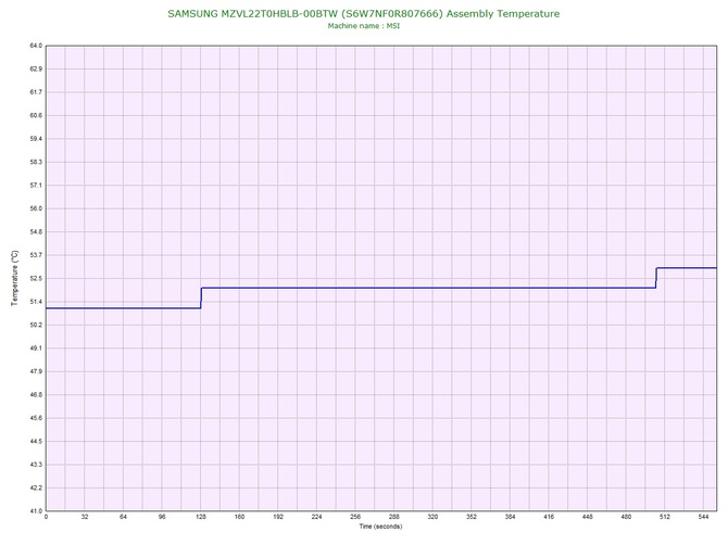

Jedną z ważniejszych składowych procedury testowej jest zbadanie kultury pracy. Podczas pomiarów temperatura otoczenia wynosiła 25 stopni Celsjusza (+/- 1 stopień). Pierwszy test polega na sprawdzeniu temperatur obudowy oraz podzespołów w trakcie małego obciążenia. Co rozumiemy pod pojęciem "małe obciążenie"? Jest to po prostu standardowe użytkowanie laptopa bez włączania gier lub programów do obróbki. Test odbywa się w następujący sposób: przy użyciu pirometru laserowego sprawdzamy najpierw temperatury na pulpicie roboczym. Wartości pochodzą z 9 miejsc: 3 u góry, 3 po środku oraz 3 na dole. Następnie odwracamy laptop, aby w identyczny sposób sprawdzić temperatury spodu.

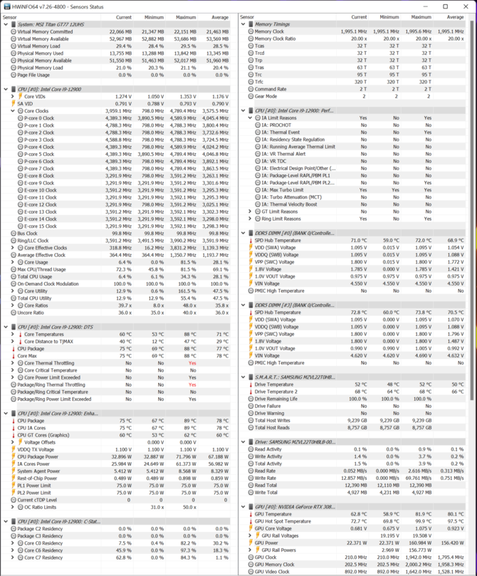

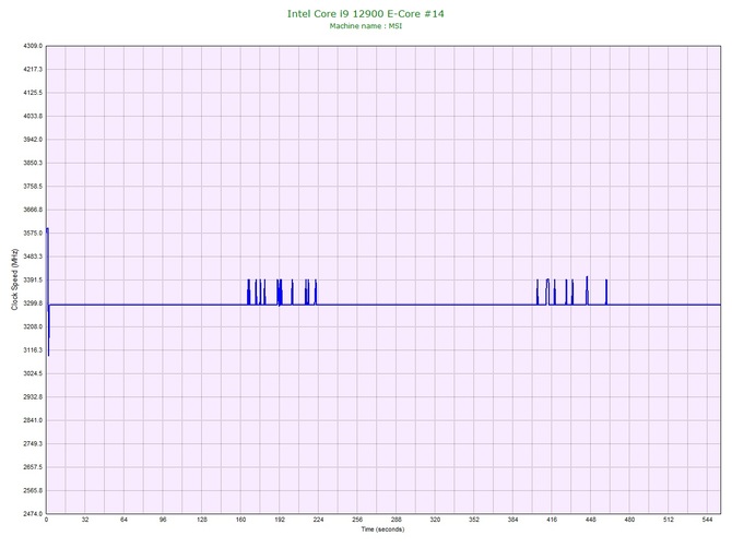

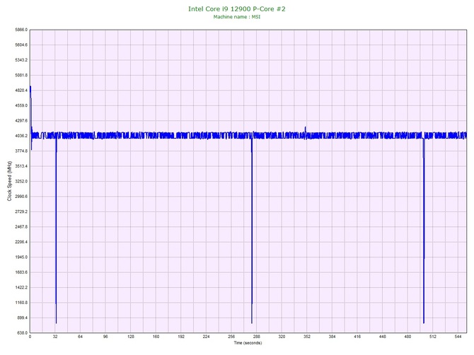

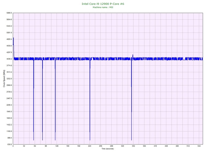

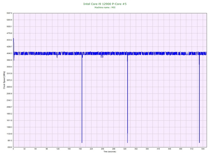

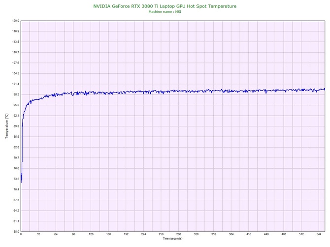

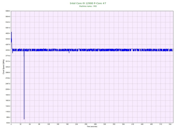

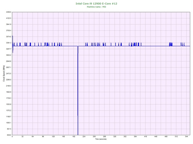

Zjawisko "thermal throttlingu" polega na obniżeniu taktowania sprzętu komputerowego (karty graficznej lub procesora) w momencie zbyt dużego wydzielania ciepła. Pomaga to w obniżeniu temperatur tych podzespołów w celu zapobiegnięcia ich uszkodzeniu. Zbytnie przegrzanie się podzespołów znacznie skraca ich żywotność, więc użycie tego zabezpieczenia na pewno ma swoje plusy. Niemniej jednak trudno nie brać pod uwagę minusów, a zwłaszcza jednego, który rzutuje na cały sprzęt. Skoro obniżanie temperatur odbywa się poprzez zdławienie taktowań podzespołów, to musi to wiązać się ze zmniejszeniem wydajności np. w grach lub programach użytkowych. Jeśli jednak zastosowane chłodzenie w notebooku daje radę, wówczas nie musimy martwić się tym niekorzystnym zjawiskiem. Kiedy objawia się tzw. "thermal throttling"? Na to pytanie nie ma jednoznacznej odpowiedzi, ponieważ producenci ustawiają w BIOSie różne wartości krytyczne, po przekroczeniu których następuje obniżanie taktowania. W niektórych skrajnych przypadkach licznik może być ustawiony nawet na 70-75 stopni, jednak najczęściej oprogramowanie odpowiednio reaguje po przekroczeniu 90 stopni. Wygrzewanie notebooków z kartami GeForce RTX odbywa się teraz na ustawieniach ultra w rozdzielczości 1920 x 1080 pikseli, w grze Watch Dogs: Legion w miejscu testowym Piccadilly Circus.

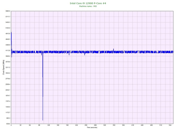

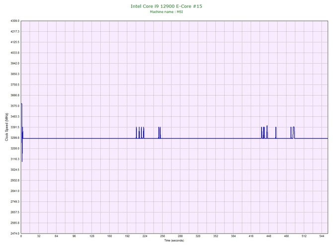

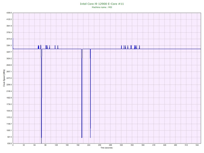

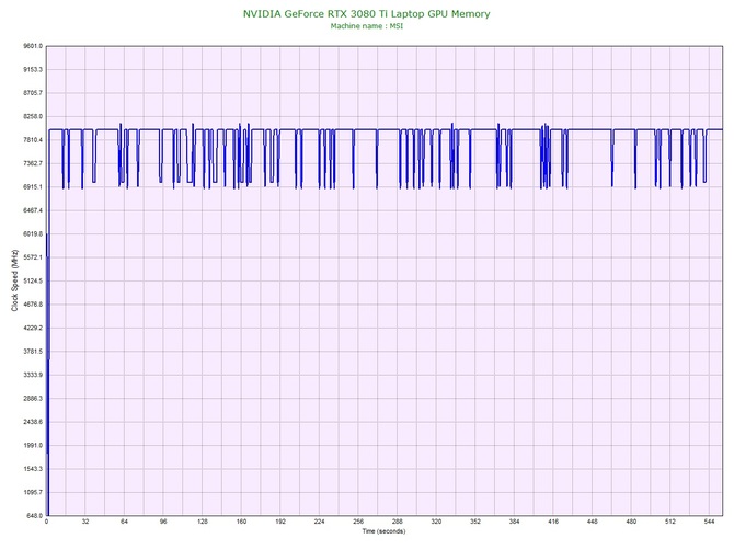

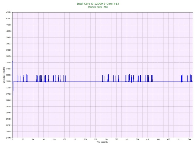

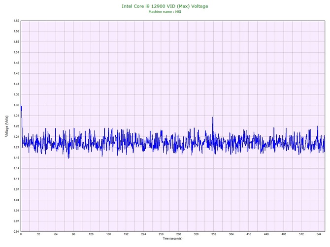

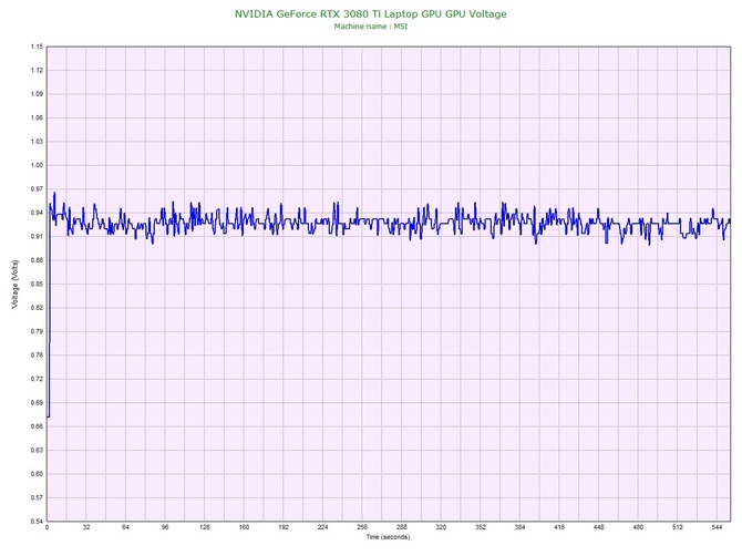

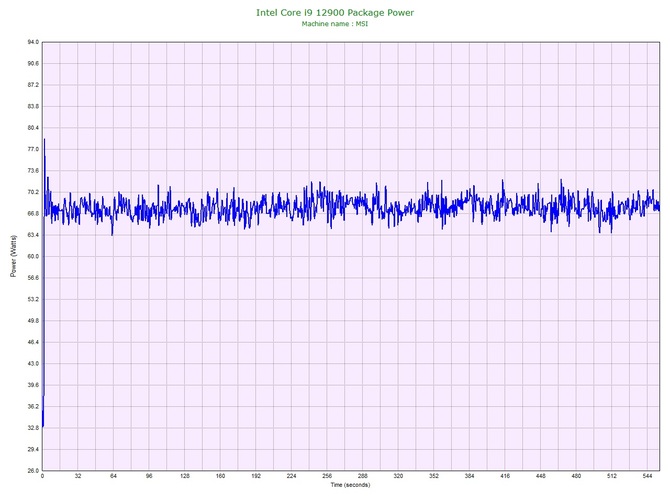

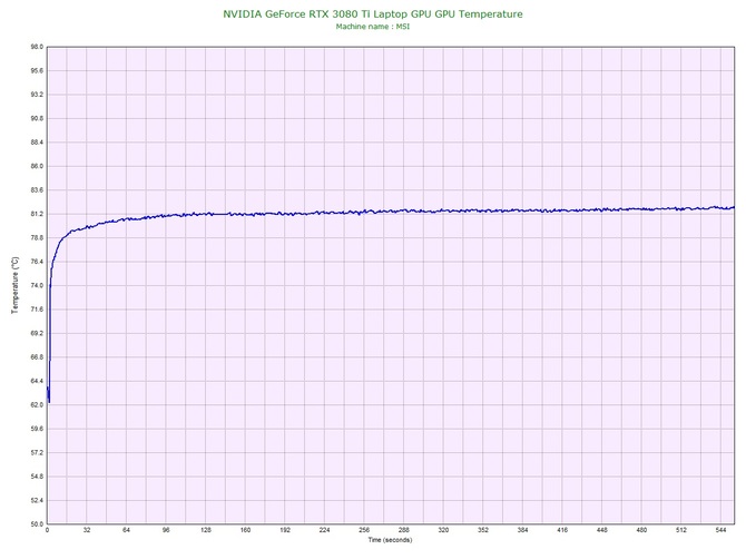

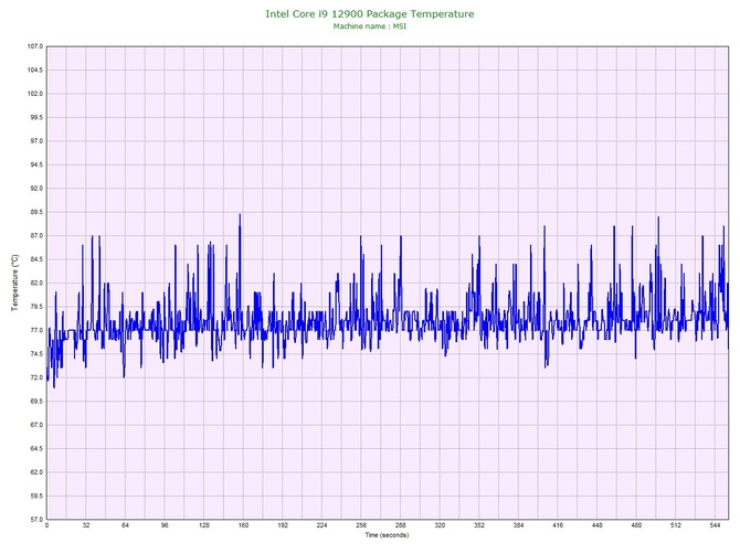

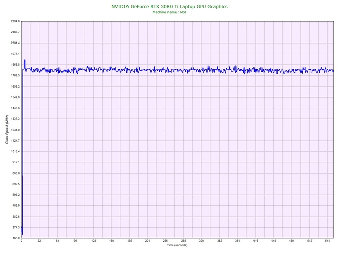

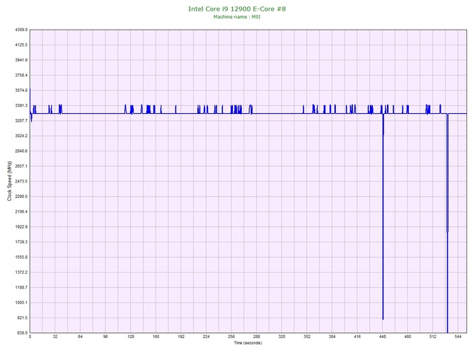

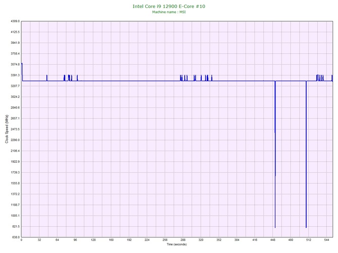

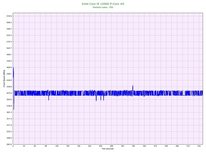

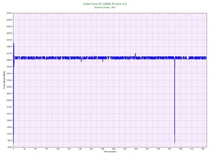

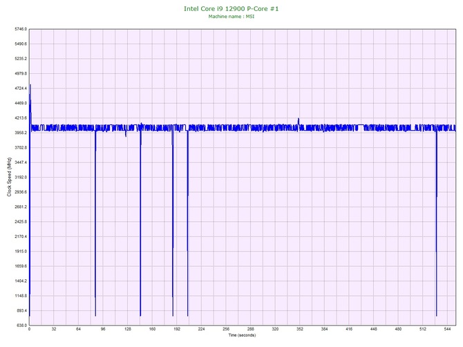

Odchudzenie (i to bardzo mocne) obudowy musiało w końcu przynieść skutek w postaci wyższych temperatur w porównaniu do poprzedników z tej serii. Przynajmniej w odniesieniu do układu graficznego, bowiem procesor radzi sobie i tak całkiem nieźle i to bez korzystania z komory parowej czy ciekłego metalu. Podczas wygrzewania grą, temperatury dochodziły do 90 stopni maksymalnie, jednak uśredniony wskaźnik podawał nam wyniki w okolicach 77-80 stopni. Sam procesor Intel Core i9-12900HX pobiera około 70 W z gniazdka (czasem nieco więcej, czasem trochę mniej), ale i tak oferuje bardzo stabilne (jak na ograniczony pobór energii) zegary, zarówno dla rdzeni Performance jak również Efficient. Gorzej w przypadku układu NVIDIA GeForce RTX 3080 Ti Laptop GPU - tutaj temperatury sięgają 81 stopni, co jest bardzo dużym skokiem względem poprzedniej generacji, gdzie widzieliśmy co najwyżej okolice 65 stopni. Zegary GPU są jednak, jak na laptopa, bardzo wysokie i oscylują w przedziale od 1770-1860 MHz. Choć są to wysokie wyniki, laptopowi zazwyczaj nieco brakuje do bycia numerem jeden na naszych wykresach.
