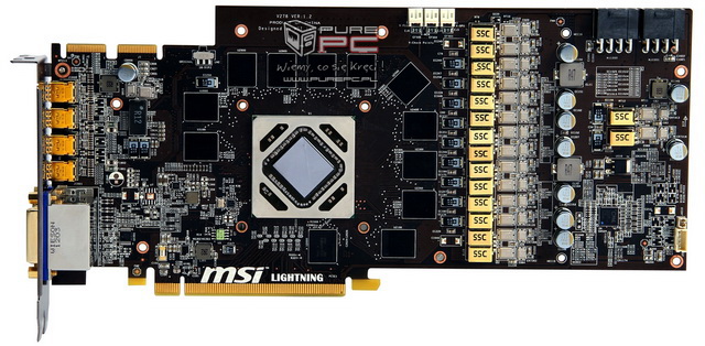

PCB jest koloru czarnego, zaś w okolicach sekcji zasilania znajdziemy zestaw 16 niebieskich diod LED. Rząd 14 odpowiada za wskazywanie ile faz sekcji zasilającej GPU aktualnie pracuje, a dwie pozostałe ile faz sekcji zasilającej pamięci. Wymiary samego PCB to 28 cm długości i blisko 13 cm wysokości (licząc port PCI-E).

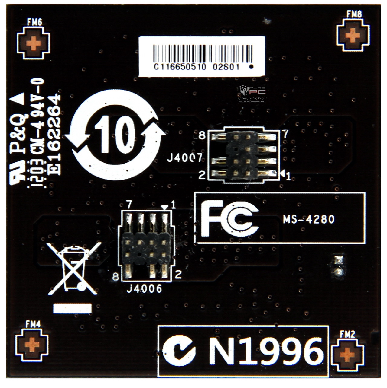

Strona ze złączami do przymocowania GPU Reactora do tyłu PCB karty
Strona widoczna bez kopułki, a na niej 4 niebieskie podświetlające ją diody LED
GPU Reactor, który ukrywa się pod plastikową ozdobą, ma poprawiać objętość prądu (?) (z 506µ do 956µ) oraz zmniejszyć zakłócenia/tętnienia zasilania rdzenia (z 208mV do 184mV). Czy typowemu użytkownikowi to pomoże, przekonacie się na stronie o podkręcaniu R7970 Lightning. Jest jednak jedna negatywna cecha tego małego gadżetu bez względu na to, czy pomaga w OC, czy nie. MSI w swoich materiałach twierdzi, że karta jest 2-slotowa - problem w tym, że "kopułka" z GPU Reactorem dość mocno odstaje (8 mm) od backplate'a. Dlatego bez zdemontowania tego rozwiązania dwóch kart obok siebie w konfiguracji multi-GPU nie zainstalujemy, a przynajmniej nie z fabrycznym chłodzeniem. MSI twierdzi też, że mała dodatkowa płytka PCB jest łatwa do montażu. Wymaga ona jednak trochę manualnych zdolności w celu trafienia stykami w odpowiednie miejsce. Autor jest dumny z siebie, gdyż udało mu się to za pierwszym razem, acz nie obyło się bez pomocy latarki ;]

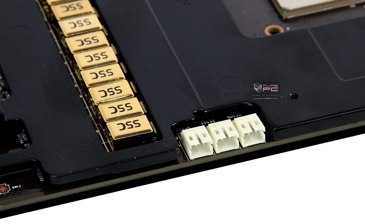

Na górze karty, ale bliżej jej końca, znajdziemy dwa 8-pinowe złącza zasilania, zaś w okolicach środka 3 złączki do pomiaru napięcia. Patrząc na powyższą i poniższą fotografię od lewej jest to: napięcie rdzenia, napięcie pamięci, oraz napięcie VDDCI (port PCI-E).
Złącza V-Check Points, pozwalające na zewnętrzny monitoring napięć, są jednym z 3 rozwiązań systemu określonego przez MSI jako 3x3 OC Kits. Pierwszym z pozostałych dwóch jest możliwość ustawiania napięć rdzenia i pamięci (normalnie) oraz napięcia VDCCI (jako offset). Drugą jest monitorowanie temperatury rdzenia, pamięci i sekcji zasilania.
Karta posiada rozbudowaną, w pełni cyfrową, sekcję zasilania złożoną z łącznie 17 faz - widoczne na powyższym zdjęciu, odpowiadają za zasilanie rdzenia (14) i pamięci (2). Za sterowanie ilością aktualnie pracujących faz odpowiada sprzętowy, niewymagający żadnego oprogramowania w systemie chip. W przeciwieństwie do większości innych kart, MSI R7970 Lightning zasilanie dla pamięci bierze ze złącz PCI-E, a nie z portu PCI-E. MSI chwali się również, że ich sekcja jest w stanie dostarczyć 425 amperów prądu, podczas gdy referencyjny model jedynie 210. Ostatnia, siedemnasta, faza odpowiada za VDDCI, czyli port PCI-E.
Całą kartę usztywnia czarny mocny stelaż, który odpowiada także za chłodzenie pamięci, jak i wszystkich faz zasilania. Wprawne oczy na jednej z poniższych fotografii zauważą jednak, że inżynierowie MSI zapomnieli o przykryciu nim jednej kostki pamięci (okolice złącza PCI-E). Sekcja zasilania odpowiadająca za PCI-E (VDDCI) jest widoczna między gniazdami DP i pamięciami GDDR5. Tych drugich jest łącznie 12 sztuk, każda po 256MB, co daje nam 3GB dostępnej pamięci wideo. PCB wykonane jest w tak zwanej technologii LPL - Lightning Power Layer, która to dzięki niezależnym warstwom odpowiedzialnym za zasilanie GPU (2 warstwy), pamięci i szyn komunikacji (1 warstwa) oraz masę (1 warstwa) poprawiać ma stabilność tegoż zasilania, zmniejszenie jego zakłóceń/tętnień i usprawnić chłodzenie PCB.
Z kolei za przyznanie certyfikatu Military-Class III odpowiada m.in. wykorzystanie CopperMOS ("miedzianych mosfetów"), wedle broszurek dostarczających nawet dwa razy więcej prądu (40A vs. 20A) będąc przy tym 20% chłodniejszymi od klasycznych mosfetów. Wykorzystano kondensatory Hi-c w sekcji zasilania rdzenia, które to mają zapewnić blisko 15-krotnie niższe wycieki prądu (82.5µA vs. 1250µA) w stosunku do kondensatorów Solid, zapewniając (teoretycznie) nawet 22 lata wytrzymałości w temperaturze 85 stopni. Złote dławiki SSC (Golden Solid State Choke) z czystym żelaznym rdzeniem powinny zapewniać większy prąd pracy (45A vs. 35A), jak i większy prąd maksymalny (60A vs. 55A), względem zwykłych dławików SSC. Całość uzupełniają kondensatory Dark Solid o aluminiowym rdzeniu i obudowie pokrytej niklem, mające gwarantować do 10 lat nieprzerwanej pracy przy 80 stopniach i dwukrotnie mniejszy od zwykłych kondensatorów Solid wskaźnik ESR - Equivalent Series Resistance (5MΩ vs. 10MΩ).
