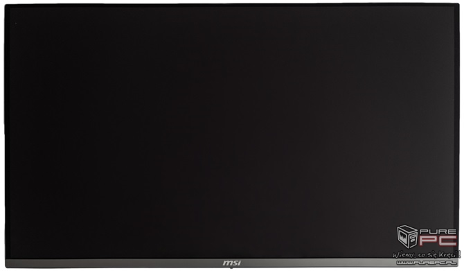

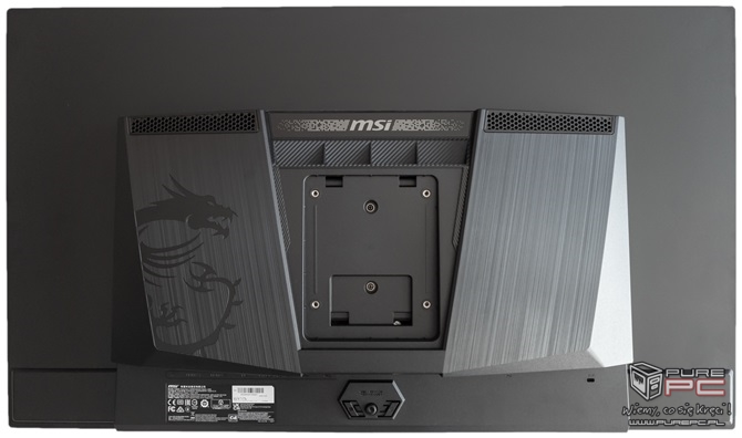

Monitor pod względem wyglądu czy jakości wykonania nie wyróżnia się jakoś istotnie na tle innych reprezentantów z wyświetlaczami OLED / QD-OLED. Obudowa monitora jest częściowo wykonana z tworzywa sztucznego i częściowo z aluminium. Sprzęt w dużej mierze jest dość smukły, na co wpływ ma wykorzystanie ekranu QD-OLED (ten nie wymaga dodatkowego podświetlenia, co jest głównym czynnikiem skutkującym większą smukłością). Z tyłu, w środkowej części zobaczymy jednak zabudowaną elektronikę. Do tej części obudowy przymocowujemy także podstawę (lub korzystamy z systemu VESA 100x100, do montażu np. na ergonomicznym ramieniu). Nad podstawą zobaczymy jeszcze pasek LED-owy z logotypem MSI. To właściwie jedyny element obudowy, który jest zgodny z podświetleniem MSI Mystic Light, więc pod tym względem producent poszedł w bardziej stonowane kierunki. Oczywiście na obudowie z tyłu nie brakuje dużego wizerunku smoka, który jest symbolem MSI. Jakość wykonania całości stoi na dobrym poziomie, ale jednocześnie niczym nie wyróżniającym się na tle wielu konkurencyjnych modeli.

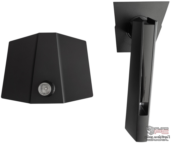

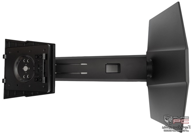

Dwuczęściowa podstawa również jest wykonana częściowo z tworzywa sztucznego, a częściowo z metalu, dzięki czemu waży wprawdzie swoje, ale utrzymuje blisko 32-calowy ekran z odpowiednią sztywnością. Obie części podstawy nie są wcześniej złączone, więc tutaj należy je wpierw połączyć za pomocą pojedynczej śruby, a dopiero potem umieścić w odpowiednim miejscu w obudowie monitora. Podstawa pozwala na regulację wysokości, pochylanie ekranu do przodu lub do tyłu oraz na przekręcanie na boki. Nie ma natomiast możliwości obrotu o 90 stopni w lewo lub prawo (pivot).

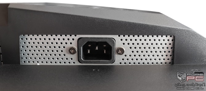

Monitor oferuje komplet złączy. Podstawowymi portami są tutaj dwa złącza HDMI 2.1 o pełnej przepustowości oraz pojedynczy DisplayPort 1.4a (DP 2.1a UHBR20 dostępny będzie w modelach MSI QD-OLED na 2025 rok, te monitory jednak dopiero wejdą do sprzedaży), a także USB typu C z pełną funkcjonalnością dla DisplayPort 1.4 oraz z obsługą Power Delivery o mocy do 90 W (przyda się, gdy podłączymy np. laptop do monitora i w ten sposób możemy go od razu ładować bez konieczności wykorzystywania ładowarki od notebooka). Obok jest jeszcze złącze zasilające - w tym wypadku sam zasilacz jest już wewnątrz monitora, więc wystarczy tylko podpiąć dołączony kabel zasilający do gniazdka, by rozpocząć pracę. W przeciwieństwie do MSI MPG 321URX, w MAG 321UPX nie znajdziemy portów USB typu A. Monitor MSI MAG 321UPX jest zgodny z otwartym standardem Adaptive Sync i w przypadku podłączenia do PC z kartą GeForce RTX 4080 nie było problemu, by uzyskać zgodność z NVIDIA G-SYNC Compatible (choć oficjalnego certyfikatu nie ma).
