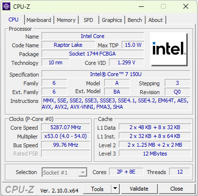

Zestaw komputerowy MSI Cubi NUC Mini PC oferuje procesory Intel Core 1. serii maksymalnie z 10 rdzeniami i 12 wątkami (Do Intel Core 7 150U). Testowy egzemplarz posiada 10-rdzeniowy i 12-wątkowy układ Intel Core 7 150U wraz ze zintegrowanym układem graficznym Intel Graphics. Komputer domyślnie oferuje wyświetlanie grafiki wyłącznie za pomocą wbudowanego układu iGPU. Nie brakuje jednak na pokładzie Thunderbolta 4, więc jest możliwość podłączenia np. stacji eGPU, jeśli chcielibyśmy np. pograć w nieco bardziej wymagające gry (choć należy się liczyć z ograniczeniem nie tylko z powodu niższej przepustowości złącza, ale również dość słabego procesora).
MSI Cubi NUC 1M-07SUS | |
Procesor | Intel Core 7 150U (10C/12T) Raptor Lake-U Refresh 2 P-Core + 8 E-Core P-Core: 1800-5400 MHz E-Core: 1200-4000 MHz Intel 7 |
Zintegrowany układ graficzny | Intel Graphics, 96 EU Xe-LP do 1300 MHz |
Osobny układ graficzny | - |
Układ NPU | - |

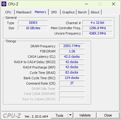

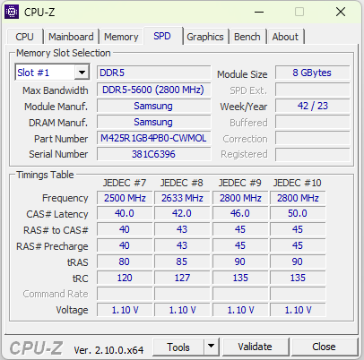

Pamięć | 16 GB RAM DDR5 5200 MHz Dual Channel, możliwość upgrade'u do 64 GB |
Magazyn danych | 1x SSD M.2 PCIe 4.0 x4 NVMe (1 TB WD SN560) |
Porty | 2x Thunderbolt 4 (USB 4, DisplayPort 1.4, PD do 100 W) 4x USB 3.2 typu A Gen.1 2x HDMI 2.1 TMDS (4K 60 Hz) 2x Ethernet RJ-45 2.5 Gbit 1x czytnik kart pamięci microSD 1x Audio-jack 3.5 mm |
Łączność | Ethernet RJ-45 2.5 Gbit + Wi-Fi 6E (intel AX211) + Bluetooth 5.3 |
Wymiary | 135,6 x 132,5 x 50,1 mm |
Waga | 1,38 kg |
System | Windows 11 Pro 64-bit |
Cena | ~3300 złotych |
Komputer MSI Cubi NUC wykorzystuje procesory Intel Raptor Lake-U Refresh, które są kolejną generacją, w której znajdziemy hybrydową architekturę x86. Procesory 1. serii używają dwóch typów rdzeni - Performance (architektura Raptor Cove), gdzie znacząco przebudowano rdzeń, wprowadzając kolejne zmiany względem generacji Alder Lake i rdzeni Golden Cove (mowa chociażby o modyfikacji podsystemu pamięci cache). Rdzenie Performance są dodatkowo wspomagane przez bardziej energooszczędne rdzenie Efficient - oferują one IPC na poziomie rdzenia x86 z 10. generacji Comet Lake, jednocześnie pobierając zauważalnie mniej energii w porównaniu do dużych rdzeni Performance.
MSI Cubi NUC Mini PC w prezentowanej wersji oferuje 10-rdzeniowy procesor Intel Core 7 150U. Zbudowany jest on na bazie 2 rdzeni Performance (z obsługą Hyper Threading) oraz 8 rdzeni Efficient (bez obsługi wielowątkowości). Z tego względu mowa o układzie 10-rdzeniowym i 12-wątkowym. Procesor oferuje także przebudowany podsystem pamięci cache, oferując m.in. 12 MB pamięci cache L3. W przypadku taktowania rdzeni, inne parametry zostały określone dla rdzeni P oraz inne dla rdzeni E. W przypadku rdzeni Performance, zegar bazowy wynosi 1,8 GHz z możliwością zwiększenia do maksymalnie 5,4 GHz w trybie Turbo Boost 2.0. Jeśli chodzi o rdzenie Efficient, to ich zegar podstawowy wynosi 1,2 GHz z możliwością automatycznego zwiększenia do maksymalnie 4,0 GHz. Procesor wspiera nie tylko platformę Thunderbolt 4, ale również PCIe 4.0. Procesor obsługuje także następujące typy pamięci: DDR4 3200 MHz, DDR5 5200 MHz, LPDDR5(x) 6400 MHz oraz LPDDR4x 4267 MHz, co oznacza usprawniony kontroler pamięci DDR5 względem Alder Lake. W komputerze znajdziemy z kolei kości DDR5 5600 MHz, których efektywny zegar został ograniczony do 5200 MHz. Procesor wspiera 10-bitowy kodek H.265 HEVC, obsługujący materiały 4K oraz oferuje zgodność z systemem DRM Microsoft PlayReady 3, służącego do odtwarzania materiałów w jakości 4K, a także kodeka AV1 o wyższej efektywności względem HEVC.
Intel Graphics (dawny Intel Iris Xe Graphics) to przebudowany układ graficzny producenta (Intel Gen.12), oferujący nawet dwukrotnie wyższą wydajność w wybranych grach (w porównaniu do starszych rozwiązań sprzed Iris Xe Graphics). Ponadto układ wspiera nie tylko kodeki HEVC czy VP9, ale także AV1. Nie brakuje ponadto obsługi technologii HDR oraz rozszerzonego formatu w postaci Dolby Vision. Intel Graphics występuje w dwóch postaciach - z 80 aktywnymi blokami EU oraz 96 EU. Domyślnie Intel Graphics jest konkurencją przede wszystkim dla AMD Radeon Graphics (Vega) z wbudowanymi 7 oraz 8 blokami Compute Units. Jeśli potrzebujecie większych możliwości iGPU od Intela, wówczas trzeba uwagę skierować na generacje Intel Core Ultra w postaci Meteor Lake lub Lunar Lake.

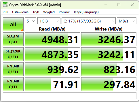

Testowany sprzęt został wyposażony w nośnik Western Digital SN560 o pojemności 1 TB. Nośnik półprzewodnikowy wspiera magistralę PCIe 4.0 x4 z protokołem NVM Express, jednak nie jest to zdecydowanie najszybszy przedstawiciel tejże generacji. Oczywiście nie zmienia to faktu, że MSI Cubi NUC działa odpowiednio szybko (według poniższego testu, sekwencyjny odczyt sięga 5 GB/s, natomiast zapis nieco ponad 3 GB/s), a ładowanie gier czy programów to kwestia sekund. W razie potrzeby nie ma również problemu z wymianą wbudowanego SSD na coś szybszego, co również będzie zgodne z magistralą PCIe 4.0 oraz interfejsem NVMe. Dodatkowo jest jeszcze miejsce na drugi slot M.2 2242, dzięki któremu dalej możemy poszerzać magazyn danych. Jeśli natomiast potrzebujemy dysku pod prywatne pliki, dobrym rozwiązaniem jest rozbudowanie komputera o HDD w slocie 2,5".
