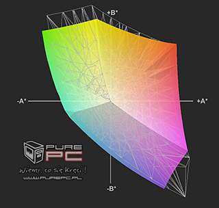

Gamut barwny
Monitor pokrywa 87,5% przestrzeni barwnej sRGB i 64% przestrzeni AdobeRGB. Gamut monitora w niewielkim stopniu (jak na „nie TN-kę”) pokrywa przestrzeń, która jest standardem dla zdjęć i grafik publikowanych w Internecie. Na poniższej grafice kolorowa bryła przedstawia gamut przestrzeni sRGB, a siatka gamut testowanego monitora.
