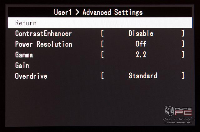

W kolejnym podmenu z ustawieniami zaawansowanymi znajdują się zarówno rzeczy mniej przydatne takie jak ContrastEnhancer, Power Resolution, jak i bardzo ważne np.: regulacja składowych RGB, dostosowanie siły działania Overdrive czy zmiana gammy. ContrasEnhancer działa na zasadzie dynamicznej zmiany krzywej gamma tak, aby uzyskać jak największy kontrast wyświetlanego obrazu. Włączenie Power Resolution powoduje silne wyostrzenie obrazu. Możliwe jest ustawienie dwóch jego stopni, ale o ile pierwszy może być przydatny, to drugi - mocniejszy - bardziej rozprasza niż pomaga. Regulacja gammy dostępna jest w sześciu krokach od 1.8 do 2.8, oraz dostępne są dwie specjalne krzywe Power1 i Power2, zwiększające optycznie kontrast. Regulacja wartości RGB odbywa się w skali 0-100. Ustawienie Overdrive jest możliwe w trzech poziomach: Off, Standard, Enhanced, natomiast o ich wpływie na wyświetlany obraz piszemy na kolejnych stronach recenzji.
