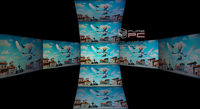

Matryca AMVA nie słynie z szerokich kątów, niestety są mniejsze nie tylko od IPSów ale również od poprzedniczek będących pochodnymi typu Vertical Alignement. Najbardziej zauważalnym objawem, jest szybki spadek nasycenia kolorów. Bardziej zależnym od sytuacji, bo widocznym głównie na ciemniejszych elementach jest zmiana gammy. Ogólnie stabilność zmian obrazu wraz z zaostrzaniem kąta patrzenia na monitor są prawie identyczne jak w matrycy cPVA zastosowanej w FS2331. Na plus można zaliczyć stosunkowo późno występujące zażółcenie obrazu. W testowanym wcześniej monitorze BenQ GW2450HM (link) obraz żółkł zdecydowanie szybciej.
Na poniższym filmiku przedstawiona jest szachownica z kwadratami o wartościach RGB od 1,1,1 do 40,40,40, oraz dla porównania jeden czysto biały. Oczywiście jest to skrajny przypadek, ale łatwo można zobaczyć jak niewielka odchyłka od kąta prostego względem monitora powoduje widoczne różnice w obrazie.
Rozjaśnianie czystej czerni pod kątem tak bardzo widoczne i irytujące niektórych w matrycach IPS, w AMVA również występuje. Różnica polega na intensywności, niewielkie rozjaśnienie jest widoczne tylko pod ekstremalnym kątem. Nie ma możliwości aby w codziennym użytkowaniu, nawet jeżeli lubimy się bardzo wiercić przed monitorem, ten efekt był zauważalny.

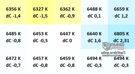

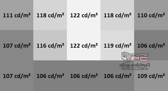

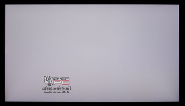

Równomierność podświetlenia w monitorze dla graczy schodzi na dalszy plan, jednak osoba, która wyda dodatkowe kilkaset złotych wabiona obietnicami szerokich kątów dzięki zastosowaniu matrycy AMVA może używać monitora do zadań, w których nierówność podświetlenia jest bardziej widoczna i nie ukryje się pod właściwościami matrycy, jak w przypadku TNek. EIZO z modelem FG2421 nie wybija się spośród konkurencji w żadną stronę, nierównomierność występuje, ale nie rzuca się w oczy podczas codziennego użytkowania. Różnice pomiędzy centralną częścią ekranu, a pozostałymi dochodzą do 13%, przy czym ciemniejszy jest cały dół ekranu, a nie wybrane miejsca. W równomierności barwy bieli sytuacja na przedstawionych niżej wynikach pomiaru wygląda trochę gorzej, ponieważ z prawej strony ekranu znalazło się zaniebieszczone miejsce. W praktyce ta nierównomierność "ukrywana" jest przez niedostatecznie szerokie kąty widzenia i nie przeszkadza, a już w szczególności podczas zadań, do którego ten monitor jest przeznaczony.
W grupie cenowej, w której znajduje się recenzowany monitor, jednorodność podświetlenia jest bardzo zróżnicowana pomiędzy poszczególnymi egzemplarzami. Niestety, normy dopuszczalnych odchyleń są bardzo liberalne. Monitor z wyraźnie widocznymi obszarami o mniejszej jasności, cieplejszej lub zimniejszej barwie bieli w dalszym ciągu może je spełniać, więc takowe różnice nie podlegają wymianie gwarancyjnej. Problem nie jest dotkliwy, gdy różnice są delikatne, a przejścia pomiędzy obszarami o rożnym zabarwieniu łagodne. Przeciwdziałać temu można tylko zaawansowaną elektroniką, a w najdroższych modelach dodatkową selekcją paneli. DeltaC oznacza błąd barwy bez uwzględnienia różnicy jasności pomiędzy dwoma próbkami. Wartość na minusie oznacza zabarwienie w kierunku zieleni, natomiast na plusie w kierunku czerwieni.

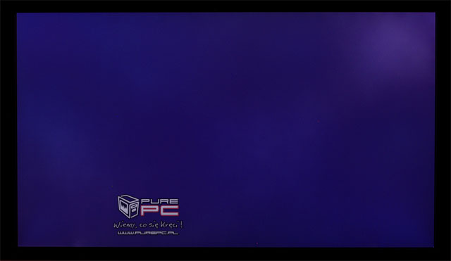

Zdjęcie zupełnie czarnego ekranu pokazuje nierównomierność czerni, która od swojego wyglądu często jest nazywana chmurzeniem. Przy tak głębokiej czerni nie jest to jednak irytujący problem, może z wyjątkiem "chmurki" w prawym górnym rogu, która jest wyraźnie jaśniejsza od pozostałych i czasem może się rzucić w oczy.

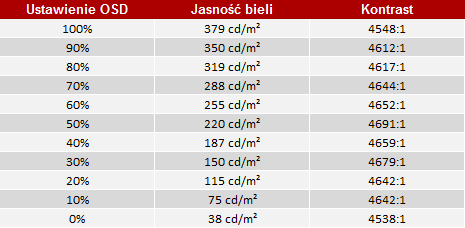

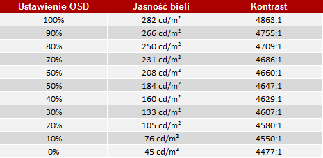

EIZO od dawna w materiałach reklamowych podkreśla szeroki zakres regulacji podświetlenia, umożliwiając komfortowe korzystanie z monitora niezależnie od warunków oświetleniowych otoczenia. Model FG2421 cechuje się najszerszą regulacją jasności spośród wszystkich testowanych dotychczas monitorów. Jest zarówno najjaśniejszym jak i jednocześnie najciemniejszy monitorem ze stawki, gwarantując komfort korzystania w praktycznie każdych warunkach. Wyjątkowo, poniżej przedstawione są dwie tabelki z zależnością pomiędzy ustawieniem w menu OSD a rzeczywista jasnością. Pierwsza tabelka jest z wyłączonym, a druga tabelka z włączonym trybem Turbo 240. Spadek maksymalnej jasności jest zauważalny, ale w dalszym ciągu jest to wartość wyższa od choćby testowanego poprzedniego na łamach PurePC monitora firmy EIZO FS2331 (link). Niezależnie od jasności oraz włączenia lub wyłączenia funkcji Turbo 240, kontrast przez cały czas utrzymuje się na rewelacyjnym poziomie, niewiele odbiegającym od specyfikacji technicznej.
Regulacja podświetlenia
Minimalna i maksymalna jasność w cd/m2
Producent informuje, że szeroki zakres regulacji jasności został uzyskany dzięki zastosowaniu hybrydowego układu podświetlenia. Polega on na sterowaniu napięciowym przez większość zakresu regulacji, a tylko przy najniższych wartościach metodą PWM. Granica pomiędzy sterowaniem DC a PWM jest w okolicy 15%, poniżej tej jasności monitor w teorii zaczyna mrugać. Częstotliwość z jaką działa sterowanie PWM jest rzędu kilku-kilkunastu kHz, dlatego w praktyce dostrzeżenie mrugania o takiej częstotliwości nie jest możliwe i nawet osoby bardzo czułe na mrugające monitory mogą z niego korzystać w całym zakresie jasności. Prezentowanie zachowania regulacji jasności z tego względu jest bezsensowne. Zdjęcia na maksymalnej i minimalnej jasności byłyby identyczne. Ciekawiej sprawa wygląda po włączeniu trybu Turbo 240, poniżej zdjęcie prezentujące zachowanie podświetlenia. Wyraźnie widać węższy pasek wyświetlany przez dużo krótszy czas, a po nim jaśniejszy pasek ze względy na dłuższy czas podświetlania ekranu. Wyjaśnienie tego wraz z opisem samej funkcji Turbo 240 znaleźć można w następnym rozdziale.

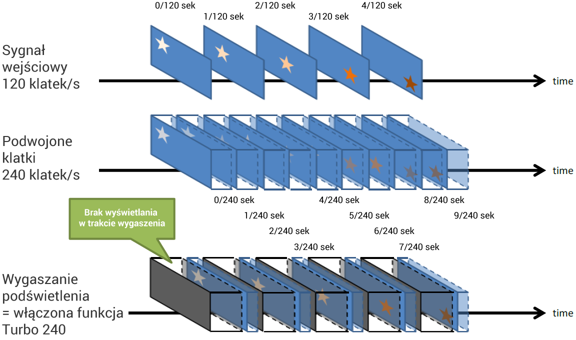

Wracając do testowanego monitora, rewolucja polega na zaimplementowaniu funkcji działającej podobnie jak Lightboost bezpośrednio w monitorze, dając użytkownikowi wolność wyboru karty graficznej, o ile będzie w stanie wygenerować odpowiednią ilość klatek na sekundę ;) Technologia ta nazwana została przez EIZO "Turbo 240" i według informacji powoduje zwiększenie odświeżania do 240Hz. Należy pamiętać, że nie jest to ta sama metoda jak w przypadku telewizorów, pośrednie klatki nie są interpolowane, tylko duplikowane. Zgodnie z instrukcją obsługi, pierwsza klatka generowana jest przy użyciu zwiększonego napięcia do przejścia pomiędzy stanami(overdrive), druga klatka wyświetlana jest już przy docelowym napięciu, jak piksel osiągnie stabilność. Podświetlenie włączane jest tylko podczas wyświetlania drugiej klatki, pozostając przez resztę czasu wyłączone. Poniżej schemat ideowy takiego rozwiązania.

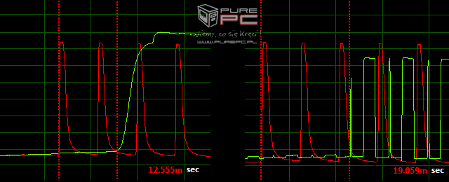

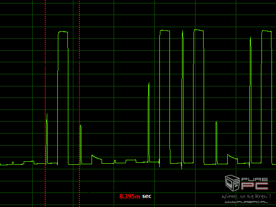

Wspomniane w poprzednim rozdziale dziwne zachowanie podświetlenia po włączeniu trybu Turbo 240, ma również swoje odzwierciedlenie w pomiarze oscyloskopem. Okazuje się, że przeciwnie do informacji zawartych w opisie funkcji, podświetlanie nie jest włączane raz na dwie klatki, tylko 2 razy, będąc za pierwszym razem błyśnięciem o minimalnym czasie, a dopiero drugi błysk wydaje się tym właściwym. Poniższy zrzut ekranu prezentuje wyświetlenie kolejno pojedynczego białego ekranu, czarnego i podwójnego białego ekranu. Czerwone pionowe linie pokazują czas wyświetlania jednej klatki obrazu przy częstotliwości odświeżania 120Hz.

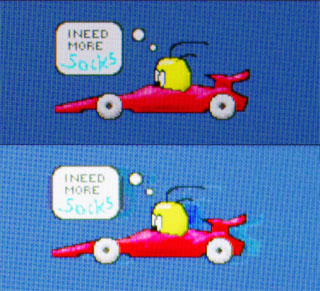

A jak wygląda smużenie, gdy wyłączymy tryb Turbo? Jednym słowem - rewelacyjnie. Gdyby komuś nie odpowiadało mrugające podświetlenie może grać nawet w szybkie gry, bez obaw, że ujrzy okropne smużenie jakim cechowały się poprzednio testowane monitory na matrycach AMVA jak również poprzednio testowane EIZO. Oczywiście w dalszym ciągu delikatne smużenie będzie widoczne, ale wynika ono bardziej z zasady działania wyświetlaczy "Sample and hold". Poniższe zdjęcia przedstawiają smużenie z wyłączonym trybem turbo (górne), oraz z włączonym (dolne), przy czym zdjęcie dolne było uchwycone w momencie krótszego błyśnięcia. Wyraźnie widać skutki uboczne stosowania overdrive, nie jest to wiec idealne rozwiązanie.

Monitora dla graczy poza niskim czasem reakcji piksela powinien się również cechować, jak najniższym opóźnieniem wyświetlania. Według informacji od EIZO, w tym modelu zastosowało swój autorski układ minimalizujący input lag. Według producenta powinien on wynosić poniżej 1,5 klatki przy odświeżaniu 120Hz, już ta informacja nie wygląda zachęcająco, na tle monitorów Benqa i ASUSA, które potrafią mieć input lag dobrze poniżej 8ms. Pomiary zrobione przy wyłączonym trybie Turbo pokazywały średni wynik na poziomie 12,5ms, będąc w rezultacie zgodnymi z informacjami podanymi podczas premiery. Niestety włączenie trybu Turbo 240 nie jest bez wpływu na input lag, opóźnienie zwiększyło się do 19ms, czyli troszkę ponad 2 klatek przy odświeżaniu 120Hz. O ile dla przeciętnego gracza nie są to dyskwalifikujące opóźnienia, o tyle zawodowi gracze mogą kręcić nosem i zerkać z tego powodu do obozu konkurencji.
Ze względu na występujące w praktycznie każdej karcie graficznej niewielkie różnice w częstotliwości odświeżania pomiędzy dwoma wyjściami obrazu, wyniki mają charakter uśredniony.
