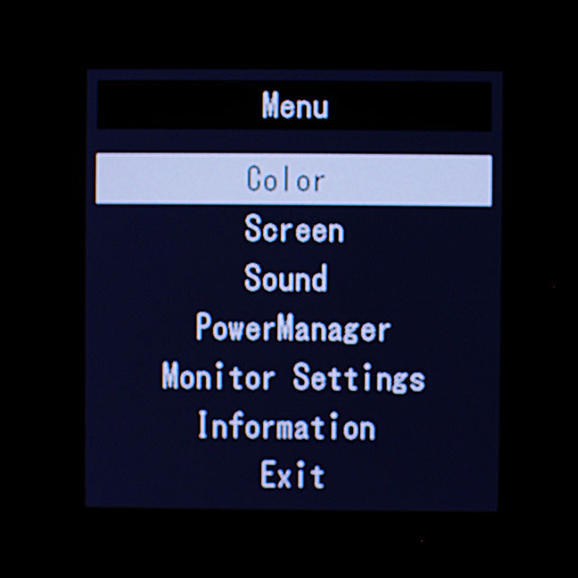

Samo menu ekranowe jest jednak bliźniaczo podobne do pozostałych modeli domowej serii. Nie jest zbyt rozbudowane, ale umożliwia ustawienie wszystkich najpotrzebniejszych parametrów. Drobne zastrzeżenia mamy jedynie do ogólnego drzewa ustawień, które mogłyby być bardziej intuicyjnie i lepiej pogrupowane.
W menu ustawień barwy, dostępna jest regulacja m.in. jasności podświetlenia, poziomu czerni, kontrastu, jednego z predefiniowanych ustawień balansu bieli i gammy. Ustawienia balansu bieli nie są tak rozbudowane jak w FS2331, na dodatek pozycja OFF jest wyświetlana niezależnie, czy pozostawimy balans bieli na domyślnych ustawieniach, czy zdecydujemy się ręcznie ustawić składowe RGB. W ustawieniach zaawansowanych schowana została wspomniana regulacja składowych RGB, oraz możliwość aktywacji trybu TURBO 240.
Podmenu z ustawieniami dźwięku nie jest zbyt rozbudowane i umożliwia wybranie źródła, z którego ma być puszczany dźwięk, oraz poziomu głośności.
Poniżej prezentujemy jeden z przykładów niepotrzebnego rozszerzania menu, opcja "Power Save" równie dobrze mogłaby się znajdować w podmenu z ustawieniami monitora. Pomijając rozmieszczenie tej opcji, można by ją zupełnie pominąć, ponieważ odpowiada ona jedynie za przejście monitora w tryb uśpienia po zaniknięciu sygnału.
W podmenu z ustawieniami monitora można włączyć automatyczne dopasowywanie jasności monitora do natężenia oświetlenia, dodatkowo do wyboru są dwie pozycje, dla lubiących jaśniejsze ekrany, oraz dla tych którzy preferują zdecydowanie ciemniejsze. Pozostałe dwie opcje odpowiadają za włączanie i wyłączanie diody stanu i podświetlenia tylnego logo, na wypadek gdyby mogło to rozpraszać w zupełnie zaciemnionym pokoju. W ustawieniach menu regulujemy tylko miejsce, w którym ma być wyświetlane na ekranie.

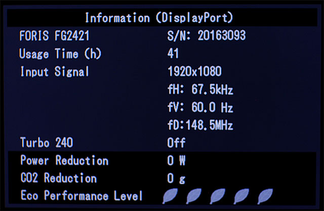

Ostatnia pozycja w menu pokazuje m.in. informacje o numerze seryjnym, czasie pracy monitora i parametrach sygnału wejściowego. Oczywiście nie można zapomnieć o ekologii, stąd na dole menu znajdziemy pięć listków, które w sposób graficzny prezentują nam oszczędności płynące z zmniejszenia jasności podświetlenia ekranu.

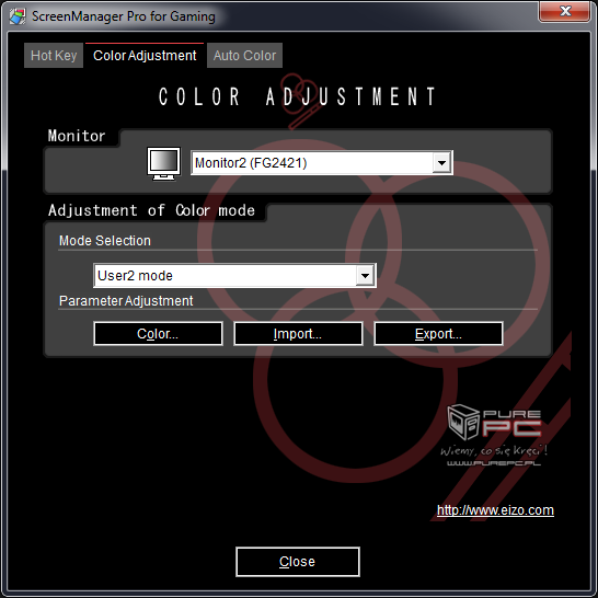

Wraz z modelem FG2421, EIZO przygotowało specjalny program do regulacji parametrów monitora prosto z pulpitu. Jak można przeczytać w materiałach marketingowych, główną zaletą korzystania z tego programu jest możliwość zastosowania takich samych ustawień monitora z jakich korzystają inni gracze w danej grze, wraz z możliwością zmiany tych profili bezpośrednio z klawiatury, oczywiście bez potrzeby wychodzenia z rozgrywki. Aktualnie na stronie gaming.eizo.com dostępny jest profil przeznaczony do gry Counter-Strike Global Offensive, niedługo ma się pojawić również drugi do Doty 2. Nic nie stoi na przeszkodzie, aby użytkownik po dobraniu przez siebie najlepszych ustawień, podzielił się nimi z innymi graczami.
Po kliknięciu przycisku "Color" na zakładce "Color Adjustments" otwiera się okienko prezentujące dokładnie te same ustawienia, jakie są dostępne w menu ekranowym w sekcji "Color".
Zakładka "Auto Color" pozwala przypisać profil, który zostanie załadowany podczas uruchamiania konkretnej aplikacji. Dzięki temu jeżeli skończymy grać w jedną grę i uruchomimy kolejną, to monitor automatycznie przestawi się na ustawienia specjalnie dla danego tytułu.
