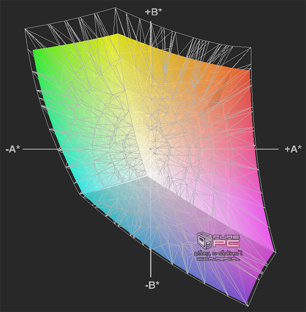

AOC Q2963PM podświetlany jest za pomocą białych diod LED, a to oznacza, że jest monitorem o gamucie zbliżonym do sRGB. I duży plus dla AOC należy się właśnie za pełne pokrycie przestrzeni internetowej sRGB, ale z drugiej strony objętość gamutu wynosi aż 115%, co wymusza oprofilowanie monitora. Największą różnicę w nasyceniu barw widać w czerwieniach, żółciach i zieleniach, a więc na np.: typowych zdjęciach z wakacji z osobami na łonie natury. W idealnych warunkach obydwie wartości objętości oraz pokrycia gamutu sRGB dla monitorów wąskogamutowych powinny wynosić 100%. Im bliżej tej wartości, tym zarządzanie barwą w systemie ma łatwiejsze zadanie, zaś w aplikacjach których nie obejmuje, kolory są wtedy wierniejsze. Na poniższym zrzucie kolorowa bryła odzwierciedla gamut sRGB, a siatka gamut AOC.
