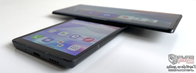

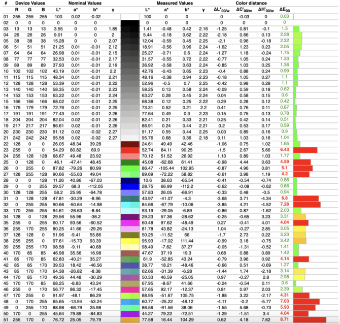

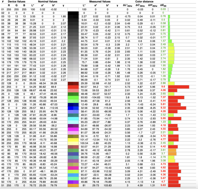

Najważniejszym elementem nowego smartfona jest ekran. W LG Wing mamy ich aż dwa. Pierwszy to ogromny 6,8-calowy wyświetlacz P-OLED o proporcjach 20,5:9 z rozdzielczością 2460 x 1080 pikseli oraz z odświeżaniem obrazu na poziomie 60 Hz. O ile rozdzielczość jest tu w porządku, o tyle brakuje odświeżania na poziomie wyższym niż 60 Hz. Nie marudziłbym, gdyby reszta komponentów prezentowała flagowy poziom, ale ustaliliśmy już, że tak niestety nie jest. Kiedy przyglądałem się obrazom prezentowanym na ekranie, kolory cieszyły moje oko. To okazało się jednak złudne. Testy wykonane kolorymetrem X-Rite i1Display Pro pokazały mi, że odwzorowanie barw przedstawia się tutaj niedostatecznie. Cieszyć może za to realna jasność ekranu, która nie odstaje zarówno w kwestii maksymalnej, jak i minimalnej wartości podświetlenia. Jak radził sobie drugi z elementów, czyli dodatkowy 3,9-calowy G-OLED o rozdzielczości 1240 x 1080 pikseli?
Niestety, prezentował poziom zbliżony do wyświetlacza podstawowego. Interesujące jest natomiast to, że o ile możemy dostosować parametry barwy ekranu głównego, o tyle tutaj musimy zdać się na predefiniowane przez producenta ustawienia. Nie do końca rozumiem tę decyzję. Przejdźmy do biometrii. W LG Wing znajdziemy czytnik linii papilarnych umieszczony bezpośrednio pod przednim panelem. Wygląda na to, że jest to ten sam moduł, co w LG Velvet, jednakże skaner wydaje się działać nieco ociężale. Nie za każdym razem poprawnie rozpoznaje odcisk palca, przy czym nie udało mi się dopatrzeć żadnej prawidłowości. Prędkość odczytywania danych biometrycznych oraz reakcja, również nie oferują poziomu charakterystycznego dla tej półki cenowej.
Wyniki pomiarów wyświetlacza głównego LG Wing:
- Luminancja bieli: 514 cd/m²
- Luminancja czerni: 0 cd/m²
- Kontrast: n/d
- Maksymalne ΔE: 9.6
- Średnie ΔE: 3.24
Wyniki pomiarów wyświetlacza dodatkowego LG Wing:
- Luminancja bieli: 478.5 cd/m²
- Kontrast: n/d
- Maksymalne ΔE: 8.71
- Średnie ΔE: 2.53

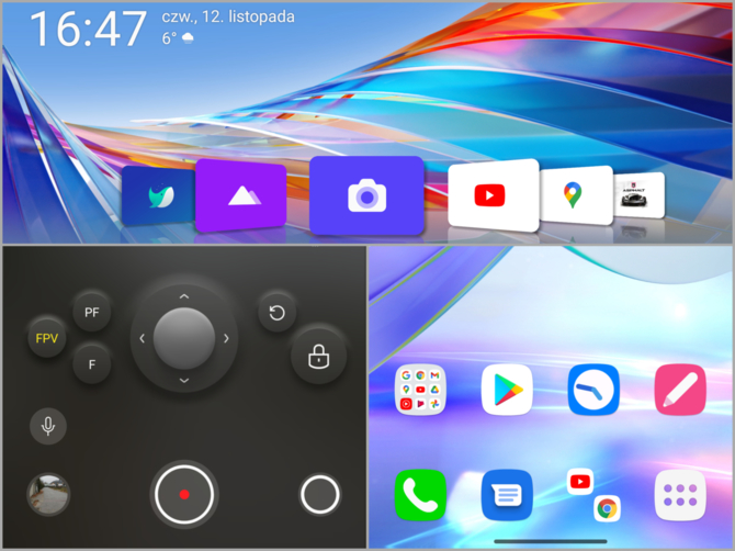

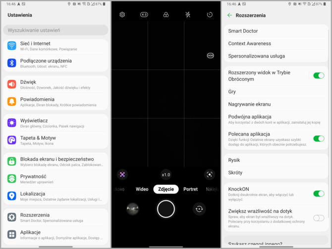

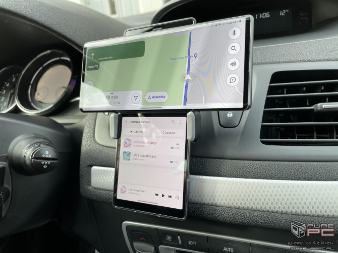

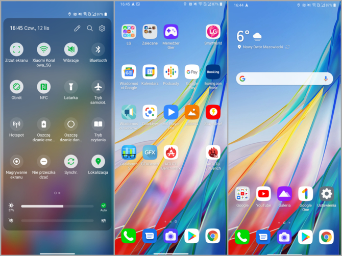

LG Wing pracuje pod kontrolą Androida 10 z autorską nakładką producenta LG UX. Baza oprogramowania nie różni się od tej, z którą mieliśmy do czynienia, na przykład w smartfonie LG Velvet, do którego testu odsyłam Was po dalsze informacje. Niemniej, istnieją programowe różnice wynikające bezpośrednio z obecności drugiego ekranu. To właśnie one stanowią o sile smartfona. Po rozłożeniu urządzenia otrzymujemy dwie przestrzenie robocze. Większa odpowiada za wyświetlanie pełnoprawnych wersji aplikacji, druga to ekran pomocniczy, jednakże również na nim możemy uruchomić większość aplikacji. Początkowo zdefiniowano jedynie te teoretycznie kompatybilne z formatem LG Wing. Po wejściu w menu możemy dodać również nowo zainstalowane apki. Co ciekawe, z rozłożonego urządzenia możemy korzystać niemal w każdej płaszczyźnie, trzymając „mały ekran” z prawej lub lewej strony, a także na górze oraz na dole. Każda konfiguracja ma oczywiście odpowiednie zastosowanie.
W aucie wygodnie jest „odpalić” nawigację na górnym szerokim ekranie, podczas gdy na dolnej części pojawiają się notyfikacje, panel rozmowy głosowej lub odtwarzacz multimedialny. Ustawienie to sprawdzi się również podczas pracy z kalendarzem oraz mailem, a także w przypadku komentowania odtwarzanych na serwisie YT filmów. Z grami jest jednak inaczej i w ich przypadku konfiguracja z szerokim wyświetlaczem na spodzie będzie znacznie efektywniejsza. Ogranicza nas tu głównie wyobraźnia. Mniejszy ekran jest kluczowy dla fotografii, a konkretnie rzecz ujmując, dla funkcji gimbala. To właśnie tutaj pojawia się panel z możliwością sterowania pracą wirtualnego stabilizatora wideo. Do tego tematu wrócimy jednak przy okazji omawiania aparatu fotograficznego. Zasadniczo nie znalazłem większych błędów w oprogramowaniu LG Wing, choć nie wszystkie animacje działają tutaj płynnie. Myślę, że optymalizacja jest kwestią przyszłych aktualizacji. To naprawdę świeży produkt.
