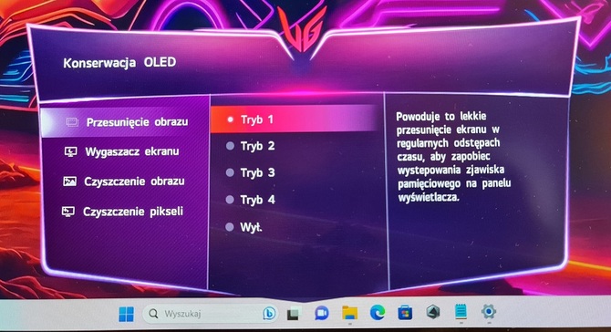

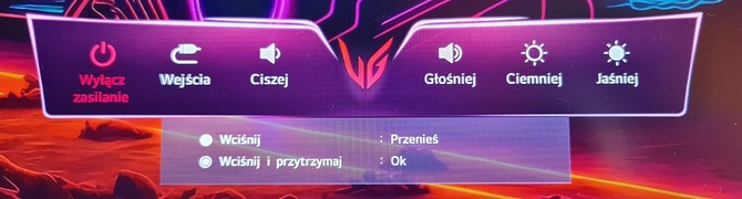

LG UltraGear OLED 27GR95QE-B posiada pod ekranem pojedynczy przycisk, który służy zarówno do uruchomienia monitora jak również do prezentacji szczątkowego menu OSD. Szczątkowego, ponieważ użytkownik w tym miejscu może co najwyżej sprawdzić źródło sygnału czy ustawić poziom jasności lub kontrastu matrycy. By dotrzeć do pełnoprawnego menu OSD, konieczne jest skorzystanie z pilota zdalnego sterowania (jest w zestawie wraz z baterią). Choć sterowanie nim jest znacznie wygodniejsze od każdorazowego szukania przycisku na obudowie sprzętu, domyślam się że nie wszyscy będą jednak zadowoleni z braku wyboru.

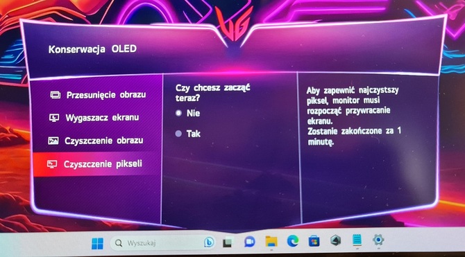

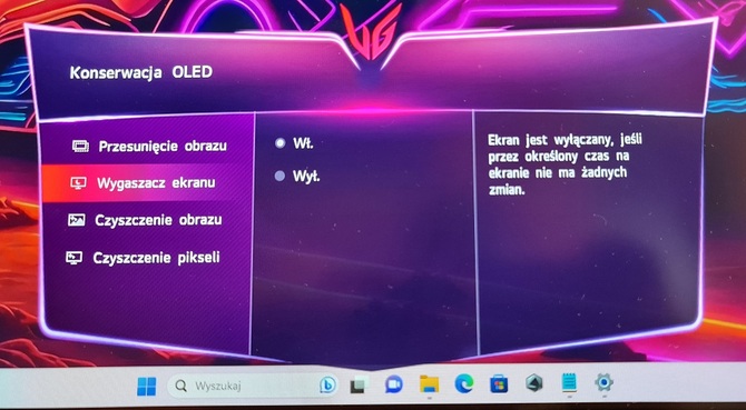

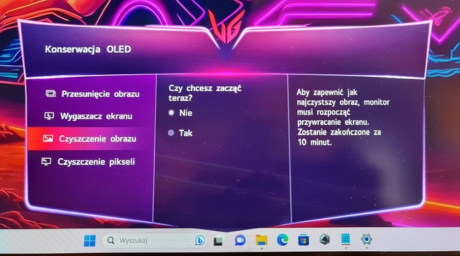

Pilot posiada kilkanaście przycisków, odpowiadających m.in. za zmianę głośności (przy wpiętych słuchawkach), modyfikacji parametru jasności czy wyboru źródła sygnału. Pilot w środkowej części (tuż nad okrągłym pokrętłem) posiada przycisk wywołujący główne menu OSD, z kolei obok znajdziemy jeszcze jeden klawisz, tym razem przywołujący drugie menu monitora, w którym zaimplementowano opcje dotyczące ochrony ekranu OLED (tzw. Konserwacja OLED). Producent pozwala na wybór jednego z trybów przesunięcia obrazu (chodzi dokładniej o przesuwanie pikseli, co jest niezauważalne dla użytkownika, ale powoduje że piksele nie wyświetlają stale tych samych elementów obrazu), a także umożliwia wybór po jakim czasie aktywować wygaszacz ekranu (jeśli nie korzystamy z monitora, a ten pozostaje włączony). Oprócz tego LG umieścił w menu dwie opcje czyszczenia - Czyszczenie pikseli oraz obrazu. Ten pierwszy jest znacznie krótszy i trwa minutę od chwili wyłączenia ekranu i pozwala na zachowanie jak najczystszych pikseli. Drugi - Czyszczenie obrazu - jest dłuższy, bo trwa 10 minut, ale jego celem jest czyszczenie matrycy chociażby z delikatnych powidoków.

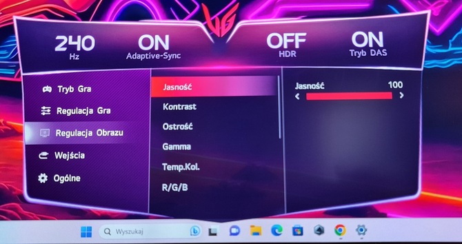

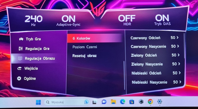

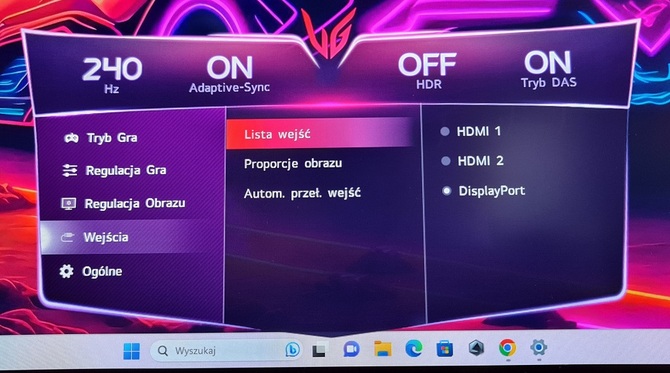

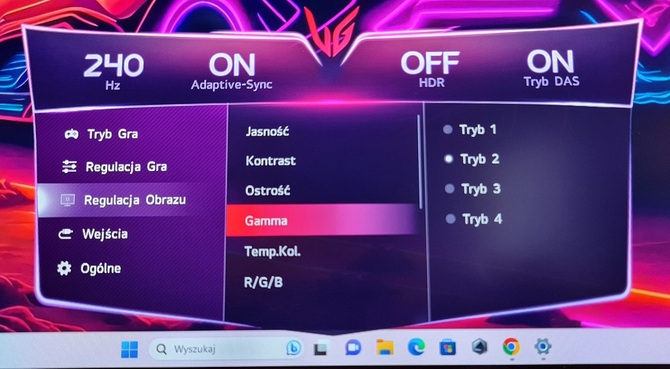

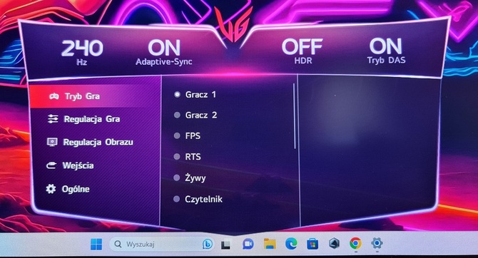

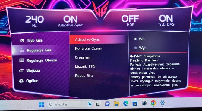

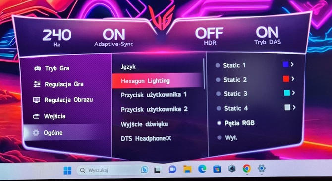

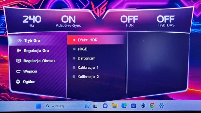

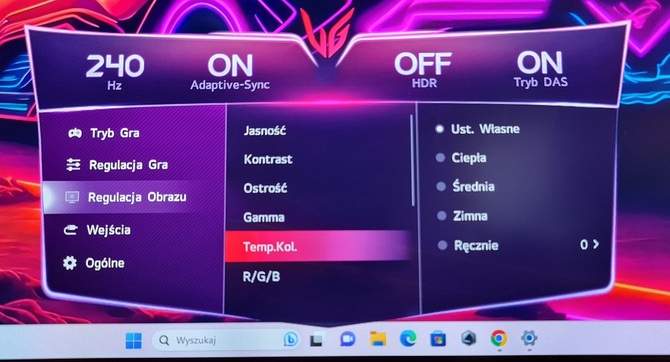

Po aktywacji głównego menu OSD, widzimy kilka głównych sektorów z opcjami: Tryb Gra, Regulacja Gra, Regulacja Obrazu, Wejścia oraz Ogólne. W pierwszym z wymienionych wybieramy jeden z predefiniowanych trybów tj. Gracz 1, Gracz 2, FpS, RTS, Żywy, Czytelnik, Efekt HDR czy sRGB. Znajdują się tutaj także dwa tryby: Kalibracja 1 oraz Kalibracja 2, które można dostosować pod własne preferencje z użyciem oprogramowania LG Calibration Studio (program trzeba wcześniej pobrać i zainstalować). W belce Regulacja Gra można aktywować np. funkcję Adaptive Sync (tutaj związana zarówno z AMD FreeSync Premium jak i NVIDIA G-SYNC Compatible, w zależności z jakiej karty graficznej korzystamy), wyregulować czerń (np. rozjaśniając ją) czy ustawić licznik FPS. Regulacja Obrazu to już bardziej zaawansowane funkcje zmiany parametrów obrazu - jasność, kontrast, gamma czy temperatura barwowa. Belka Wejścia pozwala na ustawienie odpowiedniego źródła obrazu czy też zmodyfikować proporcje obrazu. Na końcu pozostaje belka Ogólne, w którym zmieniamy np. tryb podświetlenia RGB monitora (dwa paski umieszczone są z tyłu obudowy), język menu OSD czy też przywrócić ustawienia fabryczne.

Naciśnięcie przycisku pod ekranem nie wywołuje pełnego menu OSD, a tylko jego skróconą wersję
