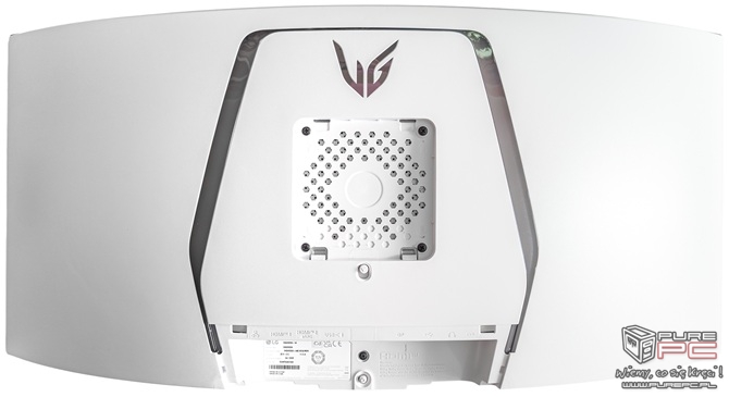

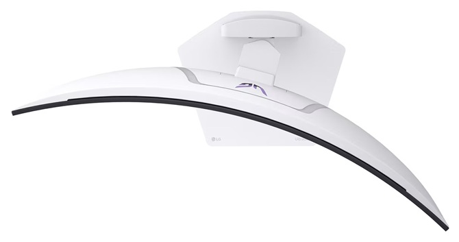

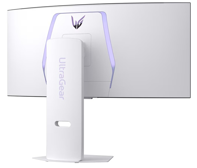

LG UltraGear 34GX90SA nie należy z pewnością do najsmuklejszych monitorów z wyświetlaczem OLED. Sporo miejsca zajmuje bowiem zarówno elektronika z tyłu jak również wbudowane chłodzenie, bazujące m.in. na radiatorze umieszczonym w górnej części. Ten ostatni potrafi się nagrzać, zwłaszcza jeśli z monitora korzystamy przynajmniej kilka godzin bez przerwy. W tym czasie górna część obudowy robi się bardzo ciepła, z drugiej strony jednak system chłodzenia pozwala swobodnie działać samej matrycy, starając się chociażby utrzymać odpowiednią luminancję, zarówno w trybie SDR jak i HDR. Obudowa monitora w większości wykorzystuje matowe tworzywo sztuczne, jednak nie brakuje także metalowych elementów. Tworzywo jest dobrej jakości, a biały kolor obudowy skutecznie maskuje ewentualne zabrudzenia.

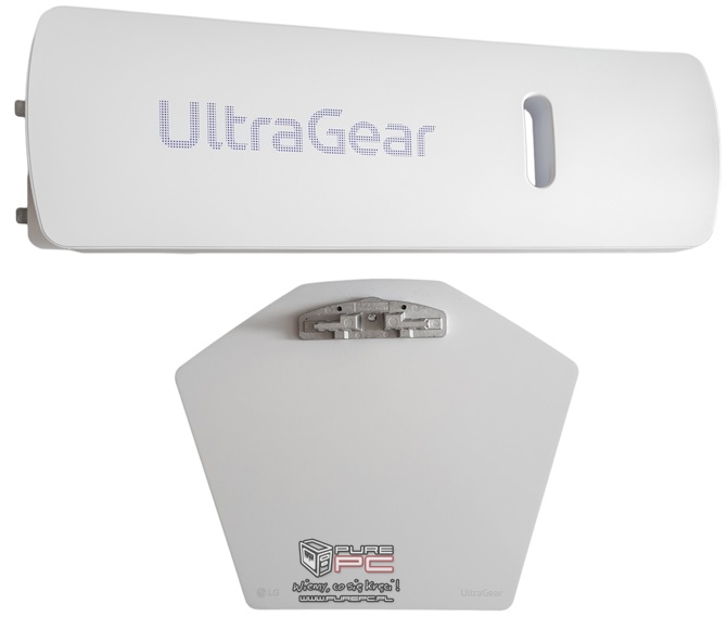

Podstawa nie należy do najmniejszych, zwłaszcza podłużna część pozwalająca na regulację wysokości ekranu. Akcesorium zajmie sporo miejsca na biurku, jednocześnie jednak jest świetnie wykonana i doskonale stabilizuje główną część obudowy monitora. W podłużnej części znajdziemy też niewielki otwór, przez który poprowadzimy kable, pozwalając sobie w ten sposób na ich lepszą organizację. Dodatkowo, w pudełku, znajdziemy plastikowy fragment obudowy, którym możemy zakryć część z tyłu urządzenia, gdzie umieszczono wszystkie złącza. Wracając do podstawy. W opakowaniu znajdziemy dwie części, które łączymy ze sobą za pośrednictwem śruby, na stałe przymocowanej do spodniej części podstawy. Po tym wystarczy złożone akcesorium wpiąć w odpowiednie miejsce z tyłu monitora i od tej pory sprzęt jest już gotowy do pracy (lub zabawy). Jeśli jednak nie chcemy korzystać z dostarczonej podstawy, zawsze pozostaje zgodność ze standardem VESA 100 x 100.

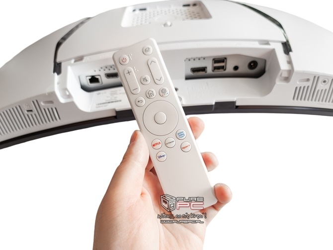

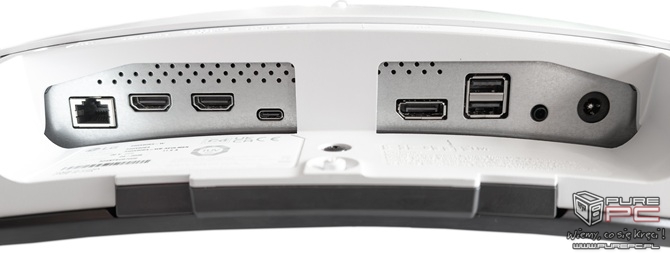

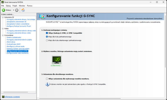

LG UltraGear 34GX90SA oferuje cztery złącza cyfrowe: dwa pełnowymiarowe HDMI 2.1, jeden DisplayPort 1.4a (z DSC) oraz USB-C zgodne ze standardem DisplayPort 1.4. Jeśli planujemy pracować lub grać w natywnej rozdzielczości i przy zachowaniu częstotliwości odświeżania na poziomie 240 Hz, wówczas na każdym z tych portów uzyskamy takie same parametry ekranu. Zarówno po DisplayPort jak i HDMI oraz USB-C możemy liczyć na działanie Adaptive Sync w postaci zarówno NVIDIA G-SYNC Compatible jak również AMD FreeSync Premium, w zależności od tego z jakiej karty graficznej korzystamy. Oprócz tego producent oddaje do dyspozycji HUB z dwoma portami USB 3.2 typu A Gen.1, gniazdo słuchawkowe Audio-jack 3.5 mm oraz złącze sieciowe Ethernet RJ-45. To ostatnie przyda się chociażby w sytuacji, gdy chcemy korzystać ze Smart TV, a nie mamy akurat dostępu do sieci bezprzewodowej. Monitor posiada także dwa głośniki o mocy 7 W każdy, których jakość jest ponadprzeciętna.
Po podłączeniu PC z kartą NVIDIA GeForce mamy dostęp do techniki G-SYNC Compatible w ramach otwartego standardu Adaptive-Sync. Analogicznie posiadacze Radeonów będą mieli dostęp do AMD FreeSync Premium
