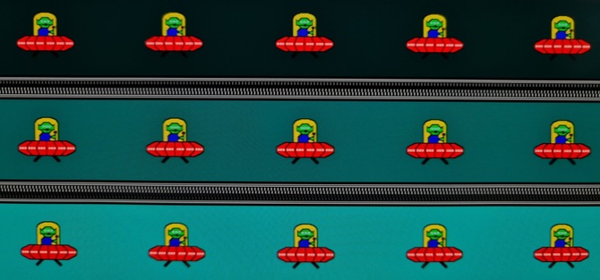

Jeśli chodzi o jakość obrazu w ruchu oraz zbadanie obecności smużenia oraz powidoków, to testy wyglądają podobnie jak poprzednio, a więc sprzęt przetestowano zarówno w domyślnym trybie 4K / 240 Hz jak również w opcjonalnym Full HD / 480 Hz. Dodaliśmy jednocześnie jeszcze jeden pomiar, w którym możecie zobaczyć jakość poruszanego obiektu (UFO) jednocześnie przy 60 Hz, 120 Hz oraz 240 Hz dla trybu 4K oraz 60 Hz, 120 Hz, 240 Hz i 480 Hz przy przejściu na opcjonalny tryb Full HD / 480 Hz. W 4K obraz prezentuje się bardzo dobrze, choć delikatne rozmycie jest uchwycone. W trybie Full HD 480 Hz, szybkość w ruchu jest wybitna - wszystko jest dobrze widoczne, responsywność stoi na ekstremalnie wysokim poziomie, a smużenia czy powidoków się tutaj nie doszukamy w żadnym wypadku.
LG UltraGear 32GS95UE-B: Ostrość obrazu w ruchu, smużenie i powidoki w trybie 4K i przy częstotliwości odświeżania 240 Hz:
LG UltraGear 32GS95UE-B: Ostrość obrazu w ruchu, smużenie i powidoki w trybie Full HD i przy częstotliwości odświeżania 480 Hz:
